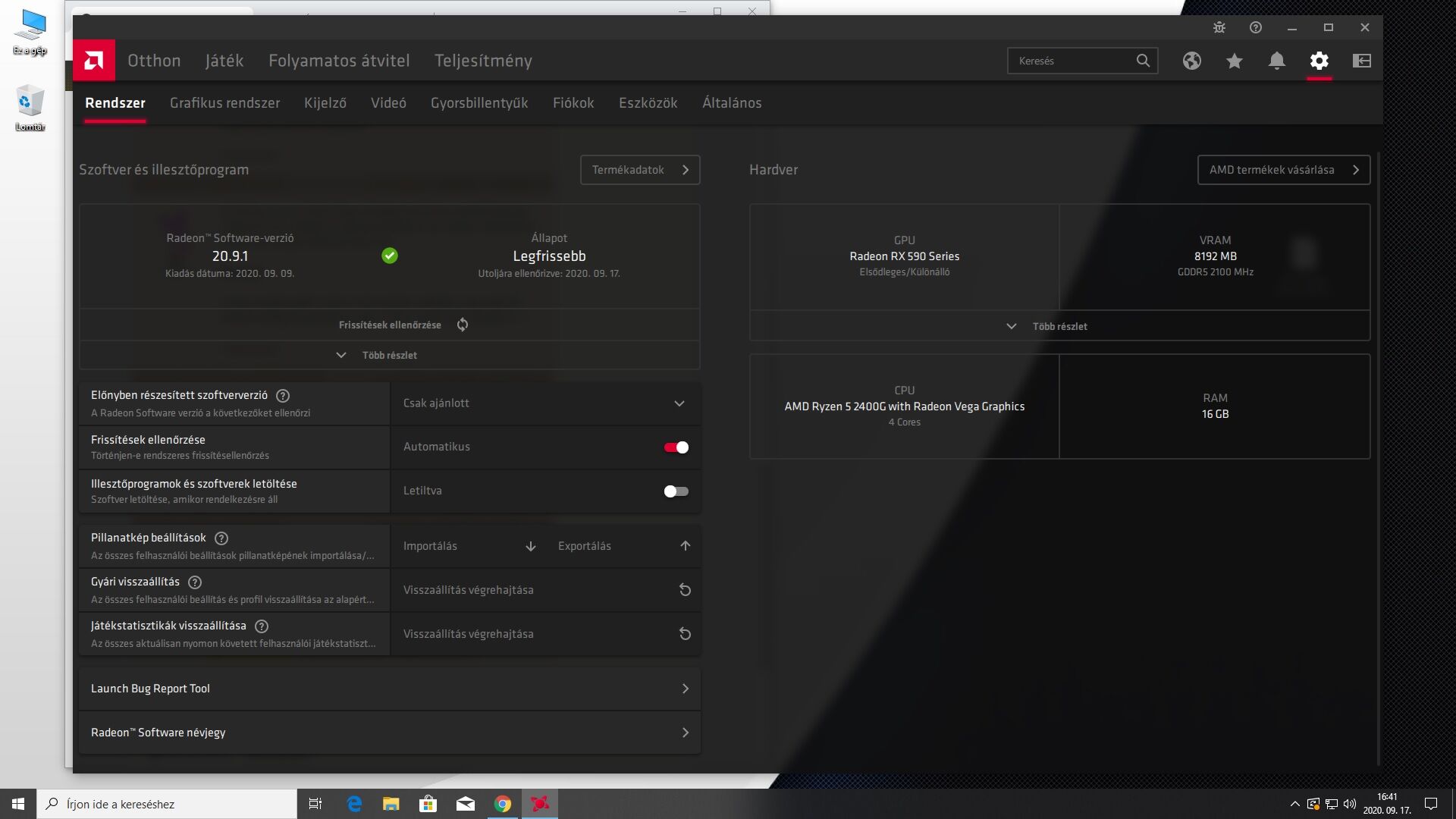

Igen igazad van AMD Ryzen™ 5 2400G with Radeon™ RX Vega 11 Graphics

Alaplap-ASUS ROG STRIX B450-F GAMING
AMD Ryzen 5 2400G
SAPPHIRE RX 590 NITRO+
SSD-Samsung 250GB 970 EVO M.2 ez a vidókártya és a processzor között van -

Sziasztok újra!
Megoldottam, valahogy a Windows 10-et nem szerette, ezért volt Kernel-Power 41-es hiba a gépemmel váratlan időközönként, valami bezavarta a gépemet, nemtudom pontosan, de a Windows 7 és Linux stabilan fut, semmi baj nincs velük, habár azóta szerintem jött pár frissítés Win10-re, már lehet hogy jó lenne, nem próbáltam.
Köszönök szépen mindent mindenkitől, gondoltam leírom hogy megoldódott nálam, talán többet tudtok majd!
