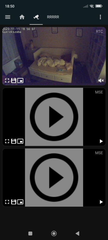

#48368
Próbáld ki hogy bírod a kamera konfigjába:
mode: mse
Nekem a két beltéri kamera így jó, a kültéri továbbra se.
mod.: ha átrakom a kültérit az SD streamre akkor megy. Jó lesz így, megy az a lényeg.

Használ itt valaki webrtc-t HA alatt?
Nekem az lenne a problémám, hogy a mobilos HA appban teljesen random működik.
3 kamerám van, de tök random mód tölt be, van hogy 1 jó, van hogy kettő, a többi pedig csak ennyit mutat:
Tudja esetleg valaki mi lehet ennek az oka?
Asztali böngészőből hibátlanul megy mindig. -
