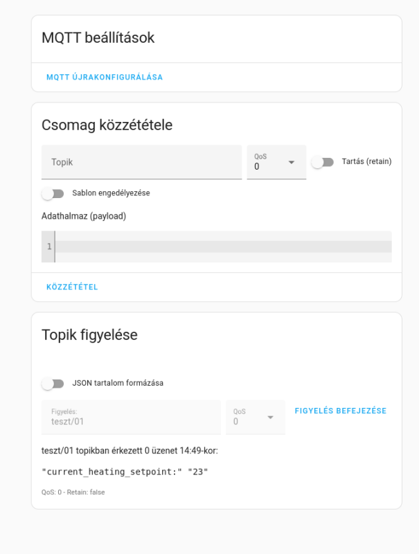

vampire17
válasz vampire17 #48291 üzenetére
Bocs, kapcsos zarojel kimaradt
alias: teszt
sequence:
- service: mqtt.publish
data:
qos: 0
retain: false
payload_template: >-
{"current_heating_setpoint:" "{{
states('input_number.homerseklet_tavol')| round(0) }}"}
topic: zigbee2mqtt/Termosztat_fiuk/set
mode: single[ Szerkesztve ]
vampire17

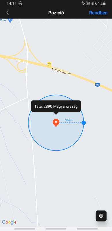

Tibor691
válasz daninet #48281 üzenetére
Samsung S9+ a mobil.
Az app fut a háttérben a GPS jeleket fogja, mert ha a kapunál vagyok és felélesztem a mobil egyből végrehajtja a nyitást. Szerintem a gond az, hogy a nyitás parancsot nem küldi a szerverre vagy a szerver nem továbbítja a kapunyitóra.[ Szerkesztve ]
LG OLED65G6 + 55LM660S + Alien2 + X96Max+, Tata
daninet
válasz Tibor691 #48280 üzenetére
Valami kínai telefonod van? Xiaomi? Azokon ennyire agresszív az appok altatása és jobbára semmit nem lehet vele tenni, hiába jelölöd be, hogy azt az applikációt nem akarod altatni.
Valami alternatív megoldás kellene pl bluetooth kapcsolat alapján, csak ahhoz már kellene valami okos otthon vezérlő, a kínai app nem lesz elég.Miért vegyem meg, ha 3x annyiért, 3x annyi idő alatt megépíthetem? ´¯`·.¸¸.·´¯`·.¸><(((º>
Tibor691
Segítségeteket kérném :
Egy két csatornás okos kapcsolót vettem, ami kompatibilis a SmartLife app-pal.
Klasszul működik, de az érkezés GPS alapú automatizálás nem működik.
Az app fut, az el nem alvó appok közé betettem. Hazaérve nem nyitja a kaput, de egyből utána a telefont felélesztem és mikor a képernyő bekapcsol, a kapu kinyílik és logol is az app, hogy sikeres nyitás. Ha képernyő bekapcsolt állapotban megyek haza, akkor természetesen a kapu nyílik.
Mit kell beállítanom ahhoz, hogy a fenti nyitás vérehajtásra kerüljön a mobil screen off üzemmódjában is.[ Szerkesztve ]

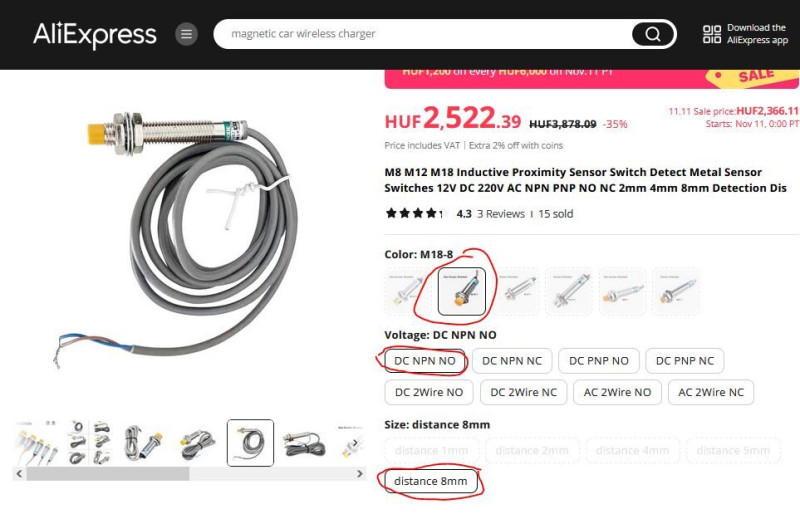

ojb

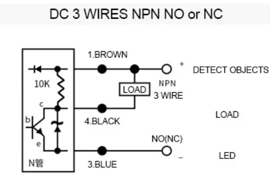

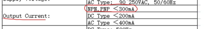

Az ESP GPIO ebben az esetben -- érzékeléskor -- Input-ra (High Z) /nagy bemenő impedanciára/ van kapcsolva és így várja a feszültség változását a lábán.
Az ESP GPIO portjába befolyó áramot ilyenkor az ESP bemenő impedanciája + a szenzor kimenő ellenállásának összege határozza meg.
Példánál maradva ~ 30 - 40k + 10k = 40 -50 kOhm körüli ellenállásokon átfolyó áram,
ami 100uA körüli.
Az általad említett max12mA korlátot egy portra, akkor kell betartani, ha a
GPIO-ból táplálsz pl egy LED -et (kimenő áram LED a GPIO és GND között) vagy a
GPIO-val kapcsolsz egy LED -et (befolyó áram LED Vcc és GPIO között)
A szenzor 5V-os megtáplálása esetében az eszközben lévő 10k-os Collector ellenállás bőven megvédi az ESP bemenetét (Korlátozza a max befolyó áramot ~500uA körülire) esetleges hibás szoftveres GPIO kapcsoláskor is. (pl véletlen GPIO Low esetén) -
ojb
"A LOAD egy ellenállás kellene, hogy legyen? "
Nem törvényszerű. Lehet pl egy jelfogó tekercse is"Ha igen, ennek értéke mi alapján számoltatik?"
Ohm törvénye alapján lehet kiszámolni... miszerint
R load = U / Ic
jelen esetben:
U -> mindenkori tápfesz valahol +5 és 36 V DC közötti érték
Ic -> Az eszköz adatlapján megadott max Collector áram (max,300mA)
Ebből számolható pl
DC 5V feszültség esetében a
minimális R load értéke 5/0.3 = ~17 Ohm
DC 36V feszültség esetében a
minimális R load értéke 36/0.3 = ~120 Ohm
Mivel kínai termékről van szó természetesen ebben az esetben is illik betartani, hogy
a max terhelhetőség 50 - 66% -ig szabad használni az eszközt,
tehát a valósan használható ellenállás értéket (jelfogó tekercs ellenállást) inkább 33 és 270 Ohm körülire kell választani -

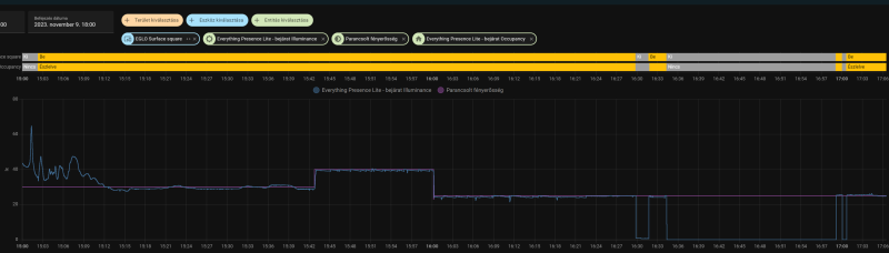

4D4M
Azt hiszem 2 nap kellett, hogy elengedhetetlenül megszeressem a fényerőszabályozós megvilágítást, pedig még csak ilyen béta játéknak szántam.
Csak az okos lámpára nincs egyelőre HA nélkül önállóan működni képes kapcsolóm...
Az LD2450 mmwave szenzor is tűrhetően teljesít, csak több célpontnál nem 100% és a lélegzést is naponta 3-4× kevésnek érzékeli – hacsak nem apnoés vagyok (:

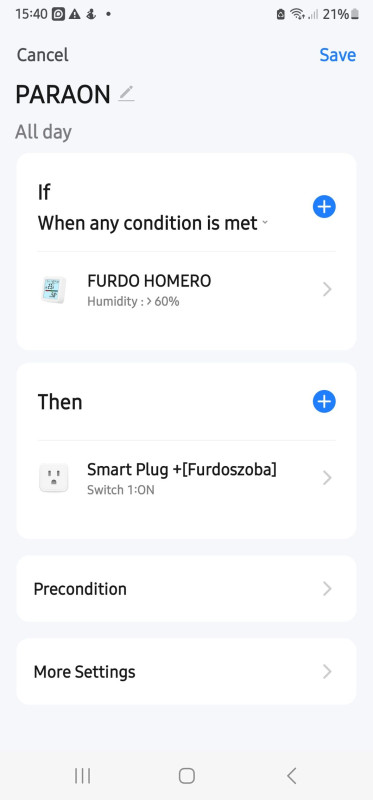

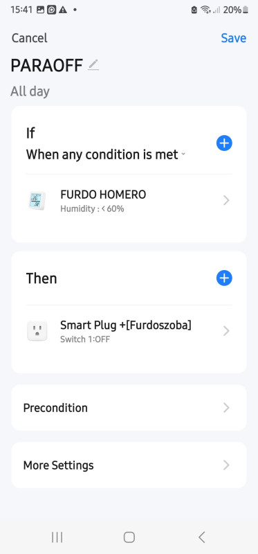

donw3ga
adott két Tuya eszköz a fürdőszobában, egy hő/páratartalom mérő illetve egy okos konnektor, melyre egy páragyűjtő készülék van csatlakoztatva.
A Smart Life appban létrehoztam két szabályt (képek lentebb), ami szerint 60%-nál magasabb páratartalomnál kapcsoljon be a konnektor, alatta pedig ki. Valamiért nem történik semmi, mi lehet az oka? Köszi előre is az ötleteket / válaszokat!

Zsolt50
NO= normal open = alaphelyzetben nyitott.
Alapesetben a kimeneten megjelenik a + tápfeszültség DE! ez nem terhelhető.
Érzékelés esetén a kimenet - tápfeszültségre kerül AMI terhelhető a + felé. A "Load" egy terhelés ami elhagyható. (Amennyiben a célodnak megfelelő a beépített 10k ellenállás felhúzása. -
4D4M
Köszönöm szépen, uram!
Tehát ha jól értem, akkor a DC NPN NO számomra azt fogja jelenteni, hogy a feketén meg fog jelenni a tápfesz, amikor elhalad előtte a keret. A LOAD egy ellenállás kellene, hogy legyen? Ha igen, ennek értéke mi alapján számoltatik?
...mit teszel ma, ami holnap is számít ?
