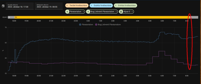

Sziasztok! Sonoff zigbee-s páratartalom szenzorokkal vezérlem a szintén sonoff basic relékkel ellátott vécé és a fürdő ventiket, de nem az igazi.
Beállitottam, h 70% felett kapcsolja be a venti reléjét, de csak reggel 8 és este 22h közt. 70% alatt pedig kapcsolja ki, egész napra.
Néha van, hogy hiába van meg a 70%nál magasabb érték, nem kapcsol be, vagy alacsonyabbnál ki.. Persze ha kézzel kapcsolom a venti reléjét akkor magához tér.

ojb
Ehez hasonló feldatot kettő automatizmussal oldottam meg.
Lehet nem oly elegáns, de működik...description: "Ventilator On"
mode: single
trigger:
- platform: time_pattern
minutes: /1
condition:
- condition: or
conditions:
- condition: numeric_state
entity_id: paratartalom
above: 60
entity_id: bogi_homero_paratartalom
above: 60
action:
- service: switch.turn_on
data: {}
target:
entity_id: switch.aljzat_3description: Ventilator Off
mode: single
trigger:
minutes: /1
condition:
below: 58
below: 58
action:
- service: switch.turn_off
data: {}
target:
entity_id: switch.aljzat_3Természetesen az entity_id-k nem biztos, hogy helyesek

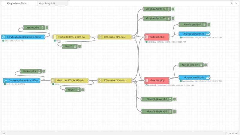

De ez csak 1 szenzorról tud működni.
Ha hozol létre a két szenzorból segédentitást, akkor nem (min/max pl)Azt a gate node-ot nem ismerem, ott lehet a hiba szerintem.
Lehetne amúgy javascript-ben function node-dal is a kiértékelést, de ha jól érzékelem nem másztál még bele annyira.
Ilyesmire gondoltam: (csak összedobáltam, importáld be új flow-ként)
[{"id":"3347d8f0e3d965d2","type":"tab","label":"Teszt","disabled":false,"info":"","env":[]},{"id":"3393a57700a20e04","type":"server-state-changed","z":"3347d8f0e3d965d2","name":"A páratartalom","server":"bccbce8f9714f458","version":5,"outputs":1,"exposeAsEntityConfig":"","entityId":"","entityIdType":"exact","outputInitially":false,"stateType":"str","ifState":"","ifStateType":"str","ifStateOperator":"is","outputOnlyOnStateChange":true,"for":"0","forType":"num","forUnits":"minutes","ignorePrevStateNull":false,"ignorePrevStateUnknown":false,"ignorePrevStateUnavailable":false,"ignoreCurrentStateUnknown":false,"ignoreCurrentStateUnavailable":false,"outputProperties":[{"property":"payload","propertyType":"msg","value":"","valueType":"entityState"},{"property":"data","propertyType":"msg","value":"","valueType":"eventData"},{"property":"topic","propertyType":"msg","value":"","valueType":"triggerId"}],"x":180,"y":140,"wires":[["f8c3590d5720a487"]]},{"id":"e58e57ccadbfa60c","type":"server-state-changed","z":"3347d8f0e3d965d2","name":"B páratartalom","server":"bccbce8f9714f458","version":5,"outputs":1,"exposeAsEntityConfig":"","entityId":"","entityIdType":"exact","outputInitially":false,"stateType":"str","ifState":"","ifStateType":"str","ifStateOperator":"is","outputOnlyOnStateChange":true,"for":"0","forType":"num","forUnits":"minutes","ignorePrevStateNull":false,"ignorePrevStateUnknown":false,"ignorePrevStateUnavailable":false,"ignoreCurrentStateUnknown":false,"ignoreCurrentStateUnavailable":false,"outputProperties":[{"property":"payload","propertyType":"msg","value":"","valueType":"entityState"},{"property":"data","propertyType":"msg","value":"","valueType":"eventData"},{"property":"topic","propertyType":"msg","value":"","valueType":"triggerId"}],"x":180,"y":200,"wires":[["8036d98404eedff5"]]},{"id":"f8c3590d5720a487","type":"api-current-state","z":"3347d8f0e3d965d2","name":"A nagyobb mint 62?","server":"bccbce8f9714f458","version":3,"outputs":2,"halt_if":"62","halt_if_type":"num","halt_if_compare":"gte","entity_id":"sensor.netatmo_belteri_egyseg_humidity","state_type":"str","blockInputOverrides":false,"outputProperties":[{"property":"payload","propertyType":"msg","value":"ON","valueType":"str"},{"property":"data","propertyType":"msg","value":"","valueType":"entity"}],"for":"0","forType":"num","forUnits":"minutes","override_topic":false,"state_location":"payload","override_payload":"msg","entity_location":"data","override_data":"msg","x":500,"y":140,"wires":[["77362fe6ad8870bc"],["bfdd513e8e747eac"]]},{"id":"bfdd513e8e747eac","type":"api-current-state","z":"3347d8f0e3d965d2","name":"A kisebb mint 58?","server":"bccbce8f9714f458","version":3,"outputs":2,"halt_if":"58","halt_if_type":"num","halt_if_compare":"lt","entity_id":"sensor.netatmo_belteri_egyseg_humidity","state_type":"str","blockInputOverrides":false,"outputProperties":[{"property":"payload","propertyType":"msg","value":"OFF","valueType":"str"},{"property":"data","propertyType":"msg","value":"","valueType":"entity"}],"for":"0","forType":"num","forUnits":"minutes","override_topic":false,"state_location":"payload","override_payload":"msg","entity_location":"data","override_data":"msg","x":810,"y":200,"wires":[["4f7eb8a59ace6609"],[]]},{"id":"77362fe6ad8870bc","type":"api-current-state","z":"3347d8f0e3d965d2","name":"Ventilátor kikapcsolva?","server":"bccbce8f9714f458","version":3,"outputs":2,"halt_if":"false","halt_if_type":"str","halt_if_compare":"is","entity_id":"","state_type":"str","blockInputOverrides":false,"outputProperties":[{"property":"payload","propertyType":"msg","value":"","valueType":"entityState"},{"property":"data","propertyType":"msg","value":"","valueType":"entity"}],"for":"0","forType":"num","forUnits":"minutes","override_topic":false,"state_location":"payload","override_payload":"msg","entity_location":"data","override_data":"msg","x":820,"y":140,"wires":[["d5fb5d1a74220e8d"],[]]},{"id":"d5fb5d1a74220e8d","type":"api-call-service","z":"3347d8f0e3d965d2","name":"Ventilátor ON","server":"bccbce8f9714f458","version":5,"debugenabled":false,"domain":"","service":"","areaId":[],"deviceId":[],"entityId":[],"data":"","dataType":"jsonata","mergeContext":"","mustacheAltTags":false,"outputProperties":[],"queue":"none","x":1270,"y":140,"wires":[[]]},{"id":"754839690c11da27","type":"api-current-state","z":"3347d8f0e3d965d2","name":"Ventilátor bekapcsolva?","server":"bccbce8f9714f458","version":3,"outputs":2,"halt_if":"true","halt_if_type":"str","halt_if_compare":"is","entity_id":"","state_type":"str","blockInputOverrides":false,"outputProperties":[{"property":"payload","propertyType":"msg","value":"","valueType":"entityState"},{"property":"data","propertyType":"msg","value":"","valueType":"entity"}],"for":"0","forType":"num","forUnits":"minutes","override_topic":false,"state_location":"payload","override_payload":"msg","entity_location":"data","override_data":"msg","x":1050,"y":260,"wires":[["d90946e0ee91e74a"],[]]},{"id":"d90946e0ee91e74a","type":"api-call-service","z":"3347d8f0e3d965d2","name":"Ventilátor OFF","server":"bccbce8f9714f458","version":5,"debugenabled":false,"domain":"","service":"","areaId":[],"deviceId":[],"entityId":[],"data":"","dataType":"jsonata","mergeContext":"","mustacheAltTags":false,"outputProperties":[],"queue":"none","x":1280,"y":200,"wires":[[]]},{"id":"8036d98404eedff5","type":"api-current-state","z":"3347d8f0e3d965d2","name":"B nagyobb mint 62?","server":"bccbce8f9714f458","version":3,"outputs":2,"halt_if":"62","halt_if_type":"num","halt_if_compare":"gte","entity_id":"sensor.netatmo_belteri_egyseg_humidity","state_type":"str","blockInputOverrides":false,"outputProperties":[{"property":"payload","propertyType":"msg","value":"ON","valueType":"str"},{"property":"data","propertyType":"msg","value":"","valueType":"entity"}],"for":"0","forType":"num","forUnits":"minutes","override_topic":false,"state_location":"payload","override_payload":"msg","entity_location":"data","override_data":"msg","x":500,"y":200,"wires":[["77362fe6ad8870bc"],["bfdd513e8e747eac"]]},{"id":"4f7eb8a59ace6609","type":"api-current-state","z":"3347d8f0e3d965d2","name":"B kisebb mint 58?","server":"bccbce8f9714f458","version":3,"outputs":2,"halt_if":"58","halt_if_type":"num","halt_if_compare":"lt","entity_id":"sensor.netatmo_belteri_egyseg_humidity","state_type":"str","blockInputOverrides":false,"outputProperties":[{"property":"payload","propertyType":"msg","value":"OFF","valueType":"str"},{"property":"data","propertyType":"msg","value":"","valueType":"entity"}],"for":"0","forType":"num","forUnits":"minutes","override_topic":false,"state_location":"payload","override_payload":"msg","entity_location":"data","override_data":"msg","x":810,"y":260,"wires":[["754839690c11da27"],[]]},{"id":"bccbce8f9714f458","type":"server","name":"Home_Assistant","version":5,"addon":true,"rejectUnauthorizedCerts":true,"ha_boolean":"y|yes|true|on|home|open","connectionDelay":true,"cacheJson":true,"heartbeat":true,"heartbeatInterval":"30","areaSelector":"friendlyName","deviceSelector":"friendlyName","entitySelector":"friendlyName","statusSeparator":": ","statusYear":"hidden","statusMonth":"short","statusDay":"numeric","statusHourCycle":"h23","statusTimeFormat":"h:m","enableGlobalContextStore":true}]
#47676 4D4M : Erről lenne egy példa? Így nem értem hogyan kell formába önteni. Az én megoldásom elemeit sem tudtam 100%-osan megérteni angolból. Ezért gondolom, hogy jó a logika, de valamelyik állapotban undefined valamelyik változó azért lehet, hogy egy feltétel megváltozására teljesül 2 feltételtől függő logika. -

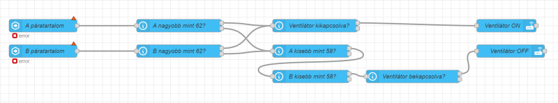

Kicsit egyszerűbbnek tűnik elágazásokkal vegigkérdezni a feltételeket. Sorba kötve, aminek a páratartalom változása a kiinduló trigger.
Illetve én ezt úgy szoktam, hogy 60% a parancsolt és a hiszterezis egy változtatható paraméter mondjuk 4%. Így 62%-nál ON, 58%-nál Off. -
Ok. Van egy csőventi a lakás egyik végén a konyhában. Ezt szeretném működtetni két feltétel alapján:
1.) ha a gardróbban 60% fölé megy a páratartalom
vagy
2.) ha a konyhában 60% fölé megy a páratartalom.
Mindkét esetben a 58% a lekapcsolás, tehát 2% a hiszterézis.
Bármelyik feltételre be kellene kapcsolnia és csak mindkét törlő feltételre lenne szabad kikapcsolnia.
Ez a logika:
Itt a hiba:
Ahogy a konyha (az érzékelő elnevezése senkit se tévesszen meg!) 58 alá ment kikapcsolt. Valami az előző érték bennragadásával lehet...
