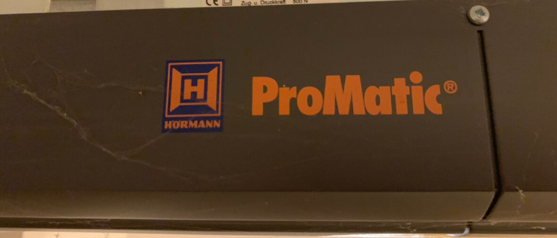

Hörmann promatic garázskaput hogy lehet okosítani? Cél az lenne hogy HAbol tudjam nyitni csukni, és tudjam az állapotát a garázsajtónak.
Köszi

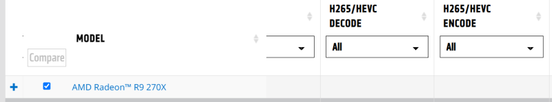

Notórius korai frissítő vagyok, így azzal nem hiszem, hogy probléma lenne (:
Chrome 120.0.6099.217
Frigate 0.12.1-367d724Viszont lehet, hogy valami nyomra bukkantam.
chrome://gpu/
Itt kellene szerepelnie a H.265 szekciónak, de nálam egyetlen előfordulás sincs.
a) vagy valami driver hiányzik
b) vagy olyan régi a videókártya, hogy már nem is lesz áthidalható a történet (Radeon R9 270X)és a b) megoldás tűnik valószínűnek:

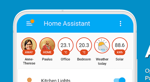

A homeassistantban hogy lehet ilyen Dashboardot csinalni? (Ki van otthon, hany fok van a helyisegekben, stb) Ez valami specialis kartya?
koszi

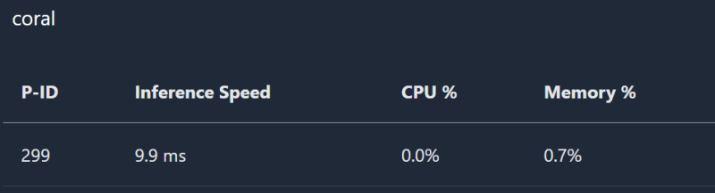

Én a main stream-et használom, mert van TPU-m (van egy eladó esetleg
Nálam két kamera esetén így van 8-12%-os terheltsége proxmox alatt 2 db kiosztott mag esetén, azaz a valóságban pár % a terheltség.
Azt a nagy ffmpeg-es kolbásszal nem kell foglalkozni, csak példának raktam be, hogy az ffmpeg mit csinál a megadott paraméterekkel. -

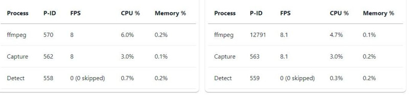

Az output_args: ugyanez nekem is, annyi különbséggel, hogy aac-re tettem a hangot a kamerában, így ahhoz nem kell nyúlni.
Egyelőre egy N5105 van alatta, tehát 10th feletti, de a qsv verzióval se nagyon volt működőképes.
A detectre a sub streamet küldöm, amire nálam csak ilyen opciók állnak rendelkezésre:
Ez a része a felismeréssel egész jól működik amúgy, csak a karácsonyi fényfüzér pörgeti (:Szélben még motion_mask-ok nélkül amúgy 30%-os prociterheléssel ment, tehát nincs a teljesítőképesség határán.
Ezt fogja kigenerálni a frigate:
Ezt melyik szekcióba kellene beszuszakolni? -
zsamiatt
Androidos tabletre mivel erdemes feluletet letrehozni?
amargo
Ez más ez nem a megjelenítéshez kell, hanem a tartalom dekodolásához.
Milyen processzorod van? Nekem egy i7-8700-as van a gépben azaz intel cpu 10th gen alatt: [link]
Mutatok egy példát:
Ezt fogod tudni ebben az esetben használni (nálam csak ennyi van):ffmpeg:hwaccel_args: preset-vaapiglobal_args: -hide_banner -loglevel warning -threads 2output_args:record: -f segment -segment_time 10 -segment_format mp4 -reset_timestamps 1 -strftime 1 -c:v copy -tag:v hvc1 -bsf:v hevc_mp4toannexb -c:a aacinput_args: preset-rtsp-genericitt az ffmpeg honlapja is: [link]
ffmpeg -hide_banner -loglevel warning -threads 2 -hwaccel_flagsallow_profile_mismatch -hwaccel vaapi-hwaccel_device /dev/dri/renderD128 -hwaccel_output_format vaapi-user_agent FFmpeg Frigate/0.12.1-367d724 -avoid_negative_ts make_zero-fflags +genpts+discardcorrupt -rtsp_transport tcp -timeout 5000000-use_wallclock_as_timestamps 1-i rtsp://admin:xxx:554/H265/ch1/main/av_stream -f segment -segment_time 10-segment_format mp4 -reset_timestamps 1 -strftime 1 -c:v copy-tag:v hvc1 -bsf:v hevc_mp4toannexb -c:a aac /tmp/cache/yyy-%Y%m%d%H%M%S.mp4-r 8 -vf fps=8,scale_vaapi=w=1920:h=1080,hwdownload,format=yuv420p-threads 2 -f rawvideo -pix_fmt yuv420p pipe:Mint látható nem a 4K képre van ráeresztve az objektum felismerés, hanem "csak" 1920*1080-ra, ehhez kell, hogy HW oldalon ezt a kódolást megcsinálja az iGPU, utána már a Coral TPU végzi a többit
Amikor live-ot nézel, akkor ha jól tudom erre az ffmpeg-es stream-re fog menni, azért működött az korábban is.
Viszont a clip az más:
Látszik, hogy 4K a kép hevc és 8fps-el jön, ez van a kamerán beállítva (direkt). Ezt kell a böngészőnek már támogatnia, nálam már minden támogatja, korábban próbálkoztam pluginekkel, de nem jártam sikerrel viszont kb 4-6 hónapja működik.noorbertt:
