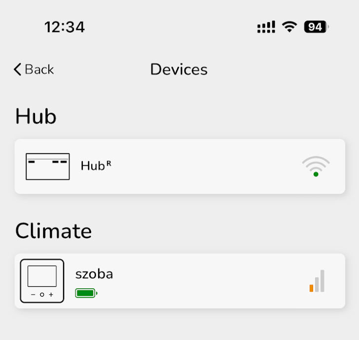

Wiser Hub + szobatermosztát között elég gyenge a jelerősség, illetve a Hubtól kicsit a wifi is messze van, ezért olykor akadozik a kapcsolat.
Van esetleg tapasztalat/vélemény jelerősítőkkel kapcsolatban?

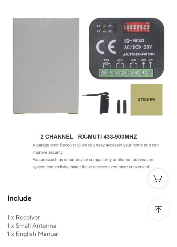

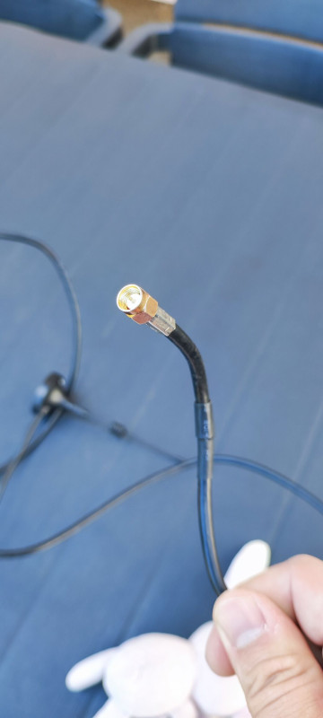

Miért akarod szétbarmolni azt az SMA csatit? Egy SMA aljzattal kösd be... az árnyékolást a földre, a belső vezetéket az antennára... (jobb szélső két kapocs)
Más: ránézésre (doksi/leírás nélkül csak találgatok) ez egy fixkódos vevőnek tűnik... ha ezen múlik a ház biztonsága...
vampire17
Sziasztok rendeltem egy ugrokodos , wifis kapunyitot. Elvileg van rajta antenna bemenet, de kb csak egy drótot adnak hozzá. Viszont nekem van egy 433mhz es antennám, amit össze tudnék vele hozni. A kérdésem az hogyha az antenna rol levágom a csatit, akkor pontosan hogyan kössem be a rele be? Tudtommal antenna külső foldelos részét is bele kell kötni (van is föld csati a relén csak nem tudom az antennanak e)
