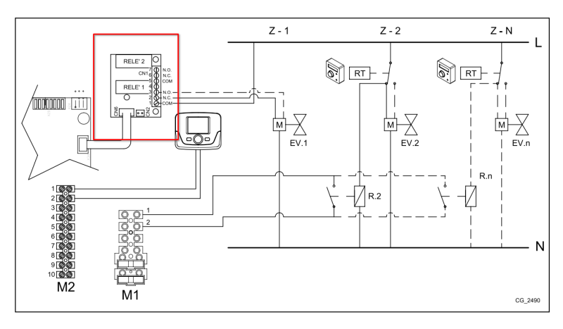

amit irsz azt nem szoktak tudni a kazanok, erre van a rele kieg. sztm akkor vedd meg azt, az a legtisztabb.
haverom Westen Boyler Condens-ehez ezt vettük: https://gepesz.hu/shop/detailed.php?termek=54331
Ez a kep a Westen gepkonyvebol van, ugyanaz:
Kiegészítő relékártya BAXI DUO-TEC kazánokhoz, további két relé kimenettel és egy bemenettel. Alkalmazása lehetővé teszi, hogy a kazán szabályozója működtesse például további fűtőkör hőigénye alapján a hozzá tartozó szivattyút, vagy HMV cirkulációs szivattyút kapcsoltassunk, hibajelet vegyünk le a készülékről, stb. Beprogramozását bízza szakemberre!

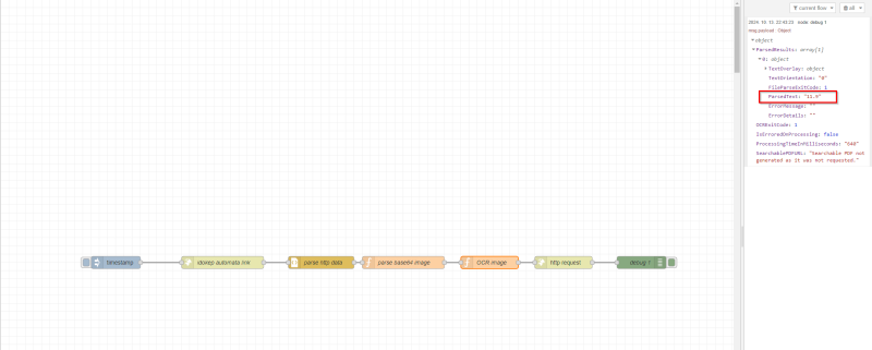

Volt idom, itt a node red Flow
A mukodese:
1. Az "Idokep automata link"-be be kell szurni a linket, pl : https://www.idokep.hu/automata/maszika
2. A "parse base64 image" elso soraban a msg.payload-ot ugy kell beallitani, ahogy az elozo node-ban parse-olva vannak a tablazat elemei. (egy debug node al ellenorizni lehet). Pl msg.payload[1], msg.payload[2], etc...
3. A "OCR image" node-ban a " 'apikey': 'apikey_here' " sorba be kell szurni, az API kulcsot (bovebben lent)
A kimenet szabvany Json, lehet hasznalni
Az API kulcsrol:
Regebben localban hasznaltam a Tesseract -ot, de tul maceras , foleg HA OS alatt. Viszont van ez a szolgaltatas: https://ocr.space/OCRAPI ahol 25.000 OCR muveletet tudsz csinalni ingyen havonta. Ez boven eleg, ha 4-5 kepet totesz fel mondjuk negyed orankent.

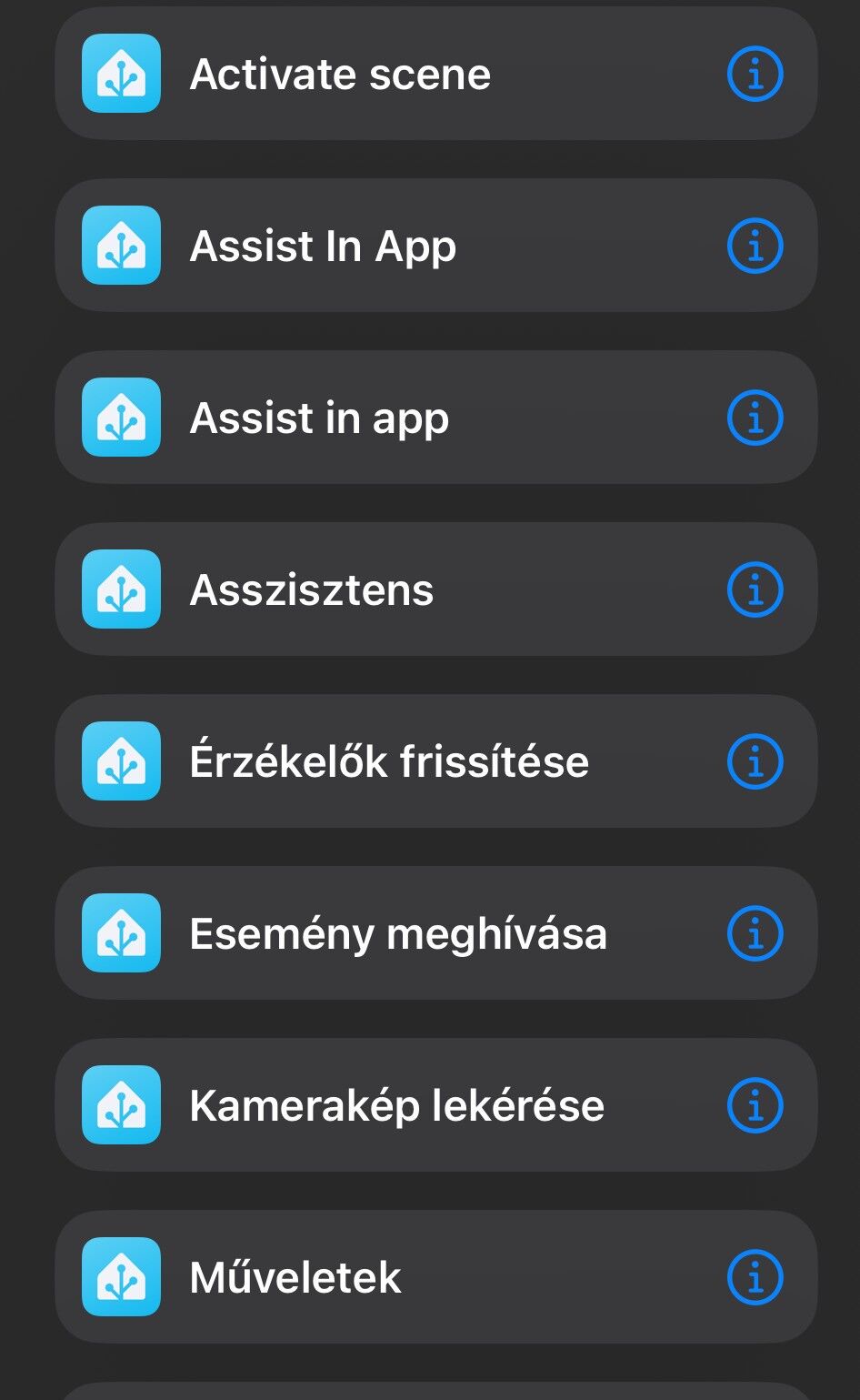

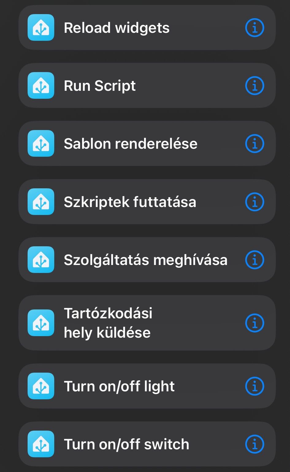

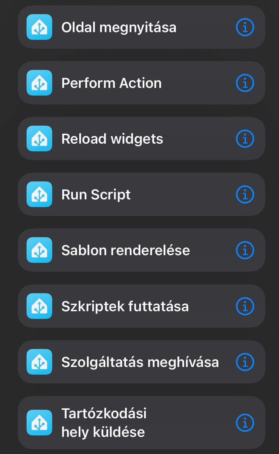

Iphone-on lehet Sirivel vezérelni a HA rendszert?
Most váltottam és Google jól kezeli az ilyesmit a Home alkalmazásával, ezt szeretném elérni most az almás rendszeren is.
Nem kell semmi automatizáció, csak kapcsolja fel-le a villanyt, meg ilyesmi.Illetve megbízhatóan működik-e ha összehozható?
vampire17
