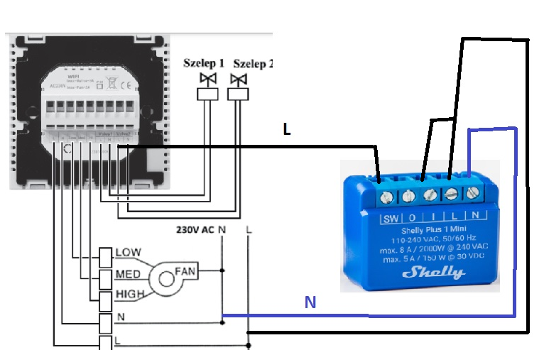

igen, a termosztatban van 3 rele, amiknek a kimenete kozositve van a szelepek L jével. A termosztat, az en ertelmezesem szerint, egy "nedves kontakt-tal" rakapcsolja valamelyik Fan fele meno kabelre a 230-at, ES ezzel parhuzamosan a szelepek L-jere is.
Ennek igy mukodni kellene...
Probald mar ki, hogy egy sima Fazist kotsz be direktbe az SW-be! Elv akkor folyamatos

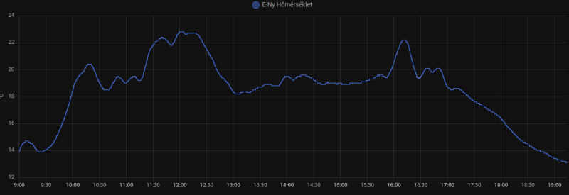

Olyan összesített adatra lenne szükségem, ami megmutatja, hogy adott idő-intervallumban mennyi ideig (óra:perc) volt magasabb a hőmérséklet egy meghatározott értéknél.
Az alábbi grafikon esetében pl összesen mennyi ideig volt magasabb a hőmérséklet 20 foknál.
és ezen napi adatokat szépen gyűjtögetné -- napról napra összeadná -- két meghatározott dátum között.köszönettel

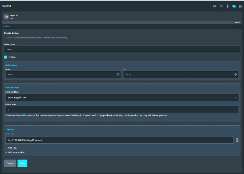

ez egy szabvany bekotes:
nala az SW az a termosztat kimenete ami, fazist kapcsol a szelepekre. fogyaszto eseteben nincs.
A kerdes csak annyi, mit csinal a shelly?
Az I es az SW kozotti aram kulonbseget nezi, vagy az L es az SW kozottit?
A kep alapjan valoban az L-t figyeli. Akkor valoban folosleges bekotni az I-t. Viszont akkor mas a problema nala. Pill kitesztelem az egyik itthoni shellyvel.

Neki pont az a cel, h bemenetre fazist kapcsoljon es ezzel letrehozzon egy triggert, amit egy masik shelly fele (HTTP requests-el) tovabbit. Az nem kell, h kozben a rele is kattogjon foloslegesen, ezert az detached modban van.
Viszont, sztm a dry contactos shellyk nem az "L"-t hanem az "I"-t figyelik h aram kulonbseg lep e fel az SW-n ezekhez kepest.

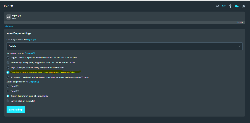

pch
Az sw az switch azaz kapcsoló. Ott nem jelenik meg semmi. Az egy BEMENET!
Azaz ha oda kap egy fázist akkor a shelly on-ra vált és az I-O-n kapcsol amit akaszt.
Kérdés: Ha a szelep 2-n milyen fesz érték megy ki? Egyáltalán a fázis? Ha igen nézd meg ott kimegy-e a 230V. Ha kimegy nézd meg a shelly állapotát. -

Ugyanazon a fázison van a termosztát és a Shelly is. Egy kötödobozban vannak. Csak fázis teszterrel néztem az SW felé tartó vezetéket, de vadul villogott. Így gondoltam, hogy minden ok. Hogy hány Volt megy rá, azt nem mértem.
3 eszközöm van ugyanezekkel a paraméterekkel, nem értem, hogy mi a gond.

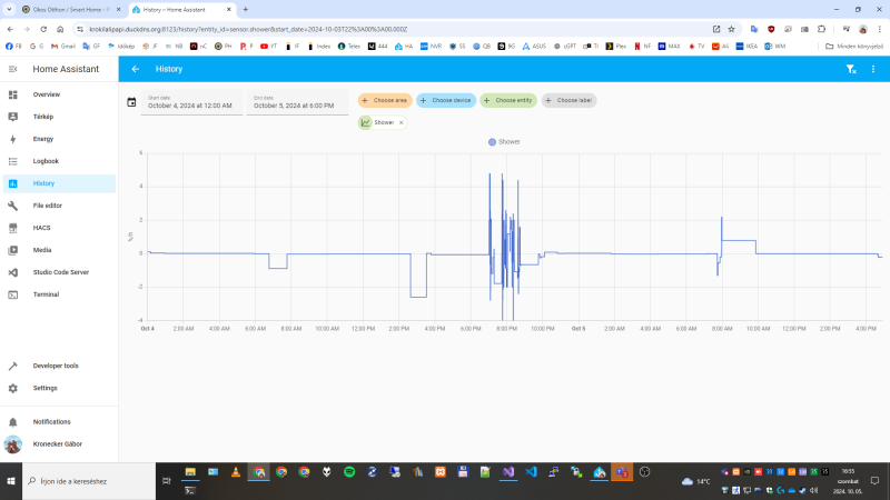

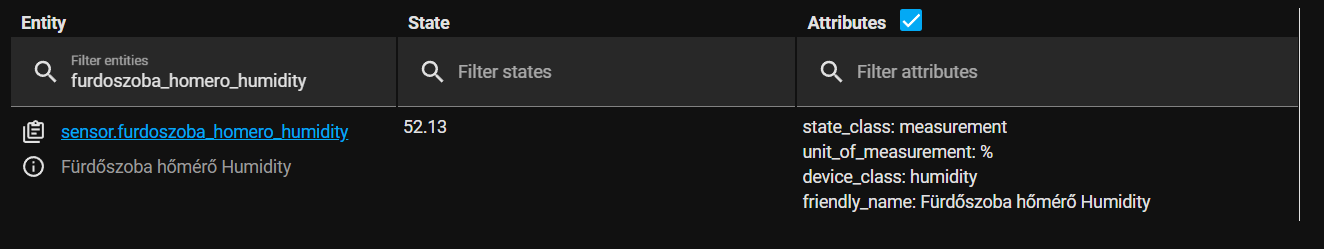

Kisérletezgettem, és most a "Combine state of several sensors"-t allitottam be:
- ha egy bizonyos % különbségnél több lesz a nappali és a fürdő páratartalom közt, és a relatív pára egy adott % felett van, akkor bekapcsol a venti.
- ha a különbség x% alá esik, vagy a pára 60% alá megy akkor 5perc delay után off.Eddig jónak tűnik.

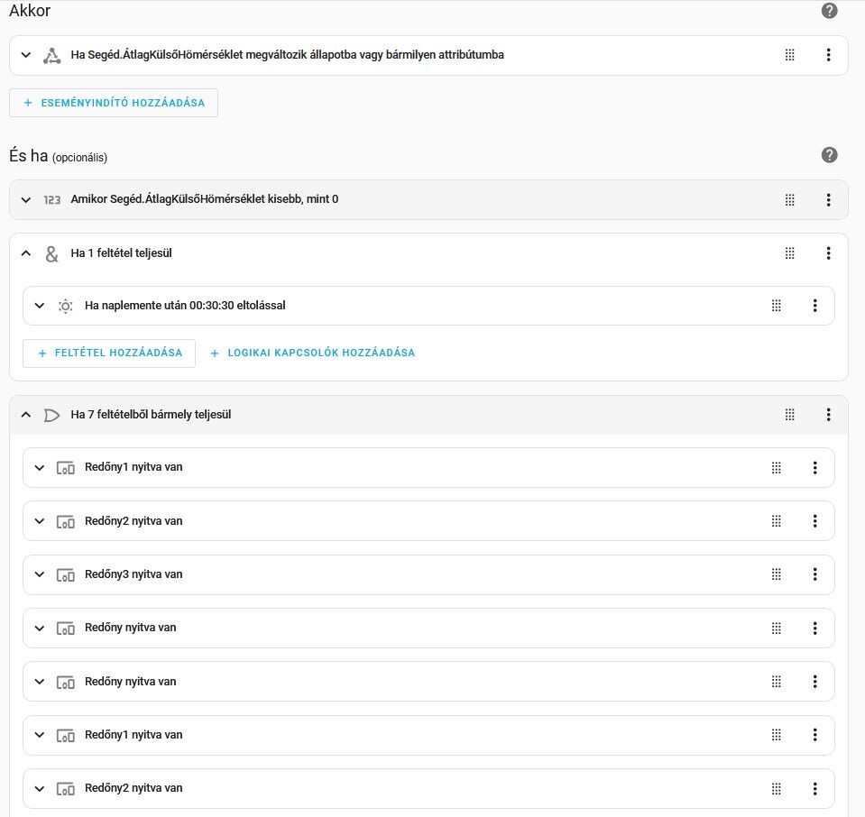

Pont ezért tettem be, 2. HA feltételnek, hogy legyünk naplemente után 30 perccel. Ha ez nem teljesül, akkor nem történik semmi.
Ha elérjük a másnap nepkeltát, akkor már nem naplemente után vagyunk, tehát megint nem fog történni semmi. Vagy rosszul gondolom?Az értem, hogy felhúzni nem fogja reggel ez az automatizmus, de azt nem is kell neki, mert azt a Somfy Tahoma Switchem intézi: Abban beállítottam, hogy minden H-P 7:45-kor húzza fel. Később lehet majd ezt a 7:45-ös nyitást is áthozom HA-ba, de egyenlőre jó így.
Tahoma Switch viszont ilyen összetett (hőmérséklet és éjszaka függő) automatizmust nem tud, épp ezért döntöttem HA mellett.NA végül betettem azt is HA feltételnek, hogy napkelte előtt legyünk:
[kép]
Így remélem már tényleg hibátlan lesz

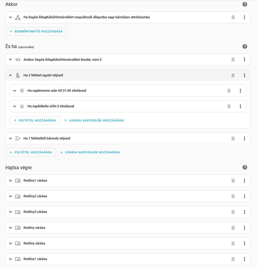

Ha triggerben nem adom meg a 0 értéket, akkor bármikor ha a ÁtlagKülsőHőmérséklet segédentitásom értéke változik futni fog az alkalmazás! Vagy rosszul gondolom?
Vagy azt akarod mondani, hogy az alábbiak szerint csináljam?
AKKOR HA ÁtlagKülsőHőmérséklet segédentitás értéke változik
ÉS ÁtlagKülsőHőmérséklet <0
ÉS Napnyugta után vagyunk
ÉS A 7 redőnyből bármelyik Nyitva van.
HAJTSA VÉGRE Redőnyök zárása.Azaz ilyen legyen?

Úgy tűnik ezt a kört nem lehet megsporolni és mindenkinek át kell esni a tuzkeresztsegen (:
Amit csináltál egyetlen egy alkalommal indítja el ezt az automatizaciot: amikor a hőmérséklet atlepi a 0°C-ot. Ha éppen ekkor ujraindult a HA vagy akármi más ok miatt lemaradtal a pillanatról, akkor soha nem fognak megmozdulni a redonyeid.
Az nem kerül semmibe, hogy 10 percenként megkerdezi a HA ezt az automatizaciot, hogy mi a helyzet a feltételekkel? Amiből is annyit felsorolhatsz, amennyit nem szégyellsz, hogy ne küldjön, ki csak egyszer parancsot.
Egyébként azugye jól gondolom
utáni gondolatod helytálló - csupán oda kell tenni még a0°C alatt vagyunk-e már
kérdést is. -
petakpa1
Köszi. Valszeg kicsit bonyolultan írtam le a kérdést, de végülis megkaptam ár a választ:
Ez minden egyes atlaghomerseklet entitás változásnál lefut, aminek a frekvenciaja megegyezik az egyes szenzorok frissítésével.Tehát ha fenti eredeti elképzelésem szerint csinálnám, akkor amikor az ÁtlagKülsőHőmérséklet segédentitás értéke változik, és az új értéke 0 alatti, akkor lefutna az Automatizmus és próbálná az éjjel folyamán csukni és csukni és csukni a redőnyöket, ami nyilván értelmetlen.
Ezért átalakítottam az alábbira:
HA ÁtlagKülsőHőmérséklet < 0
AKKOR zárja le az összes redőnyt. [link]
Ugye jól gondolom, hogy ezzel a beállítással ha egyszer már lefutott az Automatizmus, és később a ÁtlagKülsőHőmérséklet entitás ismát változik, azaz újra futna az automatizmus, nem fog lefutni, mert előtte csekkolja, hogy a redőnyök pozícióját, és ha egyik sincs nyitva akkor nem fut le az automatizmus.[ Módosította: lugosi ]

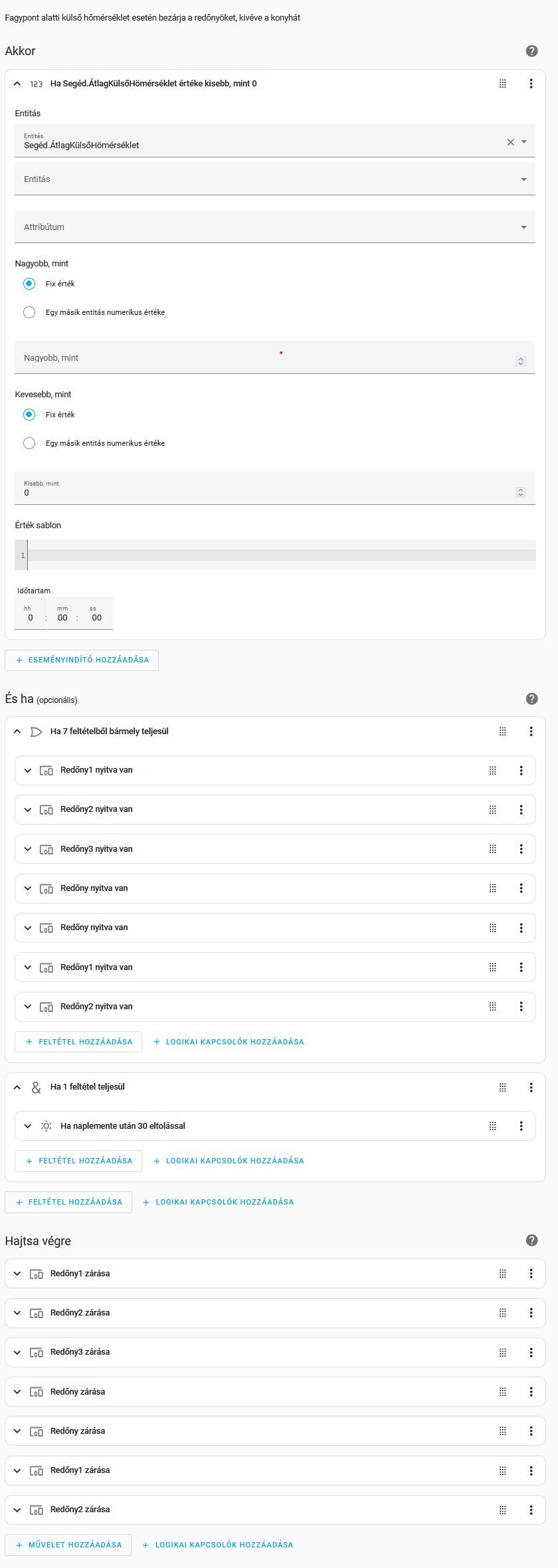

Hass.io topicban javasolták, hogy itt is tegyem fel a kérdést, hátha valakinek van tapasztalata HA-val itt.
Elkezdtem beüzemelni egy HA rendszert itthon. Egyenlőre odáig jutottam, hogy az összes HA kompatibilis itthoni eszközt bekonfiguráltam integrációként, illetve létrehoztam egy Eszközök és egy Helyiségek Irányítópultot, amelyek alfülein értelemszerűen eszközök, illetve helyiség szerinti csoportosításban jelennek meg az eszközeim, entitásaim, vezérlőm ... stb. Pár grafikont is sikerült már csinálnom pl Hőmérsekletre.
Sőt egy segédentitást (neve ÁtlagKülsőHőmérséklet) is létrehoztam ami a 3 lakáson kívüli hőmérsékletet mérő szenzor átlagát mutatja értéknek. Konkrétan az első és a hátsó teraszomon elhelyezett zigbees hőmérséklet szenzorok, illetve a Panasonic klímám kültéri egysége által mért külső hőmérsekletek átlagát adja ki.
A következő lépés lenne egy olyan automatizmus létrehozása, hogyha
az ÁtlagKülsőHőmérséklet entitás értéke mondjuk 0 fok alá esik
ÉS
Éjjel van (tehát napnyugta után vagyunk, de napkelte előtt)
AKKOR
Engedje le az összes redőnyt a lakásban.
Redőnyök Somfy motorosak, Tahoma Switche-n keresztül Overkiz integráció Local API-n vezérlem őket.
Kérdéseim
1) Hogyan lehetne fentit megcsinálni?
2) HA hogyan, milyen periódikussággal figyeli a ÁtlagKülsőHőmérséklet entitás 0 fok alá esését. Ha egyszer 0 fok alá esett, lefutott az Automatizálás, Redőnyök leengedve, akkor ha még egyszer 0 fok alá esik a hőmérséklet, akkor újra fogja futtatni az Az automatizálást? Megint megpróbálja leengedni a redőnyöket? Utóbbi nem lenne túl jó, hiszen már lenn vannak, felesleges túráztatni ismét a redőnymotorokat. -

3 db Shelly Plus 1 Minit szeretnék beállítani, hogy amikor az SW pinen megjelenik a 230V, akkor küldjön egy jelet, ami egy másik relét (Plus 1PM Mini) kapcsol be (keringető szivattyút). I és O portok üresek. Hogy kellene ezt megközelíteni? Amikor a Button van kijelölve, akkor a Scene alatt ez nem jelenik meg. Ha Switchet, akkor meg nem találok jó opciót.
A szelep írányítását egy termosztát (Computherm E280FC) végzni. Amikor a Valve1 "L" jelet kap, akkor megy ki az SW portra a 230V a Shellyn is.

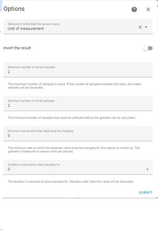

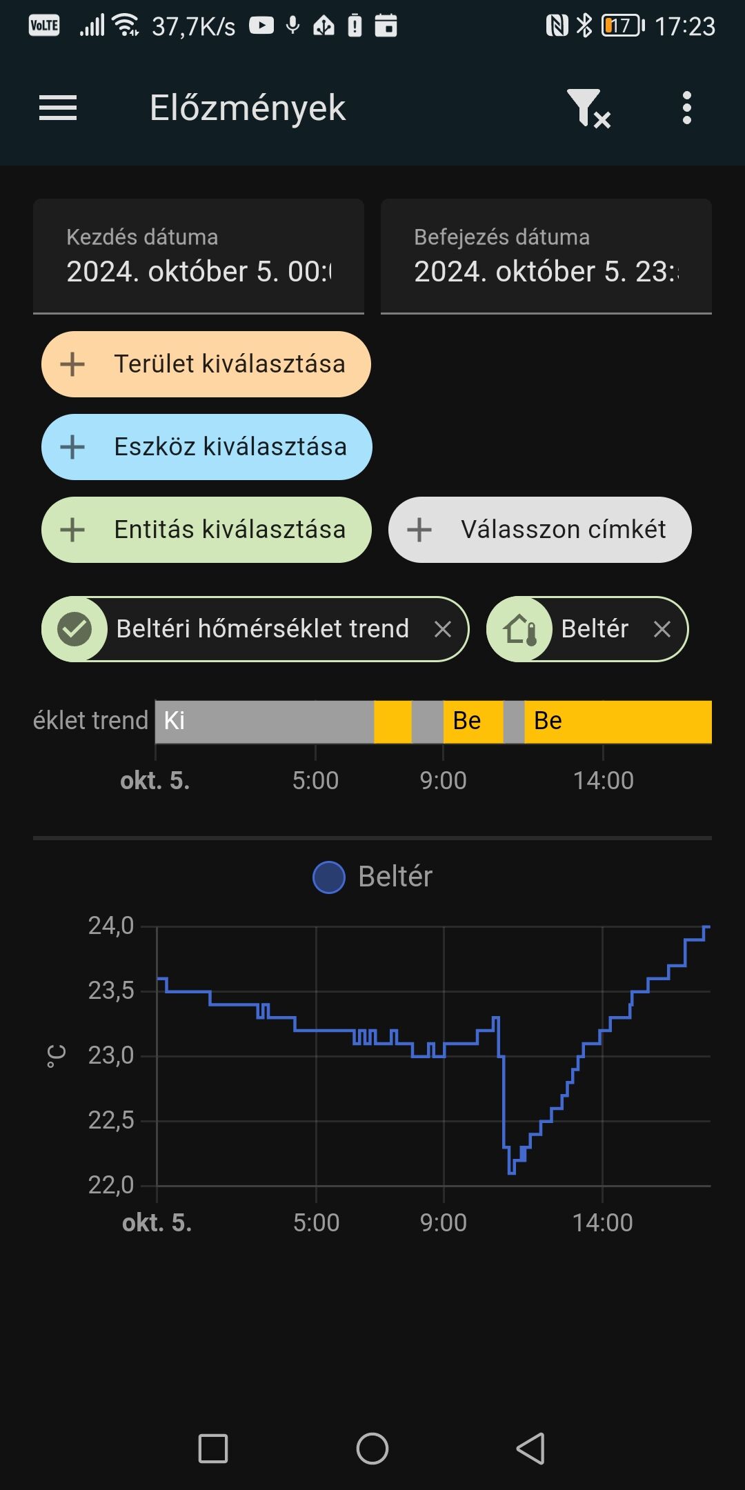

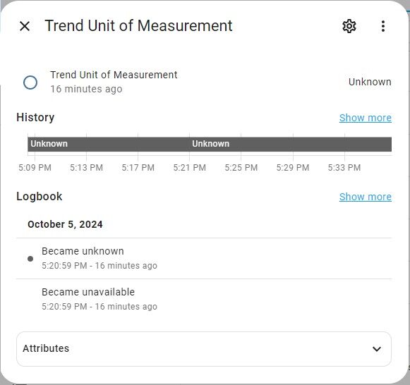

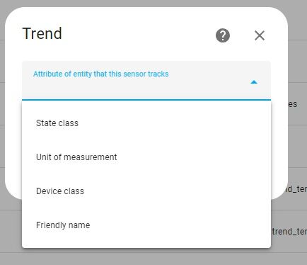

Köszi, ez hasznos, de nálam a fő gond, h nincs is érték.. Milyen szenzorod van amúgy pontosan? És az attributumnál melyik van megadva a 4 lehetőségből?
Nekem a Derivative-al tesztelgetve úgy tűnik működik szépen most amúgy, de a Trend az istenért sem vesz adatot a sonoff-ról, ami egy ZHA Tasmota-sitott Zigbee Bridge-en lóg..

Az én szenzorom általában fél óránként frissít, vagy ha nagy a változás az előző értékhez képest (normál használat mellett max 2-szer frissített nálam fél óra alatt).
Nálam csak a `min_gradient: 0.003` van állítva, a többi default. (Tehát mindig a legutolsó 2 érték alapján számolja) Ez azt jelenti, hogy ha 30 perc alatt 0,003*60*30=5,4%-ot emelkedik, akkor kapcsol be. (Vagy ha éppen 15 perc után érkezett a frissítés, akkor 2,7% felett fog bekapcsolni.)
Ha gyakrabban frissít a szenzor, akkor esetleg érdemes a `max_samples` és `sample_duration` értékekkel variálni.Kikapcsolás meg ugye időzített, mert ott nem jó sem az, hogy mondjuk alapból 45% páratartalom, felmegy 65%-ra, visszaesik 60%-ra és kikapcsol, sem az hogy lassan esik vissza 45%-ra, ezért bekapcsolva marad.

Itt írtad, hogy te a megugrásokkal vezérelsz, kipróbálnám ezt a módszert én is, de valamiért a Trend nekem nem akar jól mutatni, és működni a Sonoff szenzorokkal. Lehet én bénázok, de bármit állítok paraméternek "ismeretlen adat" jön csak.
Viszont a derivative sensor Helperrel kapok jónak tűnő, látható eredményt:

Bekerültek az ablakok és a redőnyök. Viszont nem 4 hanem 5 eres ez probléma?
Melyik Shellyt vegyem a 3-3 redőnyvezérléshez (nem egyforma magasak az ablakok) és a szimplához?
az I és az O van levalasztva, az SW nincs, azaz L el kell legyen kozos fazison.
) mindjart megnezek egy webhook tesztet ket shelly kozott.
