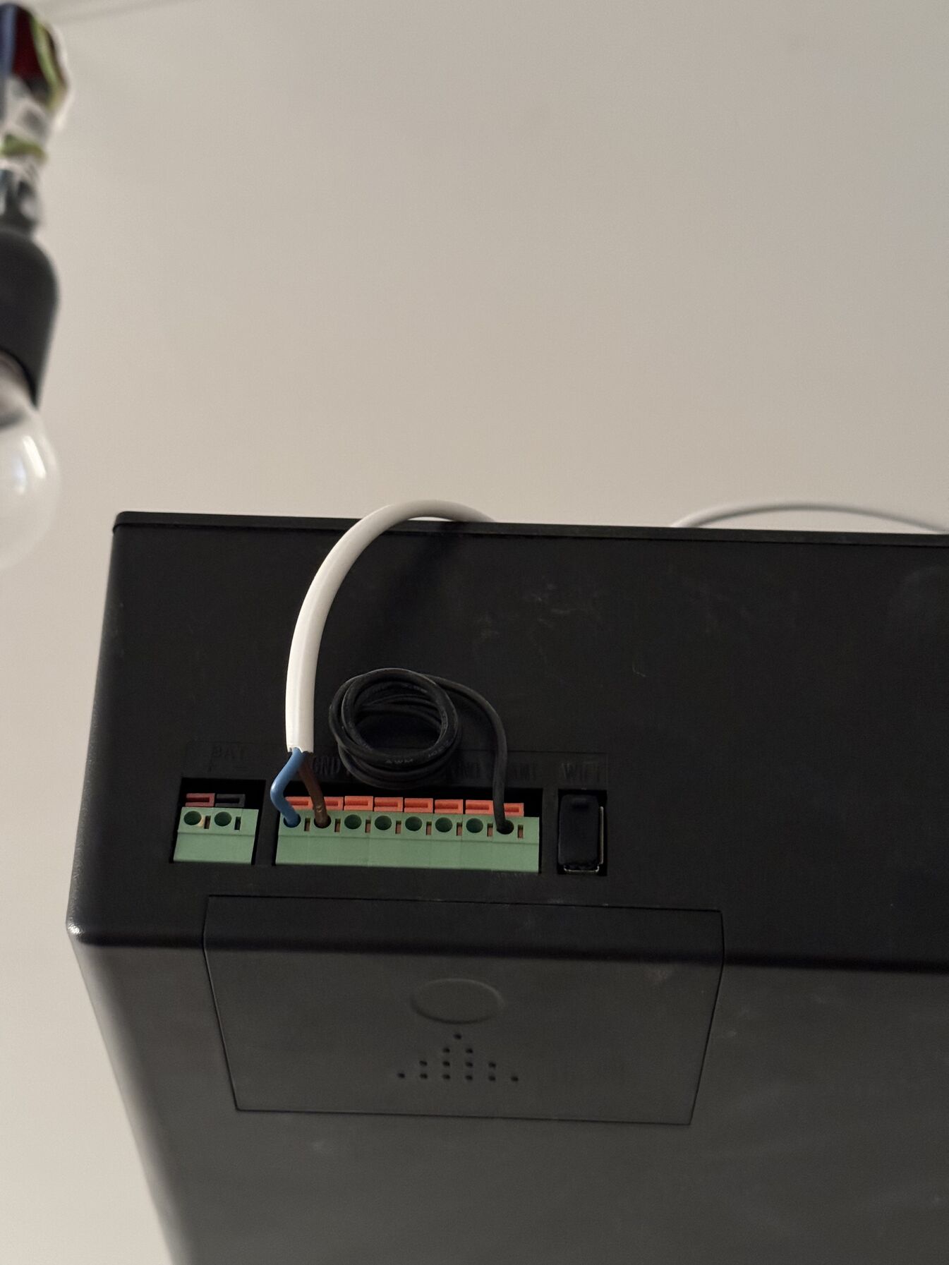

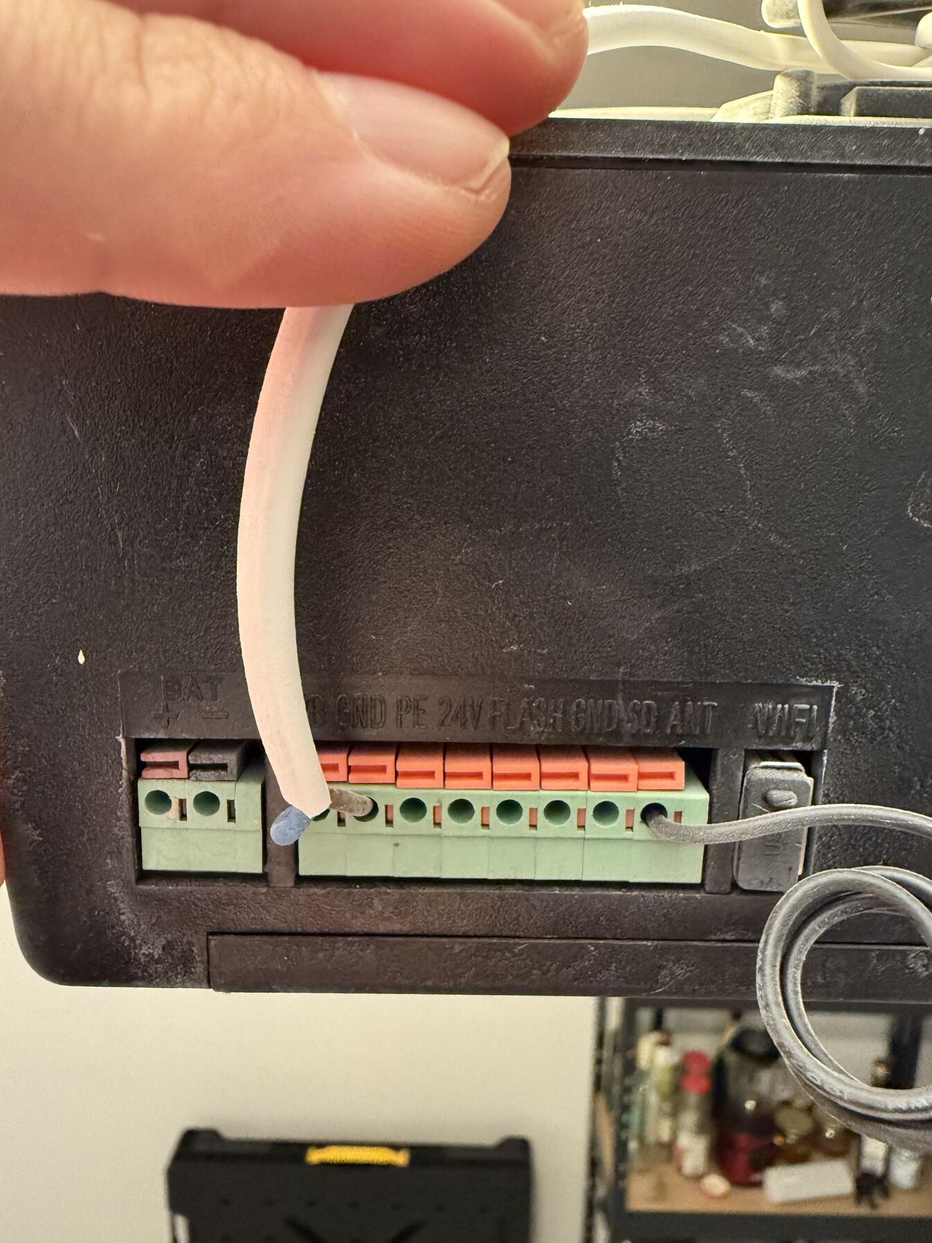

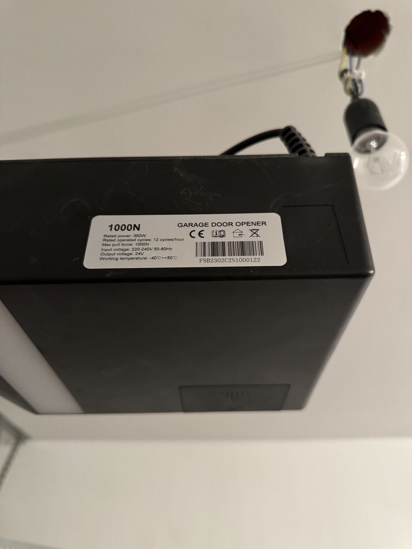

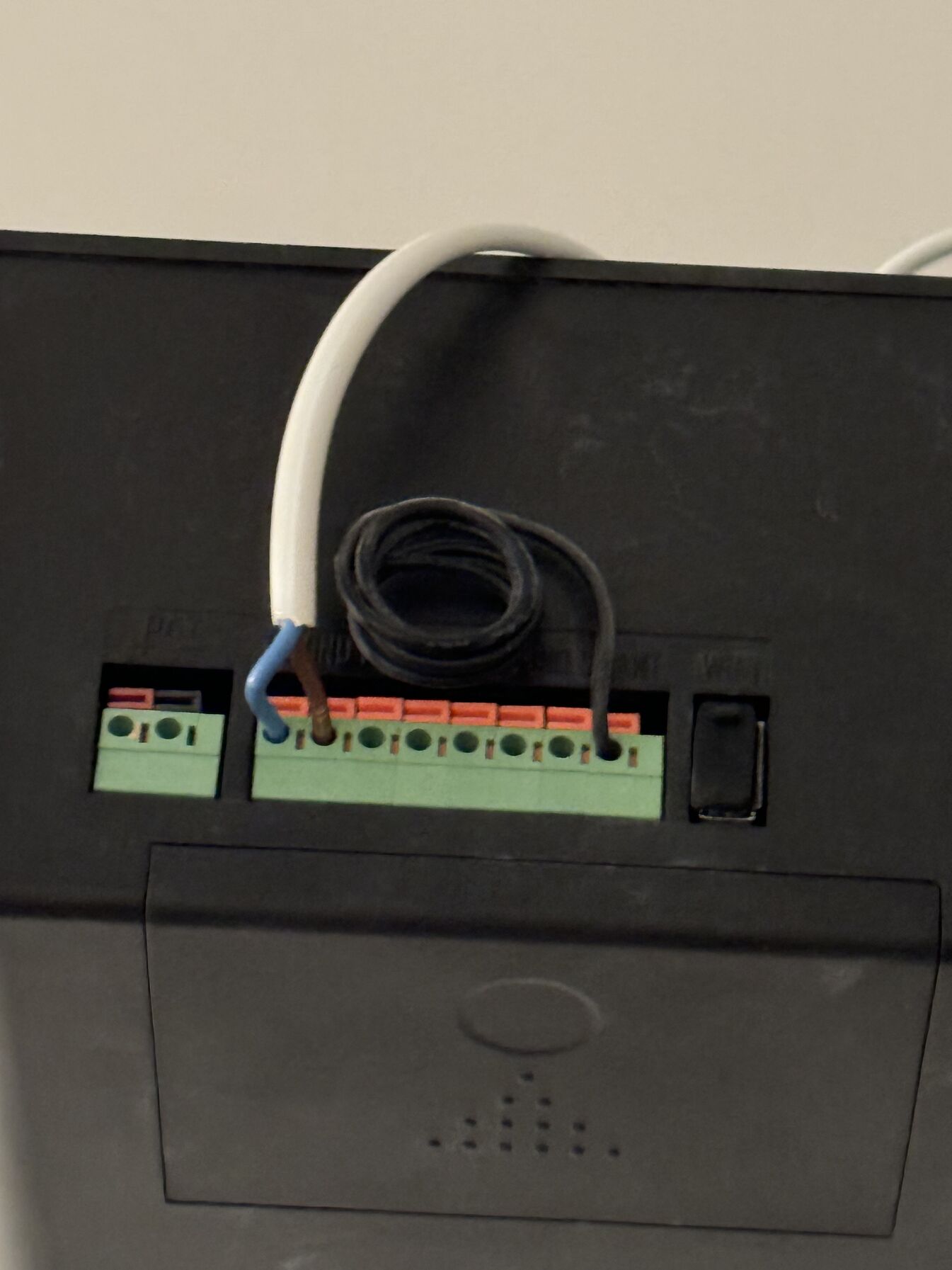

adott a kepeken lathato kisse ismeretlennek tuno garazskapu nyito motor es vezerles. Ezt szeretnem okositani (homekit). a Meross MSG100-at neztem ki megoldaskent.
kerdeseim:
- jo lehet, mukodhet?
- mi kellhet hozza? (Tapot tudok neki adni egy elosztoval, de a jelenlegi buta nyiton is van egy wifi feliratu, usb-nek tuno aljzat.)
- nem vagyok villanyszerelo, mire figyeljek, megoldhato-e kis affinitassal, de szakmai mult nelkul? -

Van egy vezetékes motorral szerelt naprolom ahol shelly2pm van bekotve a motorra. A vegallasok sajnos nem teljesen jók így szeretnem újra tanitani. Ezt irja a leírás
„D” VARIÁNS: rugalmas felfogatóval és ütköző nélkül szerelt redőnypáncél esetén: mindkét végállást a szerelő állítja be. → Tartsa egyszerre lenyomva a beállító kábelen a ▲és▼gombokat 3 mp-ig, míg a redőny röviden ↕ mozdul. → Tartsa lenyomva a beállító kábelen a ▲ gombot 3 mp-ig, míg a redőny röviden ↕ mozdul. → A ▲vagy a ▼gombokkal állítsa be a kívánt felső végállási helyzetet. → Nyomja meg röviden (<1mp) a ▼gombot, majd nyomja meg ismét és tartsa lenyomva 3 mp-ig. A redőny ekkor röviden ↕ mozdul. → A ▲vagy a ▼gombokkal állítsa be a kívánt alsó végállási helyzetet. → Nyomja meg röviden (<1mp) a ▲gombot, majd nyomja meg ismét és tartsa lenyomva 3 mp-ig. A redőny ekkor röviden ↕ mozdul. → Tartsa egyszerre lenyomva a beállító kábelen a ▲és▼gombokat 3 mp-ig, míg a redőny röviden ↕ mozdul. Ezzel mindkét végállást beállította.Csak simán shelly appal sikerülhet?

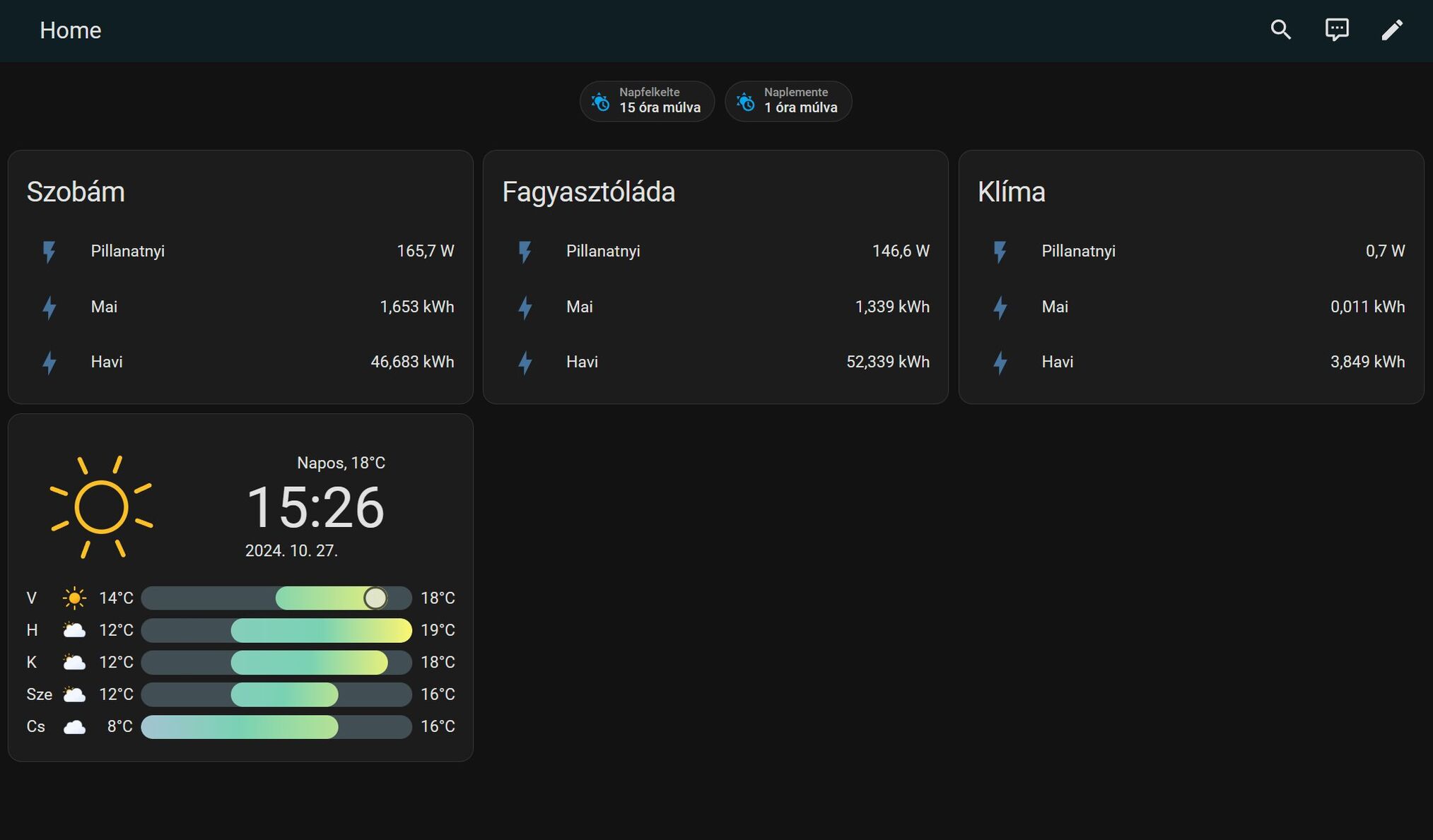

Template szenzorral egyszerűen összeadhatsz fogyasztásokat (de persze a teljes házra az nem elég, hiszen mindig bőven marad méretlen eszköz, így az elosztószekrénybe érdemes betenni olyan mérőt, amin a teljes fogyasztás áthalad)

Üdv, lenne pár kérdésem okos otthonnal kapcsolatban. Van már három Tapo P115 dugaljam, egész jól működnek. Próbáltam betenni őket a SmartThings-be, de nem lehet összekötni a Tapo-t vele (vagy fordítva) annyit kapok csak, hogy Couldn't link account. Error Code: XXXXXX (minden alkalommal más).
Így ma szenvedtem egy kicsit a Home Assistant telepítésével, és az ebbe integrálásukkal. Jelenleg VirtualBox-ban fut a gépemen. Mivel tetszett, igy kíváncsiságból felraktam a Clock Weather Card-ot is, na ez szenvedés volt, addig, míg rá nem jöttem hogy az alap Áttekintésbe nem lehet beletenni... külön irányítópultot kell csinálni. Ilyet nyilván felesleges megemlíteni a leírásban, de az is lehet én nem olvastam el tüzetesen (meg amúgyis még noob vagyok a HA-ban és ebben a témában), na de mindegy, már ezt is tudom és működik
Szóval ami(ke)t szeretnék kérdezni. Gondolkodom hőmérőkben, legalább egy kinti és egy (vagy kettő, mert emeletes ház) bentiben. Első körben, mivel az eddigiek Tapo-k, ebben, ám kissé drágállom a 10-12e-et egy hőmérőért, amihez még ráadásul pluszban egy hub is kellene. Így van-e valami költséghatékonyabb alternatíva, ami a HA alá bemegy?
Gondolkodom még pár okosdugaljban (pl. kíváncsiságból megmérni a mosógép/szárító/mikro, meg ami még eszembe jut havi fogyasztását), és tök jó ez a P115, de ha van olcsóbb alternatíva - meg ha úgyis a HA-ban futna - akkor azt használnám.
Na meg ami érdekelne, a teljes házfogyasztás mérése - nappali/éjszakai -, meg van még műhely, esetleg annak is külön a fogyasztása - bár ez lehet (bár inkább teljesen biztos) hogy villanyóra szekrény cserével járna... Amúgy a 380V be van kötve.Van még egy Tapo L530 RGB izzó amit az éjjelilámpámban használok, ehhez lenne jó egy külön nyomógomb, amit ugyan szintén lehet venni Tapo-t, de azt még inkább túlárazottnak gondolom mint a hőmérőt. De feltételezem, HA-n keresztül mással is megoldható(?).
Amit nem találtam, van lehetőség összegezni a fogyasztásokat, azaz hogy összeadja őket és azt az összeget írja ki? Valamint napfelkeltére és naplementére a rendes időt írja, ne azt hogy 'X óra múlva'. [kép]
