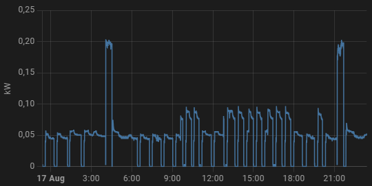

Kicsit off, a tegnap beizzított ZemiSmart mérővel mérem a hűtőszekrény fogyasztását... És ezt látom:
Oké, most azért elég meleg van, nem csak kinn, de azért bent a házban is. Meg No Frost, ami ha jól tudom többet fogyaszt. Na de ezt azért sokallom, mert így 1 napra 1,3 kWh jött ki, ami 1 évre vetítve 475 kWh lenne, bár azért ennél csak kevesebb lesz majd éves szinten.
Mit gondoltok mennyire kirívó ez az érték?Ja persze hogy ez se menjen simán, a 3 mérőből kettőt felismer egész jól, de a harmadikat csak nem akarja fogyasztásmérőnek beazonosítani...

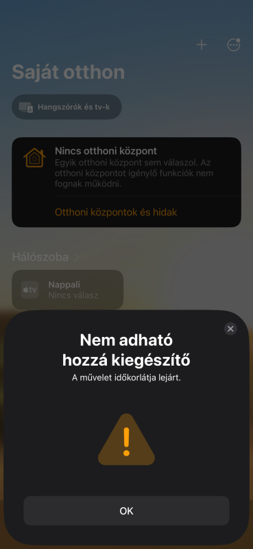

Nem, viszont az Apple tv miatt volt. Változott wi-fi jelszó és nem csatlakozott fel a hálózatra. Amint beállítottam, működött a bridge azonnal. A miértet nem értem.
Viszont bedobálta az eszközöket home kitbe (10db sonoff m5 kapcsoló), azonban nem kapcsolja le és fel őket. Ha eWeLink appból vagy fizikálisan kapcsolom működik, azonban home kitben nem (visszajelez a homikitben, tehát ha az eWeLinkben fel kapcsolom a lámpát akkor HomeKit-ben jelzi hogy bekapcsolva de kapcsolni nem kapcsol semmit).

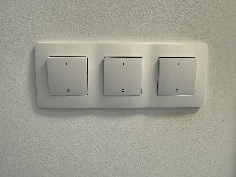

sima villanykapcsolót szeretnék cserélni olyanra, ami megmarad kézzel is kapcsolhatónak, de kapcsolható Zigbee-n is (Home Assistant-ból vezérelném). Konkrétan ilyeneket:
A helyére olyat szeretnék, ami ebbe a keretbe belefér, fogyasztásmérés nem kell bele és legyen olcsó, mert sok kell. Nice to have lenne, ha nem érintős kivitelű (hanem pl. rocker) és ha van rajta vmi visszajelző fény.
Van tipp bevált modellre?

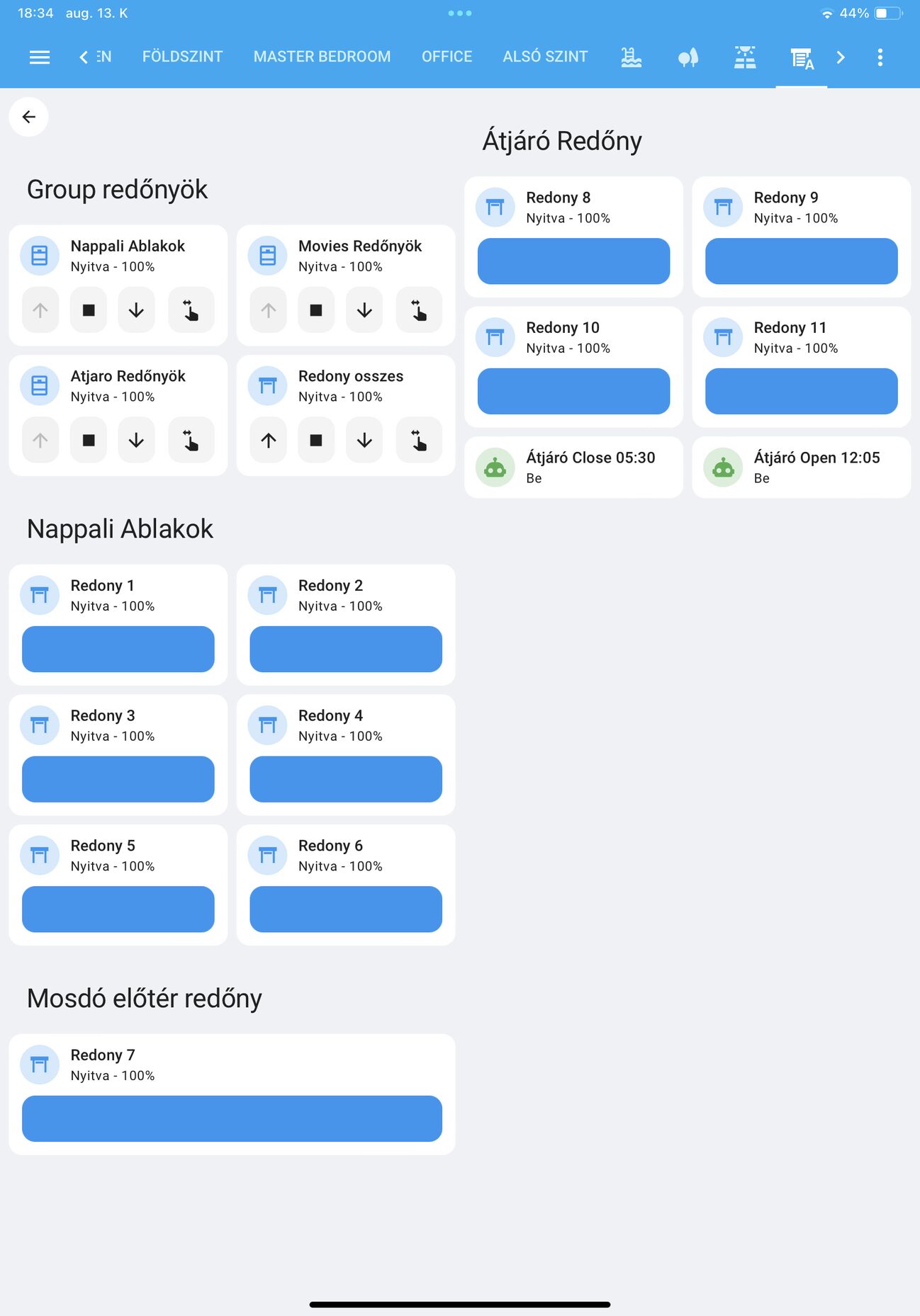

Sajnos nem ennyire egyszerű a rádiós redőny vezérlés, de egyszer kell megcsinálni és utána jól működik. Én ez a videó alapján csináltam. Lényegében:
1. Android App letöltés, regisztráció, eszköz hozzáadása, Beállításokban Lock kikapcsolása, eztán már nem kell többet az app
2. Routerben fix IP beállítása
3. HA-ban Broadlink integráció hozzáadása
4. Develop tools - Services - Remote: Learn Command -al egyesével minden távirányító minden gombját megtaníttatni. Ha ez kész, még nincs hozzá Entity, így nem használható
5. Settings - Automations & Scenes - Scripts menüben Service: Remote Send commandal az összes előbb betanított gombhoz script létrehozása
6. Ha az megvan, akkor már fel lehet tenni Dashboardra, mint Button vagy automatizáláshoz VAGY Ez a leírás alapján tudsz csinálni template covereket és akkor már a dashboardra mint rendes redőny Entity tudod kirakni ami úgy jelenik meg mint #52908Degeczi csatolt képén. -
