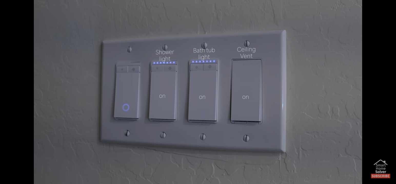

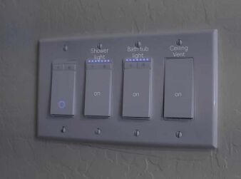

Megérkezett itthonra a Zigbee, és most furdal a kíváncsiság hogy hogyan okosíthatnám fel a meglévő lámpáinkat.
Van olyan kapcsoló, ami
- Zigbee-n távvezérelhető
- Zigbee-n tud dimmelő jelet küldeni
- Zigbee hálózat nélkül is tudja fel/le kapcsolgatni az áramot
- sorolható?Ezek például tetszenek, de csak amerikai verziót találtam:
Tetszik hogy fizikai gombosak, és valamilyen módon mindkettőn meg van oldva a dimmelés is (előbbin két apró gombbal, utóbbin érintés vezérelt). Ti mit szoktatok használni ilyen helyzetben?

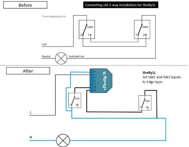

a két kapcsoló között 2 vezetéked megy. Azokat használja fel. Tehát nem kell plusz vezetéket behúzni a meglévőekkel megvalósítható.
JMP
kezdő
enginev3.0
#53069
De ez egy klasszikus váltókapcsoló? A két kapcsoló gondolom össze van kapcsolva..
JMP
kezdő
enginev3.0
#53067
Nos pontosan mi is kell? Hogy áll össze a rendszered, mert már nem látom az eredeti kérdést.. nekem ezek vannak betéve váltókapcsolónak csak fázisra..
JMP
kezdő
enginev3.0
#53056
Shelly-vel meg lehet csinálni:
tototos
enginev3.0
#53056
Akor tényleg szükség van 2 eszközre. A két kapcsoló mögé. Az egyikkel csak a kapcsolót okosítod, nem fogsz rákötni lámpát. A másikkal meg tudod kapcsolni a lámpát.
Rakhatsz akár egy shelly plus i4-t is [link] -

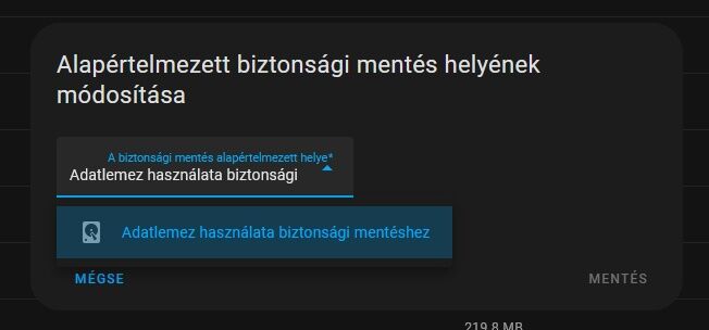

Rosep

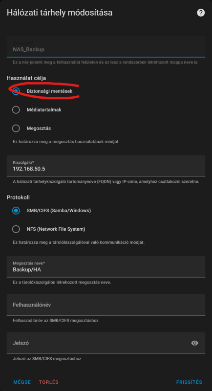

Most vettem észre, hogy a Home Assistant nem is a NAS-ra csinálja a mentést. Egyszer beállítottam, hogy oda tegye, de most nincs is ilyen lehetőség a beállításánál.
Tudja valaki a megoldást? -

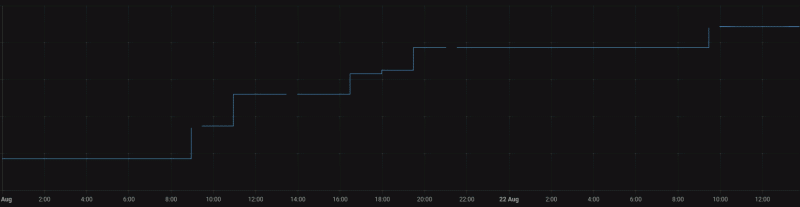

#53042
Igen, csak ezt a képet mentettem el
Most már csak az óránkénti min, max és átlag van meg (a long term statistics ezt tárolja), az szerintem elég ilyen távolságból, a folyamatos rögzítés csak pár hétig érdekes. Mondjuk kezdetben a gáz volt, h az alap grafikon nem tudta ábrázolni a hosszú távú statiszikai adatokat, de ezt már jó ideje pótolták. -

Degeczi
Speederer
#53039
Igen, a tavasszal így vettem észre távolról, h eldugult a no-frost hűtő olvadék-víz elvezető csöve. Először csak a távolléthez (nincs nyitogatás), és nem meleg lakáshoz képest szokatlanul nagy napi fogyasztás szúrt szemet, aztán pedig a görbe azt is elárulta, h a kb. napi egy alkalom helyett óránként próbál leolvasztani, ami rögtön valószínűvé tette, hol lehet a hiba.
Így látszott a különbség az előző, normális naphoz képest (ahol a két leolvasztás rendben, mert kétajtós hűtő, külön kezeli a fagyasztót. Néha így külön, néha szinkronban egyszerre, olyankor dupla magas a csúcs)

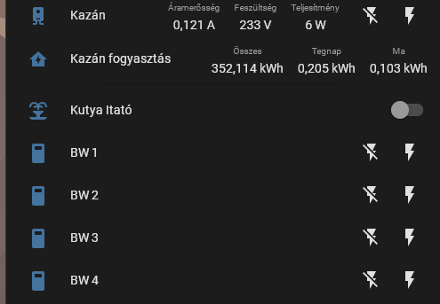

Speederer
Ok, igazad van. Kicsit kapkodva sikerült csak megírni a hsz-t, így átsiklottam egy lényeges infó felett.
migabi24:
Bár már 4D4M írt egy gyakorlati példát, azért kiegészíteném még 1-2 saját gondolattal:

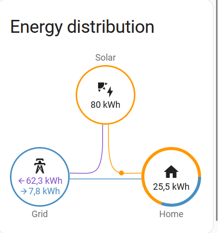

Engem ami talán legjobban megdöbbentett az egészben, hogy a gázkazánunk fogyasztásából milyen jelentős rész megy el a melegvízre (HMV). Éves átlagban is kb a fele, de most így nyár vége felé (év eleje óta nézve) több ment el a HMV-re, mint a fűtésre. Persze ettől nem fogok hidegvízben fürdeni, de ha esetleg szeretném lejjebb vinni a gázfogyasztásunkat, akkor tudom előre, hogy a HMV részén mennyit lehetne nyerni.A másik amit már 4D4M is írt, hogy így menet közben lehet figyelni (a fázisonkénti) fogyasztást, ami ha eléri/átlépi a szolgáltatói kismegszakító névleges kapacitását, akkor be lehet avatkozni a fogyasztók limitálásába. Nálam ez konkrétan az autó töltésének visszafogását jelenti, mert a 3*20A-t nagyon könnyű átlépni, ha csak a töltő felvesz 3*16A-t és közben a nap sem nagyon süt.
De az egyes fogyasztók fogyasztását meg talán azért érdemes figyelemmel kísérni, hogy egyrészt képben legyél, hogy mondjuk csak a hűtő mennyit megzabál (ezen pörögtem pár napja), de ha jól tudom volt már akinek komolyabb hibát is előrejelzett a fogyasztás figyelése, talán pont egy hűtőnél, mert gyanúsan többet kezdett fogyasztani, mint korábban.
Ja és ha már nem lesz szaldó elszámolás, akkor az átállás pillanatában is már tudom, hogy az addigi szokásainkat nézve kb mire számítsunk... Mit ne mondjak, nem túl rózsás a helyzet, bár most ebben a hónapban éppen 33% önfelhasználást mutat a grafikon, de előtte mindig 30% alatt volt. Pedig többnyire nappal mennek a nagyobb fogyasztók.
Na meg persze jól is néz ki, bár én amúgy is szeretek elmolyolni ilyen számokban/grafikonokban.

Speederer
#53024
Ezen a képen a "Home" felirarta gondoltam.

enginev3.0
#53022
Ezt vetted? [link]
Nem kell kettő az alternatívhoz.
Egyik lehetőség, hogy a mostani kiépítésben a relét ahhoz a kapcsolóhoz rakod ami lámpára van kötve. Az S2-be mehet a kapcsolóból kimenő kapcsolt fázis majd az Lout-t viszed a lámpához.
Másk lehetőség, hogy a zb mini s1 és s2 bemenetei közé kötöd az alternatív kapcsolókat. -
enginev3.0
Vettem Sonof SNZBl2-t
Lehet félreértelmeztem valamit, de alternatív kapcsolóhoz 2db kell?
és ha igen, akkor a lámphoz menő szálat hogy kötöm be mindkettőbe? Mert az csak az egyik kapcsolónál van

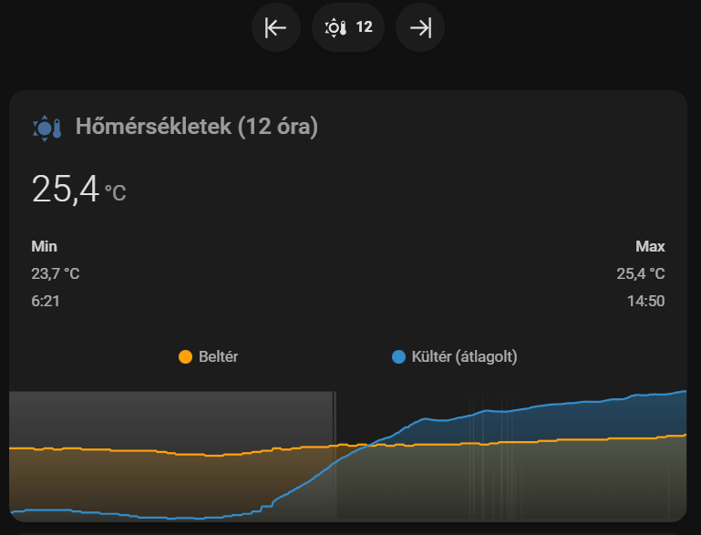

Most éppen Mini graph carddal próbálok meg template kifejezést megetetni, van valakinek tippje?
type: custom:mini-graph-card
name: Hőmérsékletek (12 óra)
align_header: left
align_icon: left
entities:
- entity: sensor.netatmo_belteri_egyseg_temperature
- entity: sensor.kulso_homerseklet_atlagolt
- color: gray
entity: binary_sensor.nyitaserzekelo_szobak
show_legend: false
show_line: false
show_points: false
y_axis: secondary
smoothing: false
points_per_hour: 60
update_interval: 30
state_map:
- value: 'off'
label: Zárva
- value: 'on'
label: Nyitva
font_size: 80
hours_to_show: 12
hour24: true
icon: mdi:sun-thermometer
line_width: 1.5
show:
extrema: true
fill: fadeAz
hours_to_show: 12értékenek szeretnék egy input_select állapotát, de nem fogadja el semmilyen formában.{{states('...')}}pl.Egyelőre meggányoltam olymódon, hogy a 10 féle card megjelenítése függ az input_selecttől, de ez kicsit gagyi, főleg ha hozzá akarok nyúlni a grafikonhoz...

A HomeAssistant Energy dashboard-on meg lehet valahogyan változtatni az "Otthon" feliratot?
Köszi előre is a segítséget!
