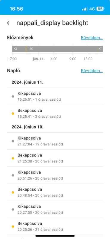

Nagyon ritkán láttam, hogy felvillan, de még nem foglalkoztam vele.( talán egyszer volt, hogy nem épp fejlesztés közben történt). A terminalban a státuszok elég beszédesek, esetleg onnan ki lehet nyerni valamilyen infót. Arra tudok gondolni, hogy valamelyik topik frissítése triggereli. Érdemes lenne megnézni, hogy amikor megtörténik a kijelző felvillanása, "kijön" az idle short vagy idle long állapotból vagy csak a brightness változik.

a kerdesedre nem tudok valaszolni, de nekem is lenne egy kerdes
nem tapasztaltal ennel a panelnel olyat, h random felvillan a kielzo? En is vettem egyet, de nekem ezt csinalja.. Mintha erintest erzekelne a log szerint. -

Kis segítséget szeretnék kérni. Én is kipróbáltam az ali-s Guition ESP32-S3-4848S040 -t.
Az openHASP-al szépen "belaktam", jól is működik, de egy funkciót nem tudok semmilyen módon működésre bírni. Természetesen a legfrissebb fw van rajta.
Amit szeretnék, az az,ami a példákban is szerepel, miszerint a idle2 (long) értékét módosítani mqtt-n keresztül( nappali bekapcsolva marad a kijelző csökkentett fényerővel). Terminalon keresztül lekérdezhető és módosítható is az érték ( config/gui: lekérdezés, config/gui {"idle2":0} -> kikapcsolás ).
De HACS integrációval és MQTT explorerrel sem tudok infót kicsikarni belőle. Látom a states, command topikokat, a config is megjelenik, amikor próbálkozok( csak nem történik semmi).
Ha terminalon keresztül adom ki a lekérdező parancsot, az MQTT-n is látható a válasz.
A megoldásra keresve láttam már hasonló problémát, de ott a legfrisebb fw megoldotta a problémát.
Aki foglalkozott már a témával, esetleg tud valamilyen megoldást mondani, amit még ki tudnék próbálni? -

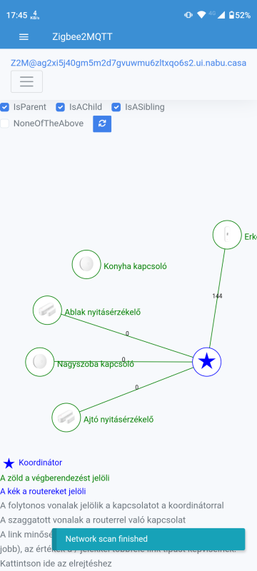

Mégis van vele baj: 2db xiaomi smart gombom van, utolsó használat után kb 1 órával mind elveszett, mintha valami mély alvásba lenne. Semmilyen érték nem elérhető (pl elem töltöttség), nyomásra nem reagál semmi. Az első 1 órában beindítás után jó volt, valamint minden más eszköz is jó.

Nem mostanság csináltam a nulláról konfigolást, de a z2m konfig ablakában valami nem működik jól. Ott hiába írtam be bármit, azzal valami nem volt kerek, nem ment ember módban. Viszont a yaml fájlba ugyanazt beírva, már frankó lett. Valami szintaktikai hiba lehet.
Ez így elég hülyén hangzik, de lehet nálad is hasonló lehet a gond.Mint mondtam, nem vagyok nagy szaki, így csípőből lehet magam se tudnám beállítani, csak leírások, videók alapján.
Ha nem haragszol, nem állnék neki újra nulláról. :)Az biztos, hogy több infó kéne az érdemi válaszhoz. (Mit ír a log, hogy néznek ki a beállítások nálad, stb..)

Sajnos a SonOff ZB E becsapja a ZigBee világát a nagyon jónak tűnő Lqi értékekkel
Nem akarok a szakmai részletekbe nagyon belemenni,
de a coordinátor kimenő teljesítménye ~ +20dBm körüli, ami kb
10 szerese a lakásban szétszórt egyéb ZB eszközök kimenő teljesítményének. Azok általában +5 - 10 dBm teljesítményűek.
Ez a 10 - 15 dB különbség nagyjából 3 - 4 szeres távolság különbséget eredményez.
Tehát a coordinátor közel négyszer olyan messzire beszél el, mint ahonnan a szenzor még stabilan válaszolni tud.
A szenzor a vett jelből (a coordinátor adásából) képezi az Lqi számot, ami sajnos nagyon becsapó lehet ui. a coordinátornak kellene stabilan hallania a szenzort és nem fordítva.
A "régebbi" coordinátorok a szenzorokhoz sokkal közelebb álló kimenő teljesítménnyel rendelkeztek és az ebből származtatott Lqi is sokkal közelebb állt a valósághoz és kevesebb fals értéket is eredményezett. -

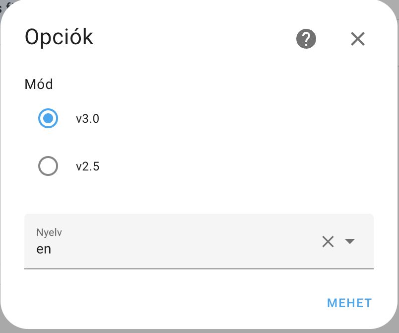

Köszönet a hasznos magyarázatért és részletes leírásért. Valóban nem olvastam el ennyire alaposan, egyszerűen tovább léptem a bankkártya kérése miatt. Nem szeretem megadni...
Meglátom elegendőek az Open-Meteo által szolgáltatott adatok és ha nem, akkor megpróbálkozok ismét.
Köszönöm. -

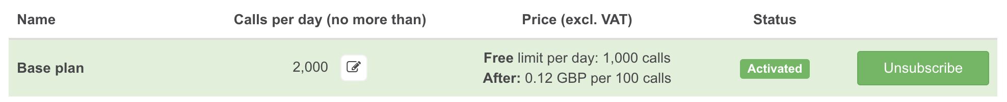

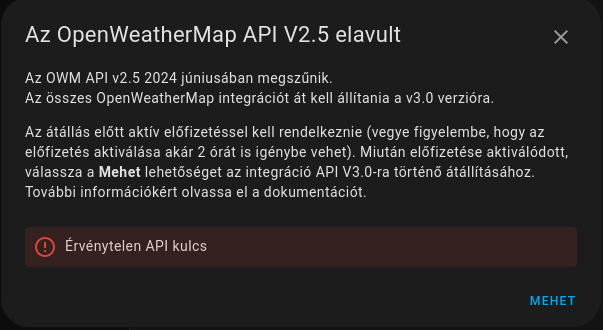

Szervusztok!
Az OpenWeatherMap-ot használom az időjárás előrejelzéshez és az időjárási adatok megjelenítéséhez, de tegnap az alábbi üzenet jelent meg:
Sajnos a korábbi API v2.5 kulcs érvénytelenné vált, újat lehetne igényelni a v3.0-hoz, de az fizetőssé vált. Esetleg tud erre valaki megoldást? Mármint az időjárási adatok megjelenítéséhez...Köszi

Köszönöm, a felhasználói felületen meg is jelent az automatizációk között.
De sajnos még nem játsza le a hangot.
Ha a futtatásra nyomok akkor sem, az időzítés beállítása és HA restart után sem.Szerk:
Megvan, ez a sor hiányzott:media_content_type: providerKöszönöm a segítséget!
