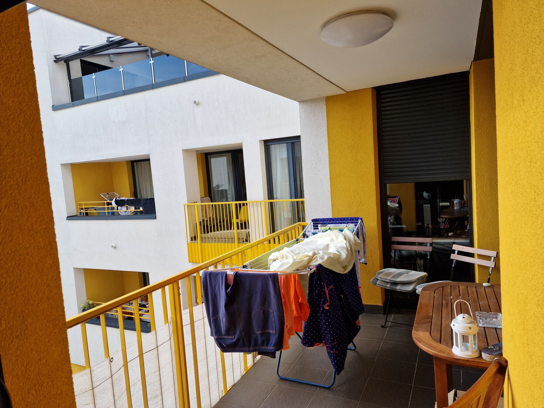

Tudom, hogy nem villanyszerelési topik de hátha tudtok segíteni. A lakás erkélyére szeretnénk naprolót szereltetni. Megbeszéltem a kivitelezővel, hogy normál kábeles motort hoz és mellé rakunk shellyt valamint rf vevős relét a távirányító valamint szélérzékelőnek. A kérdés az, hogy milyen kötődobozt rakjunk fel a kötésre. Az áramot az elektromos redőnyből fogjuk oda vinni annak is kelleni fog majd csatorna. Van valakinek javaslata milyen viszonylag jól kinéző dolgot lehetne felrakni?
Celtis
Köszönöm. Valószínűleg majd rendelek hozzá ilyen donglet.

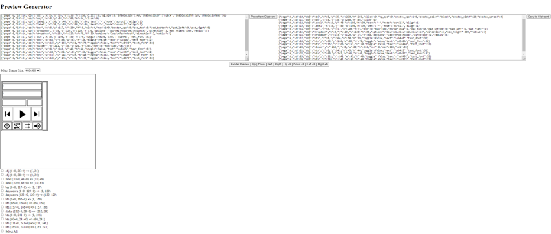

Azoknak, akik használják az openHASP - ot, vagy a HASPmotát, és fejlesztgetig a saját grafikus felületeiket, ajánlom figyelmébe ezt a kis projektemet:
https://konvektune.hu/OHPrev/index.html
A dolog nem sokat csinál, de nekem nagy segítség. Betöltöd a forrás Json fájlt, amit találtál, vagy egyedileg szerkesztettél. Kiválasztod a megfelelő felbontást a kijelződhöz, és be tudod pozicionálni az elemeket. A kimeneti ablakban meg az új pozicióval viheted tovább a Jsont. Bármi kritikát, észrevételt elfogadok.

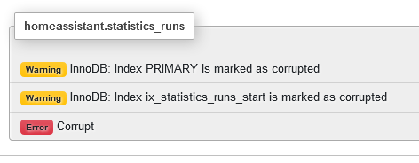

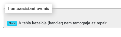

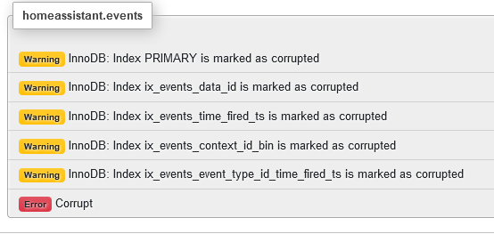

-ZeeZee-
Degeczi
#52640
Köszönöm, nem rémlett, hogy olvastam volna, de rákeresve már rémlett valami. Jobban utánajártam, nálam nem ez a hiba. MariaDB-t használok, ott van a bibi. Már kétszer újraindítottam a teljes HA-t, hátha megjavul (olvastam ilyen posztot is), de nem jött be:
2024-07-08 11:35:20 35 [ERROR] InnoDB: We detected index corruption in an InnoDB type table. You have to dump + drop + reimport the table or, in a case of widespread corruption, dump all InnoDB tables and recreate the whole tablespace. If the mariadbd server crashes after the startup or when you dump the tables. Please refer to https://mariadb.com/kb/en/library/innodb-recovery-modes/ for information about forcing recovery.
2024-07-08 11:35:20 35 [ERROR] mysqld: Index for table 'state_attributes' is corrupt; try to repair it
Meg kell javítanom az adatbázist. Még keresem, hogyan...

Már 2. nap jártam úgy, hogy hajnali 4:12-kor leáll a HA adatbázisba írása és amíg nem indítom újra, addig nem is áll helyre a dolog. Pont előtte frissítettem 2024.7.0-ra és úgy látszik nem is egyedi a problémám: [link]
Csak hogy más se lepődjön meg a frissítés után... -

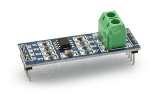

a hestore-ban kapható RS485 csatolók közül melyik használható biztonságosan, megbízhatóan még garanciális napelemes inverterhez ?
vagy egyik se, hanem egy harmadik?https://www.hestore.hu/search.php?q=rs485
MAX485-M
TTL-RS485-SCM
PC, android felület és web API sajnos nagyon ratyi
ojb
Esetleg próbáld meg, hogy...
Ne közvetlenül az USB <-> RS485 átalakítóra kösd a buszkábelt, hanem rakj közé egy vagy kető-csatornás isolatort pl: [link]
Én kettő csatornásat használok, igaz nem KNX kábelen, hanem egy olcsó gagyi CCA CAT5e-n, de a 100 ; 200 és 300m-en lévő szenzorok tökéletesen válaszolnak a kérdésre 9600 bps-en
A lezárás 0 (isolator busz oldala) és 300m-nél is 100 - 100 Ohm
A szenzorok 3m-es farok kábelen lógnak a buszon.
Az isolator és az USB <-> RS485 között nincs lezárás a 30 centis dróton. Az isolator és a szenzorok közös DC12V-ról üzemelnek.
Külön GND-t nem használok!!!, csak a tápfesz földje megy végig a 7-8 éren.
