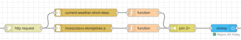

Degeczi
Istv@n #54485 üzenetére
Ahogy vampire írja is, ez így valóban nem JSON.
Mielőtt átírtam volna AppDaemon alá, korábban használtam Időképről szöveges előrejelzést leszedő megoldás, ami külön rövid és hosszú szöveget ad át, elsőt egy szenzor státuszába töltve, a hosszút egy attribútumába, mert arra nem vonatkozik 255 karakteres limit.
A rövid szöveg egy az egyben kerül át az első function-nel így egy "title" mezőként átadva JSON-ben:var payload=msg.payload;
var htmltext=payload[0];
msg.payload={"title": htmltext};
return msg;
A másik is hasonló, csak lecseréli a napneveket:
var days = ["Hétfőn", "Kedden", "Szerdán", "Csütörtökön", "Pénteken", "Szombaton", "Vasárnap"];
days.forEach((day) => {
htmltext = htmltext.replace(day, "Ma");
msg.payload={"description": htmltext};
return msg;
A join node-al összeolvasztva pedig ilyen szabályos JSON a végeredmény. A soremelések és tabok ebben is ottmaradnak az eredeti html-ből, de az nem zavar semmit (hangbejelentést sem), ezért nincsenek eltávolítva:
"description":"\n\t\t\t\t\t\t\tMa a hajnalra képződött pára- és ködfoltok feloszlását követően ismét napos-fátyolfelhős időben lesz részünk. Esni továbbra sem fog. Általában gyenge, mérsékelt marad a légmozgás, de Sopron térségében egy-egy élénk délkeleti széllökés előfordulhat. Délutánra 9 és 15 fok közé melegszik a levegő.\t\t\t\t\t\t\t",
"title":"Napos idő hideg, nyirkos reggelekkel"
Istv@n
Node-RED-del szeretnék egy weblapról kinyert szöveget egy input text entitásba tenni HA-n. A flow egészen az adatátadásig rendben fut, leszedi a kívánt szöveget, formázza, majd az átadás hibára fut, mert érvénytelen a JSON szintakszis. (Pedig elvileg string az adat formátuma.) Valószínűleg a sorvég jelek akasztják meg.
Valaki csinált esetleg hasonlót? -

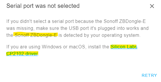

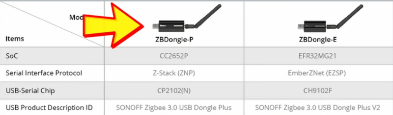

Kobe
enginev3.0 #54460 üzenetére
szerintem megvan a hiba
a 2 dongle verziónak 2 különböző USB chipset firmwareje van.....
ZB DOngle P - CP2102N
ZB DOngle E (V2) - CH9102F
az official leírásban meg csak az van hogy kell a CP210x hez tartozó verziót kézzel telepíteni illetve ahhoz való link, így ezt sikerült is benézni....eszközkezelőben és a webinstallerben is ez látszik.... -

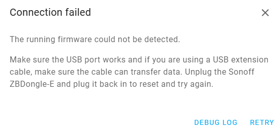

Kobe
nem bonyolult, csak szerintem kvára halott az egész hóbelebanc, hogy kenné a hajára aki ezt kitalálta.....
még a secureCRT sem ismeri fel, pedig még a gyártói oldalon is az van a hivatalos FW frissítő alkalmazásként megadva......sztem megy a csába a kukába és veszek egy HA donglet helyette inkább, szívjon vele akinek 3 anyja van
Kobe
enginev3.0 #54457 üzenetére
a windowsos nagygépen próbálom
felraktam hozzá a CP210x drivert, eszközkezelőben így látszikböngészőben is így látja, aztán csak a homokórázás megy és connection failed
még kipróbáltam ezt a módszert is, boot módban adtam oda a webes loadernek:
I can confirm this. The web flasher works by holding the boot button while connecting the dongle to your computer. I haven't installed nor run anything else (except the drivers).
So:
-Disassemble device (unscrewing the 2 philips screws on the USB-A side is enough)
-Locate the boot and reset button (close to the USB connector, two little grey dots)
-Hold boot button -Insert device -Click connect in the web flasher
-Select the right device
-Wait for the dialog to confirm the bootloader version -Release boot button
This worked for me to flash the new firmware.
ojb: honnan tudom meg hogy milyen firmware van rajta, és miképp tudom akkor frissíteni ? -

enginev3.0 #54449 üzenetére
és Kobe
"Van egyszerű online telepítő is, de az v2-höz van, nem tudom tiéden működne e"
Igen működik
SONOFF ZigBee 3.0 Dongle E USB stick EFR32MG21 => V2
(A P volt a V1)
és ezt a legegyszerűbb használni. ui kiolvassa a stick-ben lévő fw-t (EZSP) majd menüből feltölthető rá az új, (Ember) az eszköz szétszedése nélkül. -

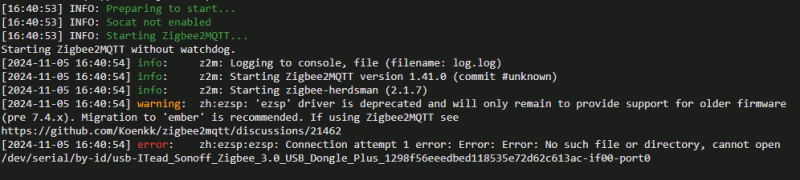

Kobe

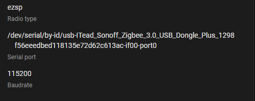

enginev3.0 #54451 üzenetére
legalább a hibaüzi megváltozott mikor átírtam ezsp-re
[16:40:53] INFO: Preparing to start...
[16:40:53] INFO: Socat not enabled
[16:40:53] INFO: Starting Zigbee2MQTT... Starting Zigbee2MQTT without watchdog.
[2024-11-05 16:40:54] info: z2m: Logging to console, file (filename: log.log)
[2024-11-05 16:40:54] info: z2m: Starting Zigbee2MQTT version 1.41.0 (commit #unknown)
[2024-11-05 16:40:54] info: z2m: Starting zigbee-herdsman (2.1.7)
[2024-11-05 16:40:54] warning: zh:ezsp: 'ezsp' driver is deprecated and will only remain to provide support for older firmware (pre 7.4.x). Migration to 'ember' is recommended. If using Zigbee2MQTT see https://github.com/Koenkk/zigbee2mqtt/discussions/21462
[2024-11-05 16:40:54] error: zh:ezsp:ezsp: Connection attempt 1 error: Error: Error: No such file or directory, cannot open /dev/serial/by-id/usb-ITead_Sonoff_Zigbee_3.0_USB_Dongle_Plus_1298f56eeedbed118535e72d62c613ac-if00-port0
fo_di
enginev3.0
embert írd át ezsp-re, badurate meg 115200
De lehet frissíteni is kéne a drivert
Az első leírás kell neked, de putty-val is csinálhatod, viszont szét kell hozzá szedni a cuccot a két csavarral, hogy be tudd nyomni a gombot és bootloader módba indítani, akkor fogja a program beadni a menüt ami a képen van
Benyomod az 1-es gombot, aztán meg sendxmodem
kiválasztod a drivert és felrakja magánakViszont akkor maradhat ember-en, nem kell ezsp-re írni
fo_di
ezt is megadhatod a z2m-nek elérési útként
az ezsp rádió driver az embert jelzi, vagyis a z2m-et is azzal kell felkonfigolnod -

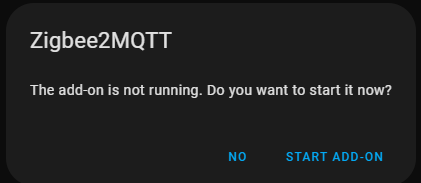

Kobe
enginev3.0 #54446 üzenetére
hát jó kérdés, hogy lehetne csekkolni unraid vagy VM alól ?
(azért ahhoz képest hogy a sonoff mekkora plugnplaynek adja el magát, ez nettó 2-3 nap masszív szopás......ha ZHA-val konfigolva akkor ezt mutatja részleteknél

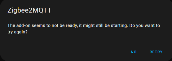

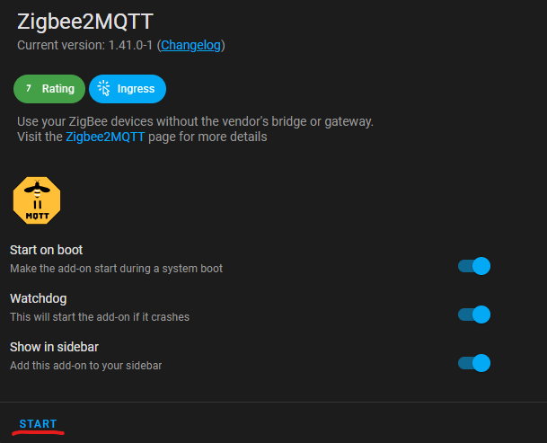

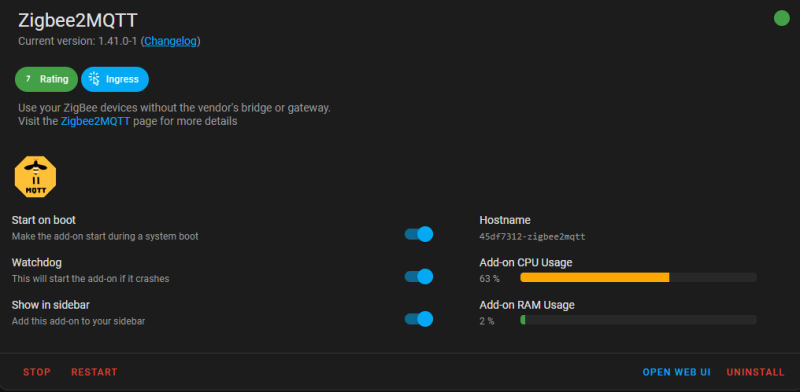

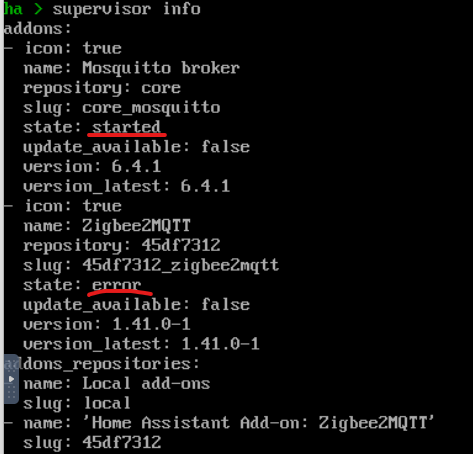

Kobe
wik_406 #54442 üzenetére
semmit nem segít
ZHA-t kiszedtem, újraindítottam, de ugyanaz a hiba[2024-11-05 15:34:28] error: zh:ember:uart:ash: Failed to init port with error Error: Error: No such file or directory, cannot open /dev/serial/by-id/usb-ITEAD_SONOFF_Zigbee_3.0_USB_Dongle_Plus_V2_20231009115357-if00
[2024-11-05 15:34:28] error: z2m: Error while starting zigbee-herdsman
[2024-11-05 15:34:28] error: z2m: Failed to start zigbee
[2024-11-05 15:34:28] error: z2m: Check https://www.zigbee2mqtt.io/guide/installation/20_zigbee2mqtt-fails-to-start.html for possible solutions [2024-11-05 15:34:28] error: z2m: Exiting...
[2024-11-05 15:34:28] error: z2m: Error: Failed to start EZSP layer with status=HOST_FATAL_ERROR.
at EmberAdapter.initEzsp (/app/node_modules/zigbee-herdsman/src/adapter/ember/adapter/emberAdapter.ts:684:19)
at EmberAdapter.start (/app/node_modules/zigbee-herdsman/src/adapter/ember/adapter/emberAdapter.ts:1598:24)
at Controller.start (/app/node_modules/zigbee-herdsman/src/controller/controller.ts:137:29)
at Zigbee.start (/app/lib/zigbee.ts:69:27)
at Controller.start (/app/lib/controller.ts:161:27)
at start (/app/index.js:154:5)
konfigban csak ennyi van msot az mqtt-nél
port: >-
adapter: ember
baudrate: 230400 -

valaki segitsen már megszakérteni mert a hajam kihullik tőle, két napja ezt bújom.....
a zigbee2mqtt addon folyamatosan elhasal....
Unraid alatt futtatom a HAOS-t egy linuxos VM-ben, nem dockerban
valamiért folyamatosan minden addonra azt irja a HAOS, hogy úgy tűnik nem fut, pedig be van állítva watchdog is mellé, meg kézzel is el van indítva
próbáltam teljes rebootot, shutdownt, a végén már a VM-et is gyalultam a fenébe és újrakezdtem
addonokat töröltem, majd teljesen új VM alól (mac címet is változtattam rajta, hátha) elkezdtem nulláról....
add-on storeból leszedtem a Mosquitto-t és a Zigbee2MQTT-t
odáig eljutottam hogy a mosquitto most fut rendesen, viszont a zigbee2mqtt továbbra is errort dob, de nem írja hogy pontosan mi a nyűgjeamint rámegyek hogy Open webUI:
Start add-on:
VNC console logban a supervisor info cska ennyit mutat:
ilyenkor ha visszalépek az addonokhoz, már úgy mutatja mintha ki lenne kapcsolva:
(a mosquitto server IP címét a HAOS-ból szedtem ki, az IPv4 címet amit a Network részben mutat - mivel nem adtam emg külön másik hostot neki, gondolom ugyanaz mint a HAOS-é)
a HAOS "belső" logban ez látszik:
[2024-11-05 12:23:27] error: zh:ember:uart:ash: Failed to init port with error Error: Error: No such file or directory, cannot open /dev/ttyACM0
[2024-11-05 12:23:27] error: z2m: Error while starting zigbee-herdsman
[2024-11-05 12:23:27] error: z2m: Failed to start zigbee
[2024-11-05 12:23:27] error: z2m: Check https://www.zigbee2mqtt.io/guide/installation/20_zigbee2mqtt-fails-to-start.html for possible solutions
[2024-11-05 12:23:27] error: z2m: Exiting...
[2024-11-05 12:23:27] error: z2m: Error: Failed to start EZSP layer with status=HOST_FATAL_ERROR.
Kobe
enginev3.0 #54431 üzenetére
Koszi, kiprobalom majd
de rajottem hogy valami mas gebasz van mert ugy altalaban nem futnak az addonok (elinditom oket meg autostarton vannak es utana ha ramegyek mindegyikre azt irja hogy nem fut)
szerintem az unraid cache pool varialas kavart be neki valamit
enginev3.0
Socat
enabled: false
master: pty,raw,echo=0,link=/tmp/ttyZ2M,mode=777
slave: tcp-listen:8485,keepalive,nodelay,reuseaddr,keepidle=1,keepintvl=1,keepcnt=5
options: "-d -d"
log:falseMqtt
base_topic: zigbee2mqtt
server: mqtt://192.168.1.43:1883
user: mosquitto
password: jelszó
include_device_information:
true
serial
port: /dev/ttyACM0
adapter: ember
baudrate: 115200
rtscts: falseNyilvan server ip, jelszó és portot sajátra át kell írni
Illetve ha ZHA megy akkor z2m nem fog ugyan azzal az eszközzel
Kobe
hi
aki esetleg használ sonoff zigbee usb dongle-t és zigbee2mqtt-t HA alatt, az tudna mutatni egy HA configuration-t hozzá ?
próbálom összelőni de az istennek nem akar működni -
