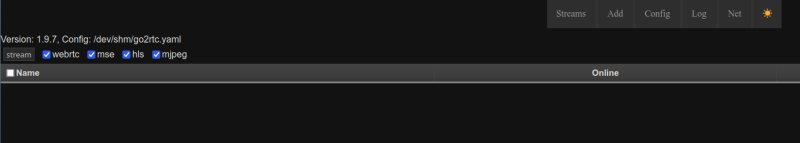

Köszönöm a javaslatot, természetesen többször is olvastam. Azonban hiába próbáltam követni a megoldást, nem vezetett eredményre, bár az is lehet én vesztem el a részletekben.
Nem tudom okozhat-e problémát és mennyiben, hogy nincs hardveres gyorsítás (se Coral, se GPU), Xeon procin osztoznak a VM-ek...
Egyszer-egyszer sikerült elérni, hogy egy-egy pillanatra megjelent az elforgatott kamerakép, de akkor is off-line felirat volt mellette és nem lehetett a logban nyomát találni... -
spst
Szerintem jól tudod, én is így értelmezem a leírásból. Azonban többféleképpen lehet megadni:
go2rtc:
streams:
rtsp_terasz:
- rtsp://*:*@192.168.1.41:554/profile1
rtsp_terasz_rotated:
- "ffmpeg:rtsp_terasz#video=h264#rotate=90"go2rtc:
streams:
rtsp_terasz: rtsp://*:*@192.168.1.41:554/profile1
- "ffmpeg:rtsp_terasz#video=h264#rotate=90go2rtc:"
streams:
- "ffmpeg:rtsp://*:*@192.168.1.41:554/profile1#video=h264#rotate=90Elvileg mindegyik működőképes. Ha a stream nevét követően külön sorba írjuk a csatlakozási adatokat, akkor gondolatjel kell eléje és behúzás, ha folytatólagosan írjuk, akkor a : után egy space majd gondolatjel nélkül a csatlakozási adatok. Sőt, elvileg az utolsó példa szerint egy sorban is megadható...
Éppen ezért nem értem, hogy a stream elforgatására vonatkozó "...#video=h264#rotate=90" ffmpeg utasítás miért nem működik a go2rtc alatt... -

Nem tudom hogy csak itt lemaradt-e szerkesztéskor, és egyáltalán számít-e de szerintem így kéne kinéznie a go2rtc résznek:
go2rtc:
streams:
rtsp_terasz:
Esetleg magán a kamerán nem lehet beállítani az elforgatást? -

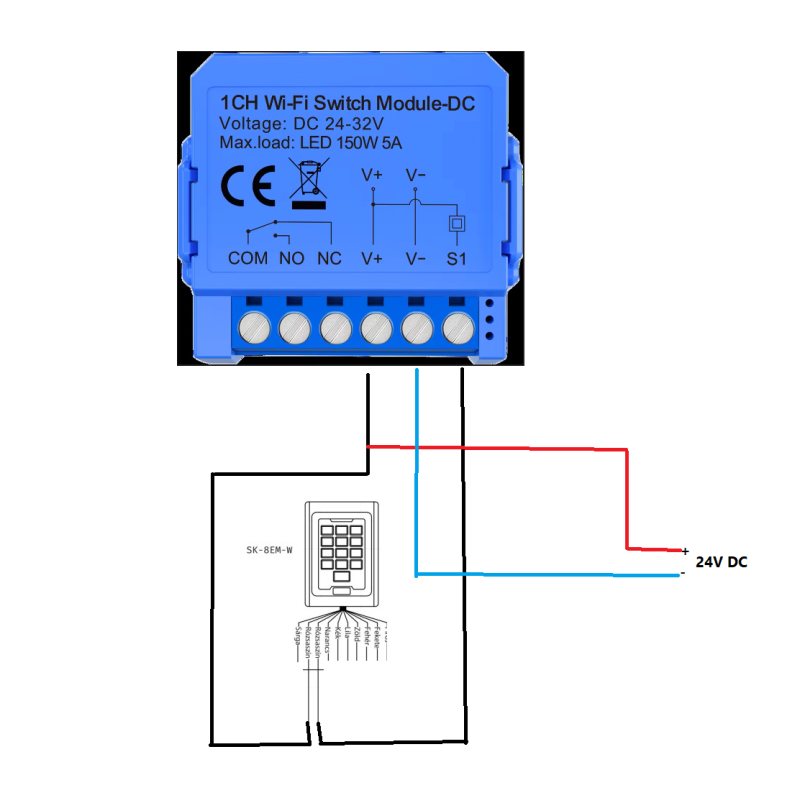

Ide valaszolok mert ha van benne esetleg hiba, akkor a tobbiek kijavithatnak
Szoval az eredeti kapcsolasi rajzod alapjan en ilyen bekotest kepzelnek el:
Ez az eredeti rajztol annyian ter el, hogy a 24V pozitiv oldalat teszi a COM-ra, nem a negativot. Ez sztm nem okozhat gondot. Tobbiek?
Ez tuya oldalon general egy ON/OFF allapotot , amit mar hasznalhatsz automatizacios triggerkent, amivel megszolaltathatsz lenyegeben barmilyen tuya alapu csengot, stb... -

Az én értelmezésemben nem kell output_args, mert nem kódolom át a képet és hangot sem rögzítek (nagyon sok helyet tud foglalni feleslegesen).
Mivel kapcsos zárójel nélkül is megjeleníti a képet (ha nem akarom elforgatni), amúgy teljesen logikátlannak tartom...
Nem tudom, de én most a 0.14.1-es verzióval próbálkozok, a 0.12-el korábban működött, lehet, hogy verzió probléma?
Sajnos a dokumentáció nagyon felületes, alig magyaráz valamit, gyakorlati megoldásokat is alig tartalmaz. Pl. nincs a két verzióhoz összehasonlítás vagy change log (legalábbis nem találtam), pedig a 0.14-es GUI-ja jelentősen megváltozott...
Azért keresek segítséget, mert nem látom át a változásokat. -
Rögzítek hangot is. Stream átalakítása a HA miatt kell, aszondja a internet, h így kevésbé akadós. Nem tesztelgettem.
ffmpeg output args sincs Nálad
Doksikban van kapcsos zárójel:
- path: rtsp://viewer:{FRIGATE_RTSP_PASSWORD}@10.0.10.10:554/cam/realmonitor?channel=1&subtype=2 -

Sajnos nem lettem okosabb.
Nekem már ez sem gömbölyű... Hangot is rögzítesz? Ha nem akkor úgy tudom nem kell a go2rtc bejegyzés, mert az csak a stream átalakításához kell... vagy rosszul tudom? Legalábbis nálam így működik. Amikor nincs kamerakép forgatás akkor egyszerűen ez van a configban nálam:
Terasz:ffmpeg:inputs:- path: rtsp://root:pass@192.168.1.41:554/profile1roles:- detectEz minden esetben eredeti kameraképet ad, nem változtat a kamerakép orientációján
fain... itt az én konfigom, hátha segít:
mintha az enabled hiányozna Nálad, nem?
A formázásod lehet csak ide másolva rossz, de ez is yaml-ként formázandó, a második stream elé kell space még.mqtt:enabled: falsego2rtc:streams:udvar1:- rtsp://192.168.0.70:554/user=admin_password=*_channel=0_stream=1&onvif=0.sdp?real_streamudvar1_hd:- rtsp://192.168.0.70:554/user=admin_password=*_channel=0_stream=0&onvif=0.sdp?real_streamcameras:udvar1:enabled: trueffmpeg:output_args:record: preset-record-generic-audio-aachwaccel_args: preset-vaapiinputs:- path: rtsp://127.0.0.1:8554/udvar1_hdinput_args: preset-rtsp-restreamroles:- record- path: rtsp://127.0.0.1:8554/udvar1input_args: preset-rtsp-restreamroles:- detectrecord:enabled: truesync_recordings: true -

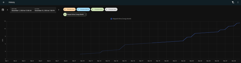

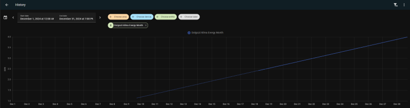

fgyasztásmérőként több helyen xiaomi smart plug 2 wifis változatot használok, főleg a nagy fogyasztók trackeléséhez
Viszont a lakásban levő 2 klímánál elég abnormális adatot mutat decemberre, 4 és 6 kWh-t, holott a klíma be sem volt kapcsolva, illetve automatizáció sem kapcsolja őket HA-banOK, a fogasztási adat egy része statisztika becslés dec elejéről, illetve az is OK, hogy a fogymérő is fogyaszt valamennyit wifin,dde így is 2 és 6 kWh kérdéses. Ennyit szerintem nem eszik a kis xiaomi plug
lehet ennyit cirkuláltatna a klíma? de akkor miért ennyire eltérőú a 2 egység ? ugyanazon a falon vannak ugynaolyan hőmérsékleti viszonyok között a külső inverterek
HA ezt mutatja (dec 18 előtt statisztikai, utána pedig rendes adat jött)

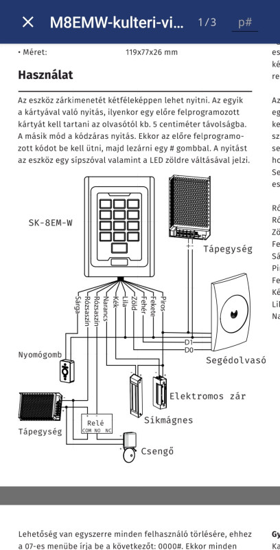

a lenyeg neked, h valahogy levedd a jelet az olvasorol. Hogy utana mar mivel csengetsz, az mar rad van bizva
(Barmivel kb, amit egy tuya rele meg tud "nyomni", ez mar csak automatizacio kerdese. )Viszont kozben nezem, lehet megsem lesz jo, mert a com ra sztm rateszi a rele a 230-at.... felejtos... Olyan kene ami 24V os.
Ha csak egy kör (a csengő) eleg , akkor esetleg ez?

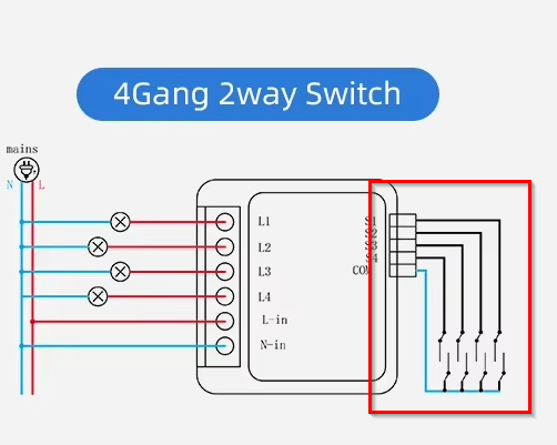

A 4 gangos switch kell neked. A lenyeg h NE a rele oldalon kosd be, hanem a switch vezerlest. Az, ha jol latom, potencial mentes:
https://vi.aliexpress.com/item/1005004480861382.htmlSajnos ennek viszont 230V kell....

Szereltem fel a kapuhoz ilyen kínai számkódos beléptetőt, van rajta csengő gomb de mivel nem volt behúzva neki vezeték így nem foglalkoztam vele, persze mindenki azt nyomkodja aki jön hozzánk
szóval ötletek várnák hogy tudnák én abból valami rf/zigbee/wifi vagy bármilyen vezetéknélküli megoldással használható csengőt csinálni 24V van a számkodnál

A probléma, hogy az egyik kamera 90 fokkal el van forgatva, hogy hosszában lássa a teraszt. Ehhez az alábbi konfigot állítottam be:
detectors:cpu1:type: cpunum_threads: 3objects:#Optional: list of objects to track from labelmap.txt (default: shown below)
track: - persongo2rtc:streams:rtsp_terasz: rtsp://*:*@192.168.1.41:554/profile1
rtsp_terasz_rotated: "ffmpeg:rtsp_terasz#video=h264#rotate=90"cameras:Terasz_rotated:ffmpeg:inputs:- path: rtsp://127.0.0.1:8554/rtsp_terasz_rotatedinput_args: preset-rtsp-restreamroles:- detectAz ősszel ezzel a beállítással még működött, bár időnként elhagyta a képet valószínűleg a proci terhelés miatt. Most viszont ez van a logban:
error2024-12-28 12:44:52frigate.videoTerasz_rotated: Unable to read frames from ffmpeg process.
error2024-12-28 12:44:52frigate.videoTerasz_rotated: ffmpeg process is not running. exiting capture thread...
error2024-12-28 12:45:02watchdog.Terasz_rotatedFfmpeg process crashed unexpectedly for Terasz_rotated.
error2024-12-28 12:45:02watchdog.Terasz_rotatedThe following ffmpeg logs include the last 100 lines prior to exit.
error2024-12-28 12:45:02ffmpeg.Terasz_rotated.detect[rtsp @ 0x62b194c4af40] method DESCRIBE failed: 404 Not Found
error2024-12-28 12:45:02ffmpeg.Terasz_rotated.detectrtsp://127.0.0.1:8554/rtsp_terasz_rotated: Server returned 404 Not FoundMi lehet a probléma?
Köszönet a segítségért -

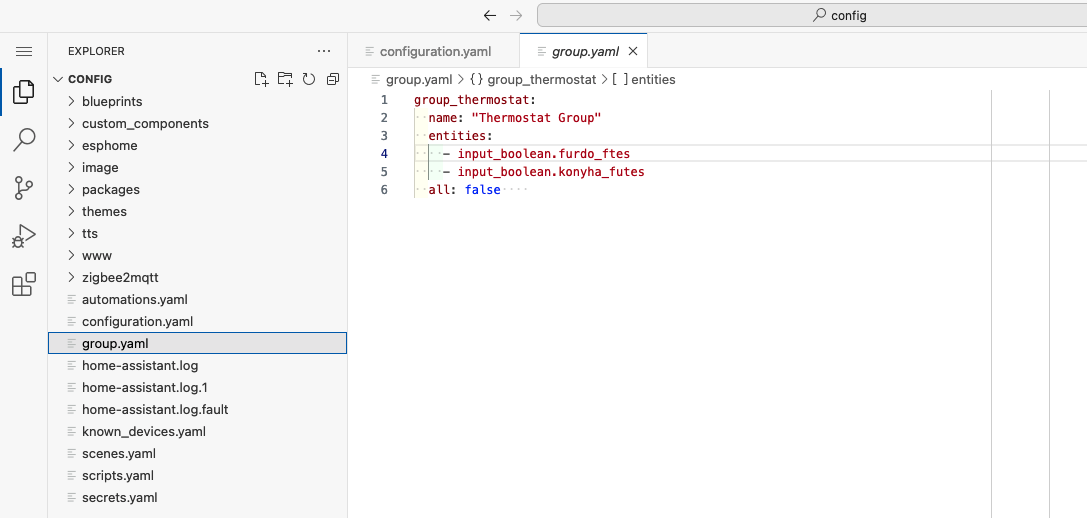

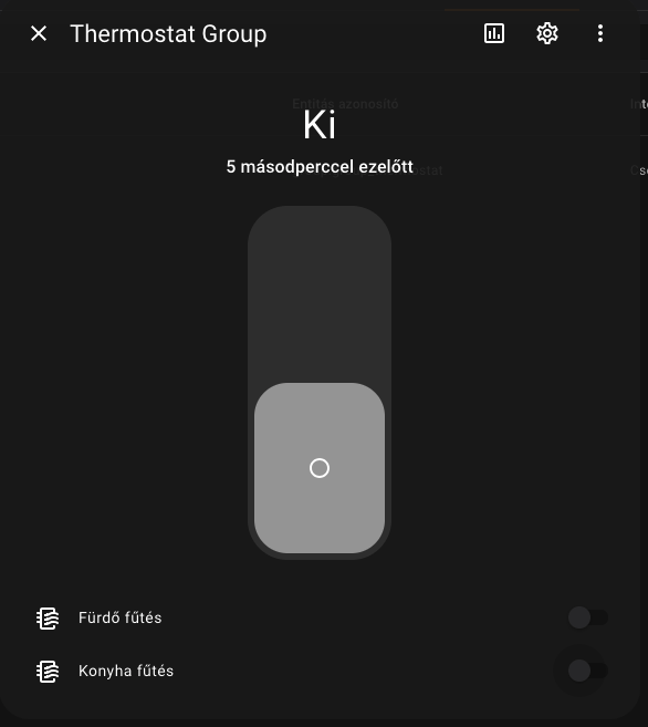

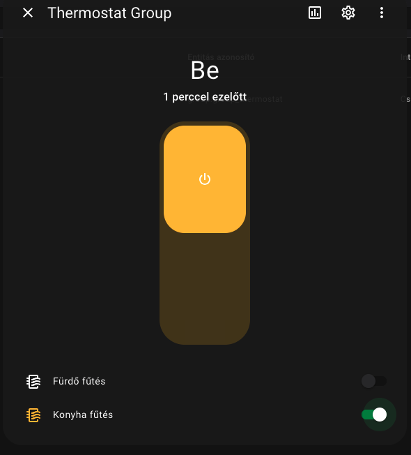

Ha több radiátor lenne ugyan így, és on/off-os kazán.
Mivel így már meg lennének az input booleanek,
a régi termosztát helyére (vagy vele párhuzamosan)
mehet egy szárazkontaktos relé az mindegy is, hogy wifis vagy zigbees.
Az input booleanok (yaml-ben) mehetnek egy groupba: [kép]
tehát amikor az. egyik kéri a fűtést akkor group on [kép]
ha egyik sem akkor group off [kép]
Erre még 1-1 automatizálás ahol ha group on relé bekapcsol, indul a kazán,
ha group off lekapcsol a relé, leáll a fűtés.Így (is) lehet egy on/off-os kazánt akár helyiségenként vezérelni(ha vannak megbízható hőmérők) "okos" TRVvel vagy akár anélkül is. (én biztos nem vennék tuyás szoba termosztátot)
