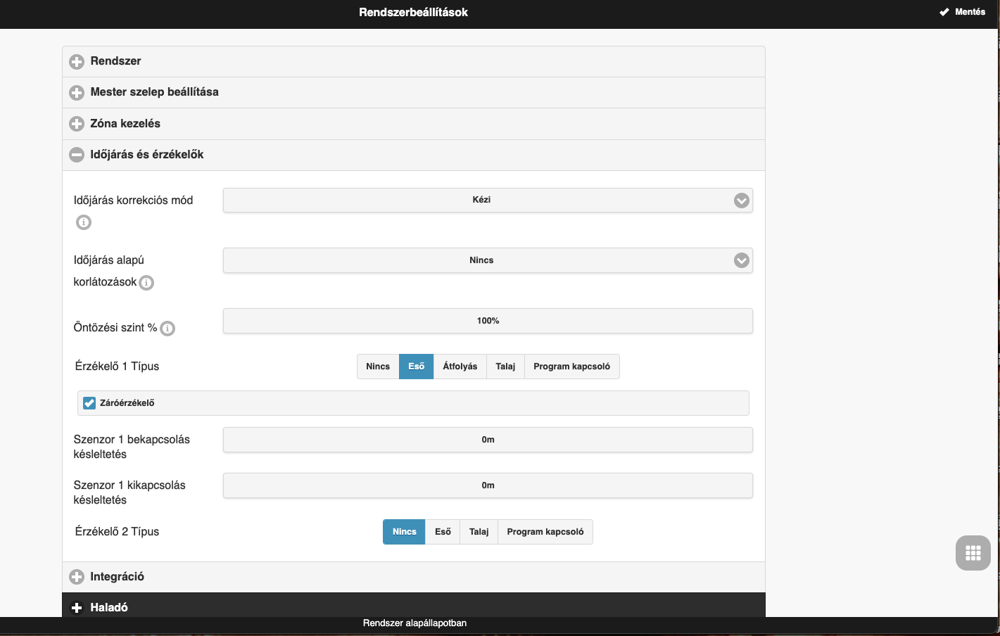

amit linkeltél is [link] a közepe körül:"!NEW! From firmware 2.3.3(172) additional support for AND / OR / XOR / NOT and digital rain sensors (on SN1/2). Other monitors can be connected together using AND/OR/XOR/NOT. The rain sensor can be configured for both rain and “non-rain” and can therefore switch events."
Esetleg azt megkérdeznéd e hogy hogy az SN1 és SN2-őnek a későbbiekben
nem adna e MQTT lehetőséget?Tisztelettel

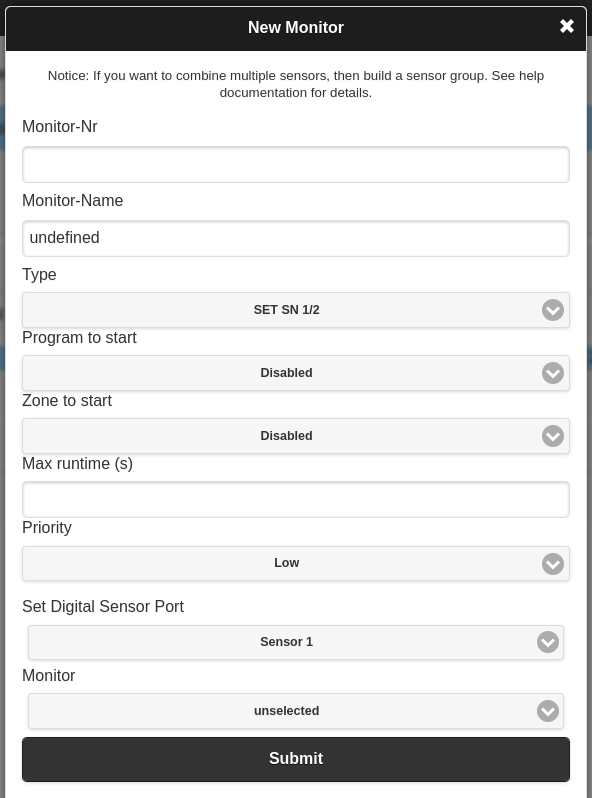

Azt a valaszt kaptam a firmware fejlesztojetol, hogy a sensorok mqtt-n csak szamokat tudnak kezelni, logikai erteket (true/false) nem.
Viszont, ha ebbol az ertekbol elo tudsz allitani 0/1 erteket, azt mar hasznalhatod a sensoroknal. (HA-val ez semmiseg.)
Van egy masik funkcio is ha megnezed, a neve "Monitoring and control" Itt tudsz letrehozni szensor alapjan control muveletet.
Tehat eloszor letrehozol egy szenzort, aminek ugye az erteke lehet 0 vagy 1. Aztan letrehozol egy monitort aminek azt mondod, hogy a "value to deactivate" legyen 1 (tehat ha vizes a fold) a "value to activate" legyen 0 (tehat ha szaraz a fold) A "program to start" nal beallitod, melyik programot akarod felfuggeszteni/ujra elinditani az adott szenzorral.
Valahogy igy:
