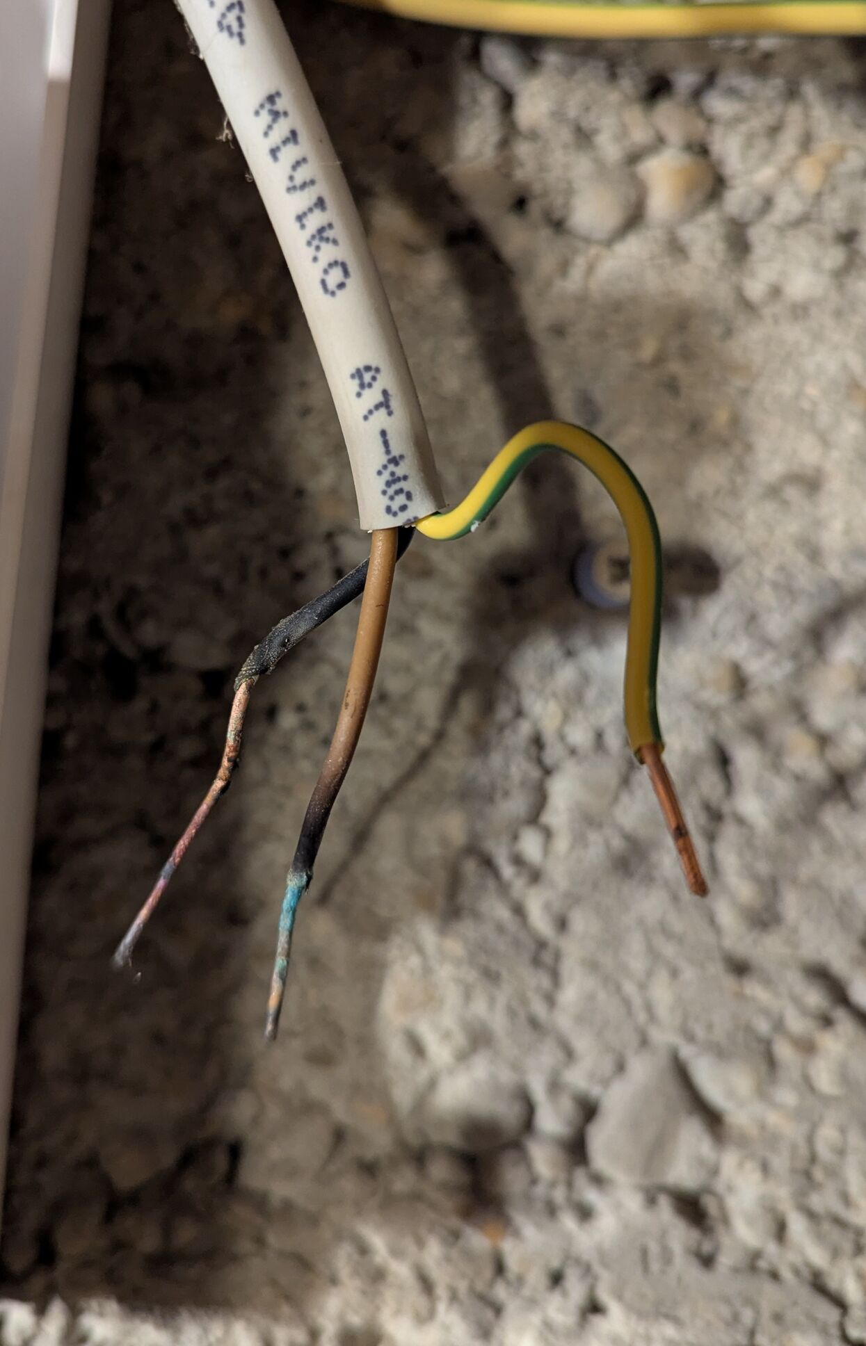

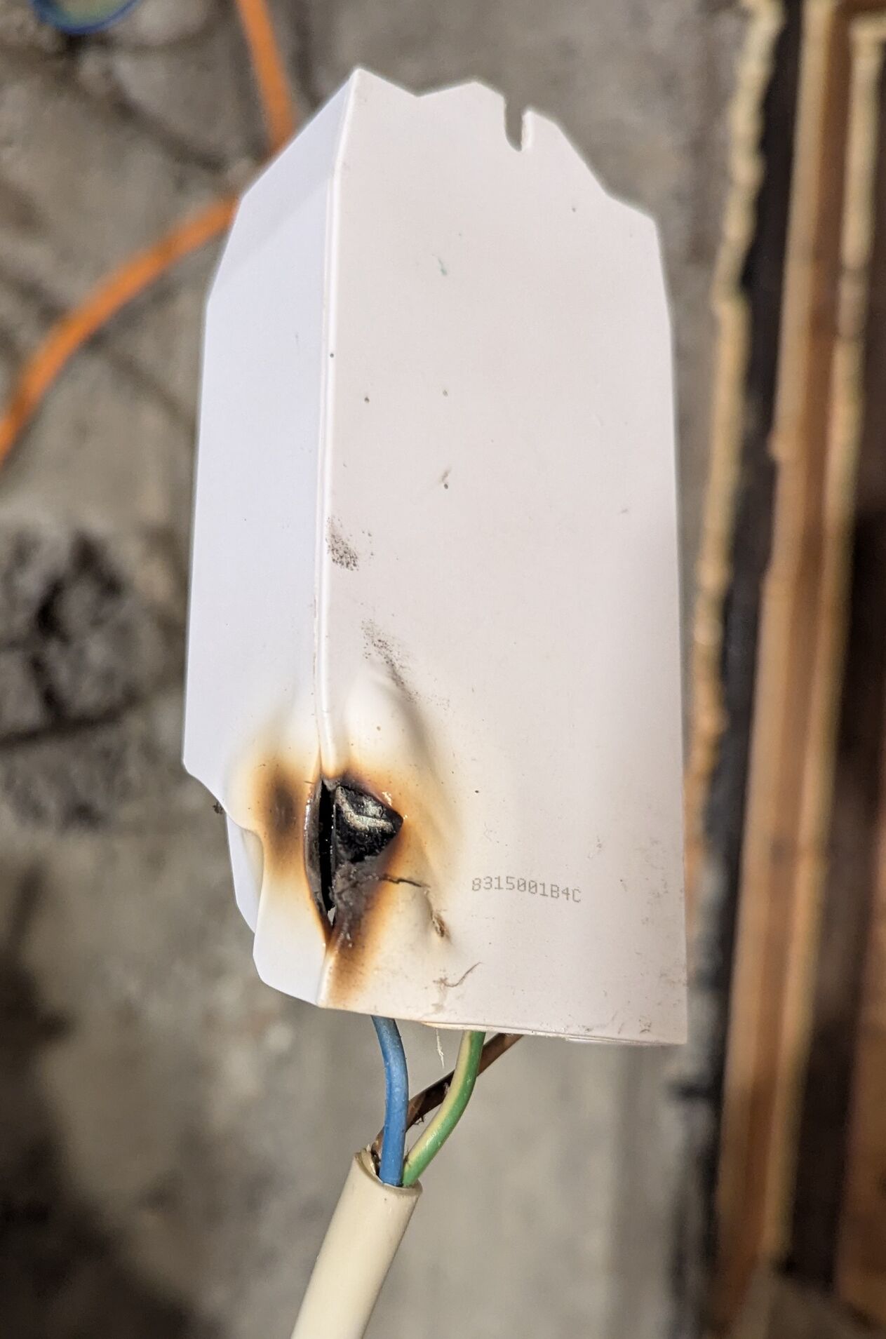

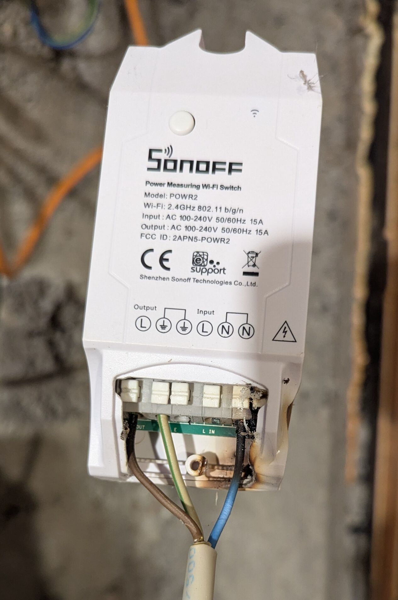

Nem volt az eszköz közelében semmi max beton, tehát a házat nem tudja rám gyújtani, legalábbis ebben a tudatban vagyok még mindig
Ami meglepett, hogy a problémát csak órákkal később vettem észre, ha kicsivel tovább ég a vezeték fentebb, akkor már összeértek volna és szivárog áram miatt szól a FI.szerk: teljesen egyetértek a véleményeddel, de amíg 100-ből 99 olyan ember jön egy vagyonért vizsgálni, akinek minden mind1, addig inkább kérdezek szélesebb körben. Én pont az itt tanacsoltak miatt tettem ezt "biztonságos" helyre, csak arra lusta voltam, hogy kicseréljem a helyette lévő termékre.
Nem hiába osztottam meg, tudom én is, hogy hülyeség volt nem kicserélni
és pont az a célom, hogy komolyan vegye mindenki. -

Nem feltétlenül van ilyenkor ív.... a megnövekedett ellenállás miatt ez egy egyszerű terhelés... melegszik. Minél jobban melegszik annál nagyobb terhelés... a kérdés csak az, hogy előbb gyújtja e rád a házat, vagy előbb a KMSZ túlterhelés védelme lép közbe.... vagy a megolvadt szigetelések miatt lesz egy zárlat, ami beindítja a KMSZ-ben a zárlati védelmet.... esetleg a hőfejlődés miatt megszakad az áramút magától, és megáll...
Gondolom a hő miatt ez vagy büdös lett, vagy füstölt... vagy annyira megsült, hogy megszűnt vezetni... így kiderül, hogy baj van vele...
Nagy mákod van, hogy nem lett komoly tűz belőle...
Bocs, hogy ezt mondom, de azért építetek be ilyen vackokat komoly terhelésre, mert nem féltek eléggé...
Remélem aki látja a fotóidat kidobálja az ilyen szarait! ( Nyugodtan mehetnének a Topic összefoglalóba felkiáltó jellel...)Tudom, hogy ezzel itt nem leszek népszerű, de pont az ilyenek miatt kell a kötelezővé tett a Villamos Biztonsági Felülvizsgálatot szigorúan meg is követelni, meglétét ellenőrizni...

Mármint OK, hogy nem szabad direkt ezen keresztül terhelni, eddig úgy voltam, hogy majd lecsapja az áramot, ha a relével lesz valami vagy max beragad, stb.
Kb 2 éve a polcon van az utódja, csak nem raktam be eddig. Az eszköz maga olyan helyen volt, ha szénné ég sem gyűjt meg mást, mert semmi nem volt a közelében csak max beton.Ami inkább "érdekes" volt nekem, hogy gyakorlatilag minden további nélkül 3cm elégett a kábelen és semmi nem szólalt meg, az AFDD ívzárlat védelem való erre?
A kérdésem inkább erre vonatkozott, hogy milyen eszköz tud erre figyelni, ami a hálózatba van építve. -

Pár havonta van itt erről szó, h ezért nem szabad ilyen kis vackokon folyamatos nagy terhelést átengedni (még kevésbé még kapcsolni is), mert ilyen gyengék a csatlakozók - és a rossz csatlakozás erős melegedéssel jár ha nagy az áramfelvétel.
1 kW, nagyon max. 1.5 kW alatti terhelés ami még kb. biztonságos ezekre. -

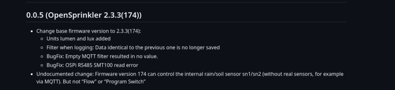

Frissítettem az OpenSprinkler Addont, most mar tartalmazza az alapjaul szolgalo firmware azt a valtozast, amit tobben is kertek (Tamogatja a beepitett digitalis szenzorokat, de csak az eső/talajnedvesség érzékelőt, egyelore. )

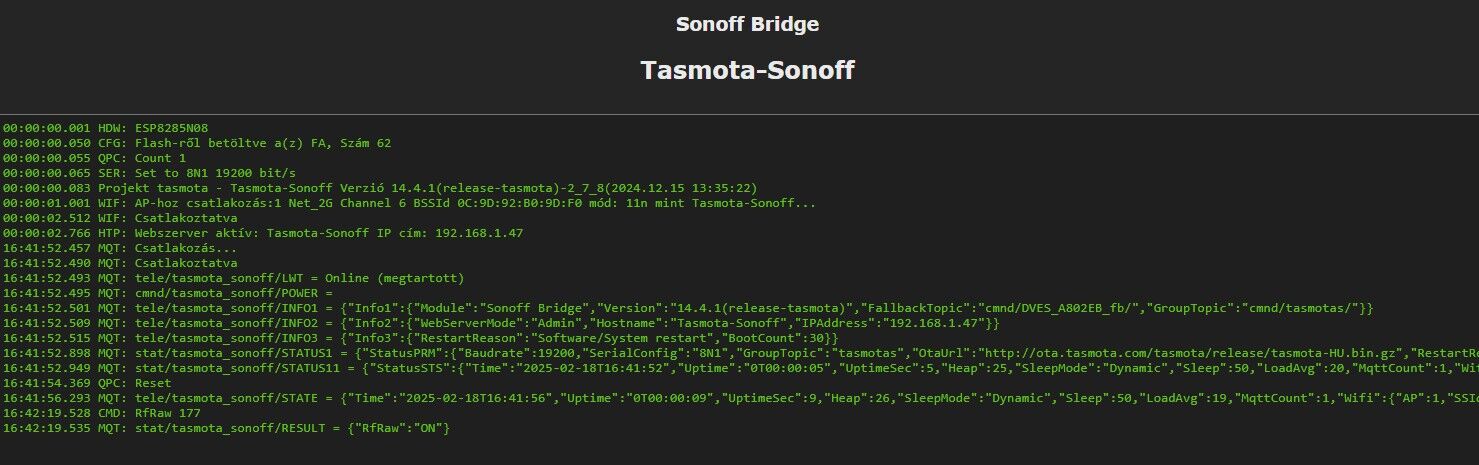

Semmit se olvas :/ Ezt írja ki:
[kép]
De hiába nyomkodom a távirányítót, semmit sem vesz.Nem tudom, hogy jól csináltam-e a sorrendet, így leírom:
-Megcsináltam a hardveres módosítást: átvágtam, áthidaltam kábellel.
-Flasheltem, majd Wi-Fi-vel rácsatlakoztam.
-Beállítottam a Wi-Fi-t.
-A modul típusnál kiválasztottam a Sonoff Bridge (25)-öt.
- Az egyéb beállításoknál a Template alá bemásoltam ezt:{"NAME":"RFB v2.2","GPIO":[1,1,1,1,1152,1120,1,1,1,0,1,1,1,1],"FLAG":0,"BASE":18}
-Kipipáltam az aktiválást és elmentettem.
-Az MQTT-t összekötöttem a HA-val. Ez biztosan jó, mert a hálózatban megtalálta.Nem tudom, hol csúszhatott félre valami.
