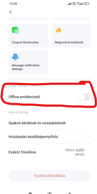

"Kipróbáltam azt, hogy kiveszem az elemet és jelez-e a Tuya app, hogy nem üzemel a füstjelző. Semmit nem csinált. Nem érkezett értesítés, hogy üzemen kívül került és arról sem, hogy ismét beraktam az elemet.
A vízszivárgás jelzőkkel ugyanez.... Nem értem miért. Hiszen riasztásra/tesztre azonnal visít a Tuya app. Mi lehet a gond?"End Device ZigBee érzékelőket használsz jelenleg. Az elem kímélése miatt csak meghatározott időnként adnak életjelet (Heart Beat) magukról. Ez általában valahol 30perc és egy - két óra közötti időszak.
Ilyenkor felébrednek a mélyalvásból és általában az utolsó állapotot ismét elküldik a coordinátornak.
Természetesen, ha alvás közben történik valami akkor arra felébrednek és "azonnal" küldik -- jelen esetben -- a riasztást.
Ha kiveszed az elemet, akkor nem tudja elküldeni a változást ui. megszűnik a tápellátása...
Viszont minden HeartBeat ill riasztás állapotkor elküldi az elem állapotát is százalékosan vagy feszültség formában vagy egyszerűen csak LowBatt riasztásként.
Természetesen egy bizonyos idő után (ált 2 - 3 óra) a coordinátor oldalon feltűnik, hogy nem érkezett HeartBeat jel sem és riasztás sem ezért a kezelő szoftver beállításától függően küld riasztást, hogy az eszköz offline állapotba került. (lsd. képmetszés)
Tehát megfelelő beállítások mellett kapsz értesítést, hogy kivetted az elemet és az eszköz offline állapotba került, de ez a kezelő szoftver és az eszköz firmware függvény, hogy mennyi idő múlva.
Próbáld ki és akkor megtudod hogy mire is számíthatsz éles helyzetben

MOES termékekkel kapcsolatban lenne pár kérdésem.
Ezeket az eszközöket üzemeltem be:
HUB: [link]
Füstérzékelő: [link]
Vízérzékelő: [link]A ZigBee-t alapban a 26-os csatornán használta a HUB, ennek az írásnak az alapján én a 15-ös csatornára állítottam: [link] (routerem 2.4 GHz-en a 11-es csatornán van és a HUB közvetlen a router mellett került elhelyezésre).
Minden működik, de az volt a furcsa, hogy a beüzemeléskor, mikor az eszközöket párosítottam a HUB-al, akkor pár méteren belül kellett lenniük. Ha mondjuk olyan messziről akartam párosítani, ahol a végleges helye van a vízérzékelőnek (HUB-tól kb 10 méterre egy másik szobában), akkor nem sikerült a párosítás, de ha közel vittem akkor azonnal. Ennek ellenére a párosítás után a helyére rakva az érzékelőt/érzékelőket tökéletesen működnek és azonnal jelzett a vizes teszt, vagy füstjelző teszt során. Párosításnál normális, hogy ilyen közel kellett lennie? (jelerősség egyébként 98 % körül van).A másik kérdés, ami jobban aggaszt:
A tűzjelzőnél ezek a beállítások vannak: [kép] [kép] [kép]Kipróbáltam azt, hogy kiveszem az elemet és jelez-e a Tuya app, hogy nem üzemel a füstjelző. Semmit nem csinált. Nem érkezett értesítés, hogy üzemen kívül került és arról sem, hogy ismét beraktam az elemet.
A vízszivárgás jelzőkkel ugyanez.... Nem értem miért. Hiszen riasztásra/tesztre azonnal visít a Tuya app. Mi lehet a gond?És egy utolsó kérdés: Tuya appban olyat nem lehet beállítani, hogy emailt is küldjön a riasztásokról? Nem találtam ilyen lehetőséget, csak az appon belüli értesítést, illetve a fizetős sms vagy phone call szolgáltatást.
