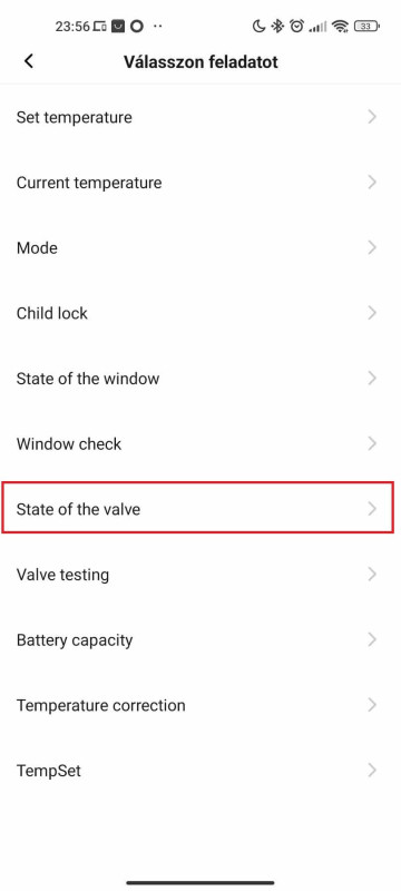

Itt egy tipus, ami a working statust is visszaadja (sot meg "valve open degree-t" is tud, szazalekosan!):
https://www.aliexpress.com/item/1005006150244281.html

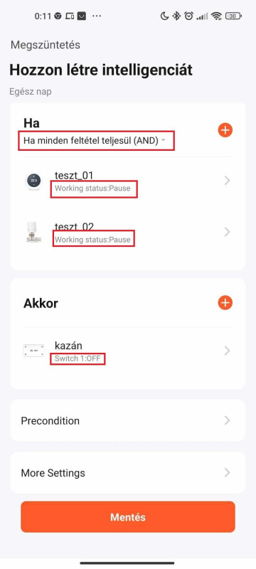

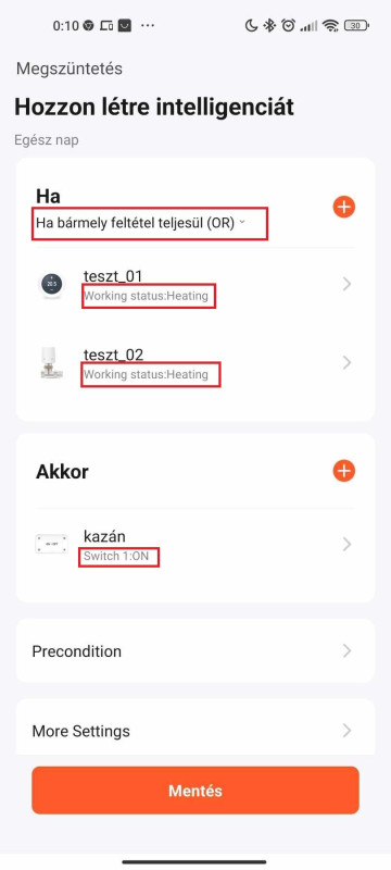

Ezzel lehetseges az alabbi ket automatizacio letrehozasa (a lenyeges reszek keretezve):
Kazan vezerlesre mindenkepp olyan relet kell valasztani, ami szarazkontaktos. Pl:

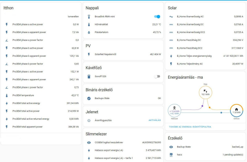

1 hónapja került fel smart mérő (villany), konkrétan SagemCom MA304. Már a legelején feltűnt, hogy a P1 portos tápellátással gondok vannak, mert csak "rásegítéssel" indult el a Slimmelezer. Már akkor sejtettem, hogy egy áramszünet esetén ezt majd megint el kell játszani, hogy telefontöltőről kell "megbikázni" induláskor. De sajnos rosszabb a helyzet, már többször elérhetetlenné vált, pedig nem is volt azóta áramszünet, szóval ez így messze nem megbízható.
Szóval úgy néz ki kellene valami kábelezés az adatok kiolvasásához, de nem tudom hogy kellene ezt szépen megoldani. Ha jól gondolom ki kellene fúrni a szekrényt hozzá. Ezt vajon mindegy melyik pontján teszem meg?
[kép]
[kép]A rendrakás a kisemberek mániája. A zseni átlátja a káoszt!
