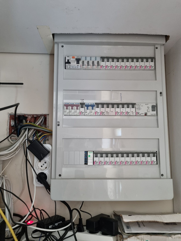

4D4M
Gabesz87 #48574 üzenetére
A villanyórától elinduló csatlakozóvezetéket ebben a kapcsolószekrényben (még rendlekezésre is áll a négy szabad készülékegység (: ) át kell kötni a smart meterre. Majd ebből tovább kötni a kapcsolószekrény betápláló fővezetéki leágazójába. Semmi szükség nincs kitenni a smart metert, ha nincs valami udvari vagy melléképület nagy fogyasztóval.
Ha leveszed a fedelet a kapcsolószekrényről, talán többet látunk.
Az inverter(villanykazán) bekötési pontját is lehet, hogy módosítani szükséges.

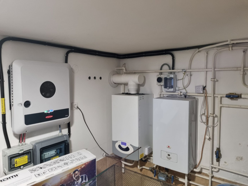

Gabesz87
De igen, azt hiszem. Ez a villamossági téma olyan távol áll tőlem, mint Makó Jeruzsálemtől. A kábel ILYEN.
Kicsit bonyolult a rendszer nálunk. Úgy fest a dolog, hogy villanyóra 3 fáziskapcsolóval kint van a ház falán. Innen bejön a házba, előszobába, ahol van a kapcsolószekrény. Így fest:
Mellette mennek a csövek a falban az emeletre, és a garázsba (alsó szintre), ahol az inverter is van. Az invertert pedig úgy kötötték be, hogy megy 3 fázis lefelé innen az elosztódoboztól a pincébe egy elektromos kazánhoz (sosem használtuk, az előző tulaj tette be, amíg még nem volt gáz a házban, aztán ők sem használták), és itt, a kazánnál tettek be egy elosztódobozt, és innen lett az inverter bekötve. Itt látszik:Szóval akár ide, az inverter mellé is be lehetne tenni a smart metert? De mi az, hogy "amíg nincs más fogyasztó"? Ez nem teljesen világos.

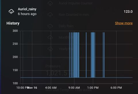

koala69
Sziasztok, tudna abban vki segiteni, hogy hogyan tudnam azt megoldani, hogy ha egy sensor tul nagy erteket merne - hibasan, akkor ez elozo ertekt venne fel a mert ertek?
Van egy eso merom, ami idonkent megbolondul, es orult nagy impulzust mutat, aztan visszaall - de ez megbolonditja a utility sensorokat, amik szamoljak az impulzusbol a mm erteket....[ Szerkesztve ]

Gabesz87 #48564 üzenetére
Múltkori Fronius Smart Meter-es kudarc kapcsán (tekintve hogy nem igazán tudom bekötni a távolság miatt)
Jöhetett volna legalább egy link az előzményről (: Akadályoztatva vagy egy kábel kihúzására?Szerintem semmi értelme patkolni egy DIY D1 minivel, ha fillérekért van többféle verzió is ugyanarra.
100 hsz-t találtam arra a keresőszóra, hogy "slimme". Javaslom átnyálazni, nagyjából minden előnye és nyűgje ki fog derülni.
Illetve mennyire bírja a kültéri hőmérsékletet (hideget, ill. nyáron esetleg néha - ha nem is közvetlen, de egy nagy tuján átszűrődő - napfényt, meleget?
Pont úgy minden minden elektronika, a meleget tűri egy ideig, a hideget imádja (: -

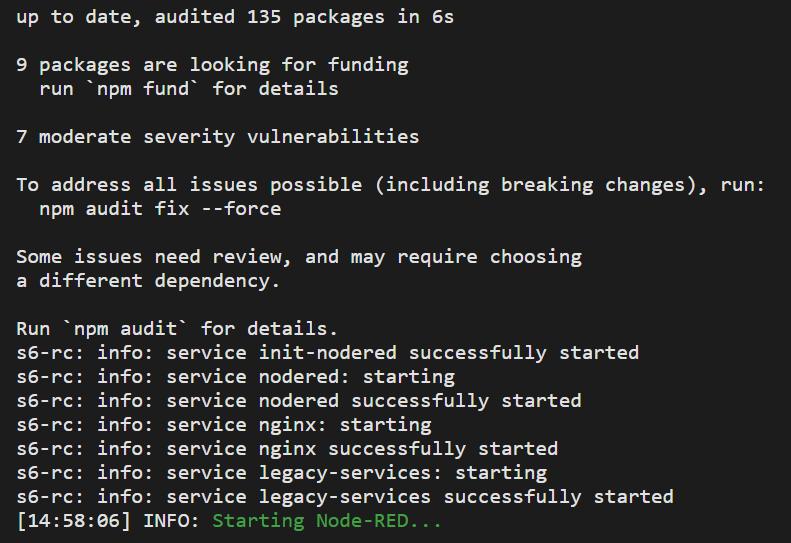

Alapjában véve a fejlesztők dolga lenne a csomagjuk függőségeit napra készen tartani (min verzió), de ez eléggé nehéz, a fix verzió sem jó, de lehet ezekre használni a ~ és ^ .
Számodra szerintem nem érdemes ezzel vacakolni, most a node-red nem tudok mekkora függőséggel dolgozik, továbbá Te milyen extra csomagokat pakoltál még esetleg bele.
Hidd el ez egy atom bomba.A nodered-es futó container-be ad ki az npm-et, a host-on felesleges.

Tudja valaki esetleg, hogy...vol2.
Mit lehet ezzel kezdeni? Vagy kell egyáltalán foglalkozni vele? Nem tudok rá jönni még a jelentőségére is – ha van.
(HA terminálban nyilván nem működik semmi ezek közül a parancsok közül – nincs npm telepítve nyilván, de a létezéséről se tudtam eddig)[ Szerkesztve ]

25A bizti van a villanyóránál
Ez vajon azért számít, mert ez az egyetlen biztosíték?A túlméretezés 2.5 mm²-es vezetékeket jelent? A sütő esetében is? (: Bocsánat, ha provokatív vagyok, csak a leírás alapján kicsit nem szabványos szerelésnek tűnik.
A smart eszközök jelenléte általában nem spórolja meg a kapcsolók beépítését, de persze többféle megközelítése van a dolognak.
amargo
Aki használ appDaemon-t HA alatt és szokta is frissíteni, akkor a 0.15-ös verzióval vigyázzon: [link]
Már javítva lett, de érdemes lehet várni még egy kicsit.ui: ma voltak gáz órát olvasni (pedig fényképes diktálás volt) és mivel feleségem pont kint volt be is engedte a fazont aki fényképezett miközben rajta volt az órán az impulzus olvasó, kiderül mi lesz majd. Amúgy egy szót nem szólt miatta.
[ Szerkesztve ]
Czmorek #48503 üzenetére
A szobákkal nincs gond, ott a porszívó a legnagyobb fogyasztó (általában). Ezek Amperban sem jelentősek, még TV-vel, konzollal együtt sem.
De sütőt azt illik közvetlenül a megszakító szekrényből bekötni, azzal ne variálj. Ahogy a konyhai konnektorokkal sem, mert ott lehet fritőz, kenyérsütő, pizzasütő kemence, vagy akármi...
Klímát meg azért nem kötném rá -kivéve, ha a fogy. mérés a cél-, mert az inverteresek nem lájkolják, ha megvonod az áramot. Kibírja párszor, lehet százszor vagy mittomén. De ha tönkremegy, az vasárnap délben lesz nyár közepén... -
Czmorek
A vezetékek adottak. Pár éve lett áthúzva minden, túlméretezett vezetékekkel.
25A bizti van a villanyóránál.
A rendszer most is működik csak arra gondoltam, hogy a szobákat külön le lehetne választani, konyhai sütőt, stb...
A padlás mostanában lesz elkezdve beépítve, úgy nem lesz gond a hő-pára dologgal.
Hobbi helység lesz, nem lesz túl cicomázva, de ezt a cuccost a belső térbe helyezném el.
Mivel most majd ott szét kell kapnom a vezetékhálózatot a villanyóra felől a padláson, hogy minden szépen és hozzáfőhetően legyen majd elhelyezve ezért gondoltam egy smart megoldásra is egyben.
Most fixen mennek a vezetékek szerelő dobozokból a helyükre, illetve van fönt egy konnektor egy gerendára csavarozva, s abba vannak bedugva a klímák.
A tetőtérben a lakrész világítását is smart eszközzel oldanám meg, így nem kell villanykapcsoló kiépítésével bajlódnom. -
