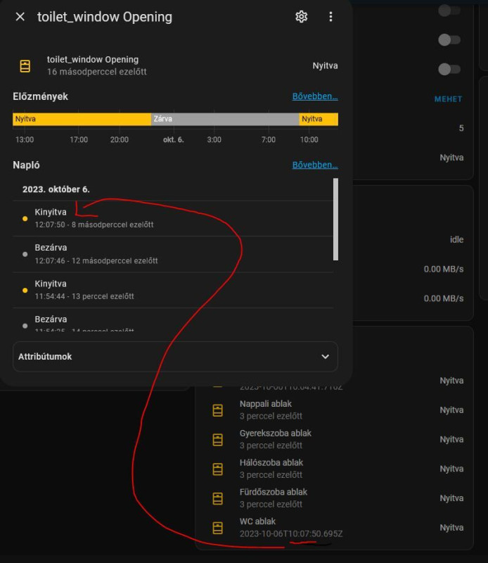

LLKobe
LouiS22 #47184 üzenetére
Na elvileg megvan a probléma: mint kiderült a HA OS a gép órájából veszi az időt amin fut, és az van rosszul beállítva. Ez mondjuk elég nagy hülyeség.
A másik kérdésedre válaszolva:
- nem kell dátum, nap, óra perc és másodperc, elég egy időpont, azt még be kell lőjem hogy mutassa
- nem budiajtóról van szó, hanem az összes ablakról a házon. Így tudnám, hogy melyik ablak mennyi ideje van nyitva.
- elég lenne lenne hogy mennyi ideje, de az HA restarttal nullázódik, újraindul. Illetve másik komponenseknél is baj hogy nem jó időpontot mutat
LouiS22
LLKobe #47183 üzenetére
Nekem úgy rémlik, hogy a Core UTC-t használ (Így is van: [link] , bár nagyon fura, mert ez 2015-ös módosítás), szerintem a custom component kódjában kell keresni a megoldást (szintén fura). Jól van beállítva nálad az időzóna, stb rendszerszinten?
kérdés: miért lényeges és kell dátum, nap, óra perc és másodperc ahhoz, hogy lásd, hogy a budiajtó nyitva volt? (példa csak)?
Miért nem elég az 1 órája, 20 perce stb verzió?
LLKobe
HA-ban valaki találkozott már azzal a problémával, hogy minden custom component ami időt mutatna valamilyen módon, el van csúszva 2 órával?
Azt akarom kiiratni hogy az ablak mikor volt kinyitva, és írja is , de a 12:04 helyett 10:04-et ír.Ki lehet ezt küszöbölni valahogy?

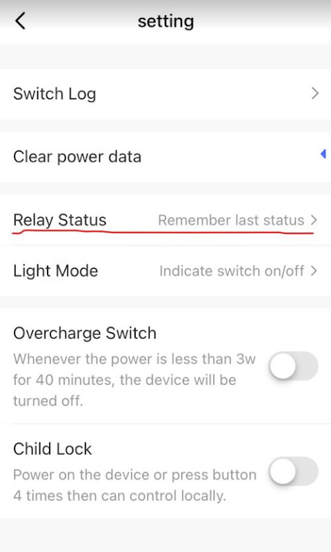

ojb
hun005a #47109 üzenetére
Elvileg a Tuya szoftver Setting menüjében lenni kellene egy Relay Status sornak
Ebben kell Memory vagy Remember last status - ra állítani ahhoz, hogy emlékezzen az áramszünet előtti állapotra vagy pedig On-ra kell állítani, hogy boot után állandóan bekapcsolja a relét.
