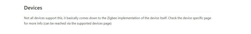

tsilver
valahogy rá lehet kényszeríteni a Zigbee-s eszközt, hogy melyik routerhez kapcsolódjon? Van egy pont a házban ahol a hőmérők (már többet is próbáltam) 1-2 nap után leszakadnak, pedig tőle 4 méterre van egy Sonof-os relé Zigbee routerként, de ahhoz nem hajlandó csatlakozni soha.
