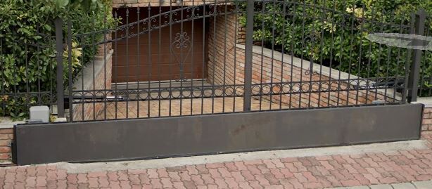

En pont ma okositottam a nagykapum, hatha segit
Az en motorom is Sommer (twist 200 E) Igaz ez ketszarnyas. Az enyem vezerlo elektronikajan van ket potencial mentes bemenet amire normal esetben csengokapcsolot lehet kotni.
En vettem hozza egy ket reles szarazkontaktos zigbee okosrelet ( ilyet ) ennek az egyik relejet a "kiskapu" funkciora, a masikat a normal nyitasra kotottem. (a kapu vezerlon van 24V kimenet egyeb eszkozoknek, arrol taplalom a relet)
En meg "megbolonditottam" egy nyitaserzekelovel is es ezt a template-et irtam hozza:
- platform: template
covers:
gate_both:
device_class: gate
unique_id: 'gate_both'
friendly_name: "Gate both"
value_template: "{{ is_state('binary_sensor.******_contact','on') }}"
open_cover:
- condition: state
entity_id: binary_sensor.******_contact
state: "off"
- service: switch.turn_on
target:
entity_id: switch.*****_right
close_cover:
- condition: state
state: "on"
target:
entity_id: switch.******_right
stop_cover:
target:
icon_template: >-
{% if is_state('binary_sensor.******_contact','on') %}
mdi:gate-open
{% else %}
mdi:gate
{% endif %}Igy most visszaadja a nyitas/zaras allapotot is.
Elv amugy a legtobb ilyen cuccon van ilyen "csengokapcsolo" bemenet, arra tehetsz ilyen impulzus kepes relet, aztan mar csak HA vagy mas hasonlo okosotthon kozpontal groupba kell oket rendezni es akkor egyszerre vagy kulon kulon is kapcsolhatoak lesznek.

A lemez az egyszerre kellene mozogjon a szárnyaskapuval. Bár jó lenne, ha opcionálisan mind a három külön is kezelhető lenne, mert van az a helyzet, amikor pl. csak fűnyírót, vagy permetezőt hozok ki a garázsból, olyankor ezt a lemezt nem nyitom ki, csak átemelem a fűnyírót.

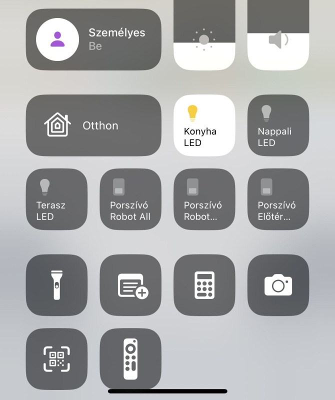

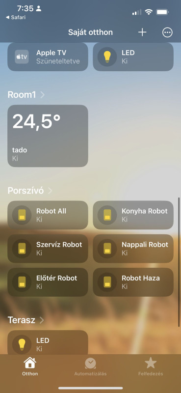

Ezért is váltottam alma felé. Láttam h HomeKit és a HA össze tud dolgozni és ezt az irányt vittem.
Nalam pl zárképernyőnél jobb felül lehúzom a képernyőt és megy minden:
https://youtube.com/shorts/p2umdfYDYxE?si=MPVCKa1iyYP-UPqF
https://youtube.com/shorts/7WnF2m6xd88?si=2941S4Wa_CTlLXyHMásodik videón a Shortcuts látszódik, ott is elég sok mindent lehet csinálni, meg csak most kezdtem de van a neten is egy két érdekesség pl ask ChatGPT amit lehet szóban is.
( kiszedtem pár dolgot de látszik az ui. ) és nem vagyok semmilyen fan.

Próbáld ki és ha nem jó akkor marad a “hey Síri Hey Google “ megoldás
Ugyanazt megtudod csinálni és nem hinném hogy rosszabb eredménnyel. Én spec nem beszélek a házzal, pár napja probaltam ki a porszívóval és jól működik.
HA alatt megcsinálod a megfelelő gombokat pl konyha porszívózás , Shortcuts alatt meg csinálsz olyat hogy Hey Siri clean the Kitchen. -

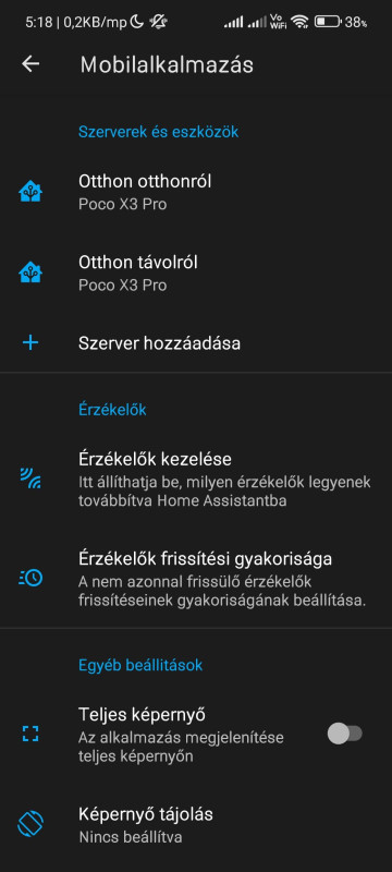

2 szervert kell beállítani, egyet az otthoni eléréshez, egyet a távolihoz. Majd a telefon váltogatja amikor helyzetet váltasz.
Emellett nekem Tp-link routerem van, jár hozzá tplinkdns szolgáltatás. Nem kell semmilyen beépülő a HA-ban, nem kell semmit telepíteni, állítani. Atom stabil, ezerszer jobb, mint a duckdns.
Gabesz87
HA távoli elérésére van több módszer? Én most EZ alapján, Duck DNS-el csináltam meg, de így lokálban sem érem már el IP címmel a HA-t, csak a duckdns.org címemmel (de ez mondjuk le is van írva a fenti linken). EZ így OK, más is így használja?
