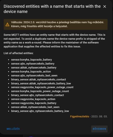

Frissítettem a Z2m-et, meg a HA-ra is jött a legújabb, erre az alábbi hibaüzenet fogadott:
Értem én, hogy "nem várt" dolog történt, de ezzel most mit kezdjek? Csak a "mellőzés" vagy az X gombra kattintásnak van értelme, de nem távolított el semmit az entitások nevéből.
Gyakorlatilag az összes zigbee eszközöm ott van a fenti listában, pedig nem is egy gyártótól származnak...
Ugye fent írja, hogy a 2024.2.0-tól ez így nem lesz jó, ilyenkor a Z2M fejlesztői le reagálják majd a dolgot az elvárások szerint? -

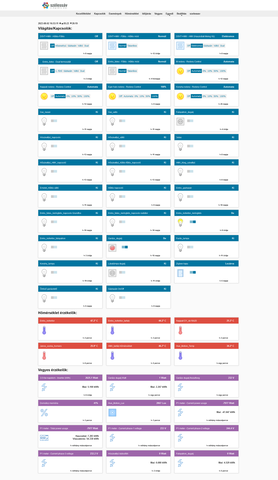

Szélessáv Okos Otthon Béta teszt!
Segítséget kérnék az elsősorban kettős üzemű fűtésvezérlési rendszerünk béta tesztjéhez.
Szeretnénk segíteni a hőszivattyúk elterjedésében ehhez lehet segítség a teljes fűtési rendszer cseréje helyet a meglévő megtartásával bekapcsolni egy hőszivattyút a rendszerünkbe a karbon lábnyomunk csökkentésért.
További információk: http://www.szelessav.hu/hu/okos_otthon/beta_teszt
Minden kritikát hozzászólást szívesen veszünk, köszönjük a segítséget.
