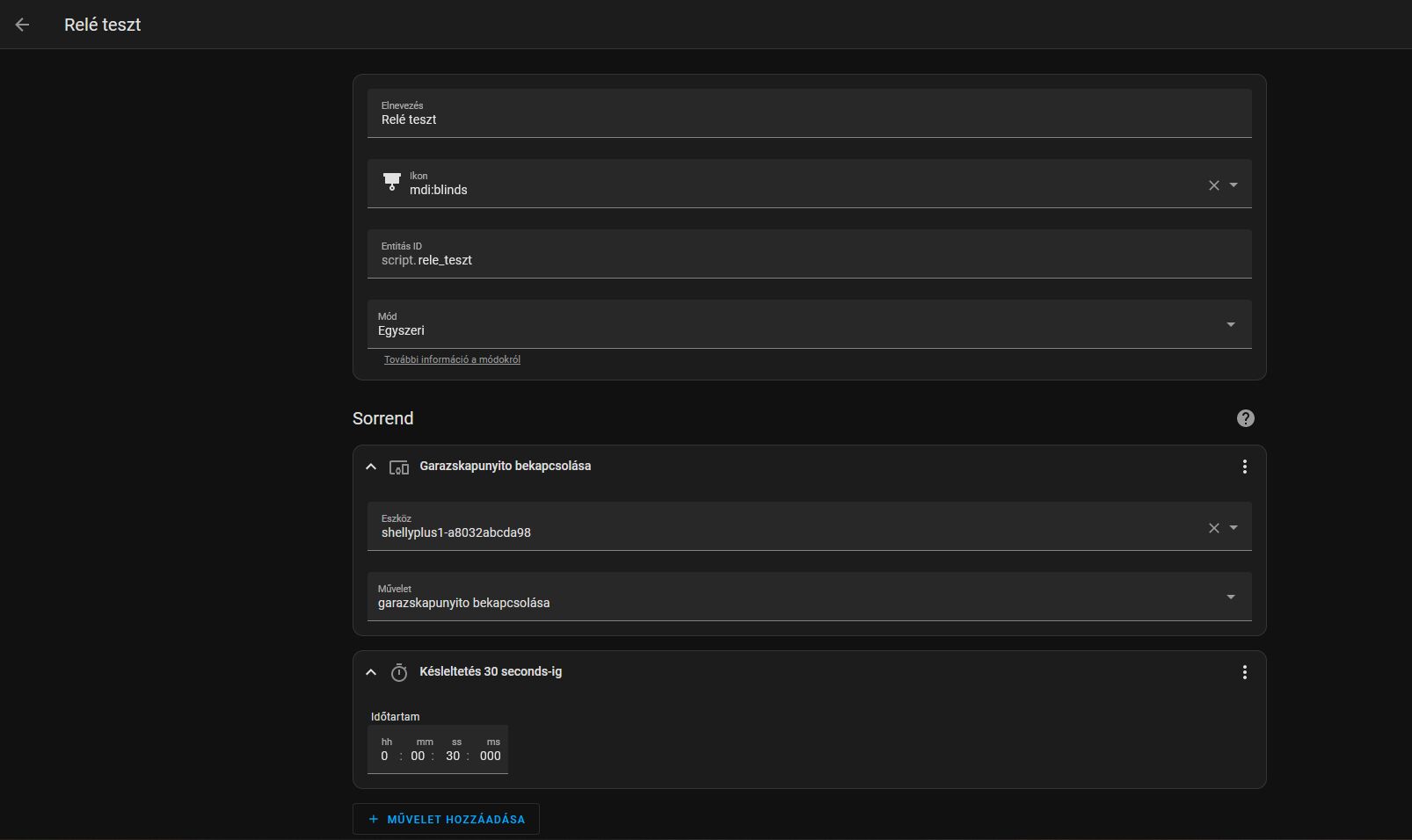

Szervusztok, köszönöm az eddigi segítségeteket, kezd alakulni az automatizálás megoldása. Sikerült egy-egy kapcsolót vezérelni egy-egy be- és kikapcsolási időpontot meghatározva.
Szeretném megkérdezni, hogy lehetséges-e több kapcsolót egymás után késleltetés beállításával egyenként be- és kikapcsolni több különböző időpontban egy automatizmusban?
Próbálkozott valaki hasonlóval?

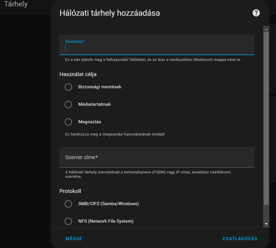

Valaki foglalkozott a HA media megosztással? A my mediaban van pár foto azt szépen elérem, de igazábol be kellene tennem dlna-ba az ssd egy nagyobb részét, meg a NAS-om egy megosztását. Elvileg akkor látnám távolról. Hogyan lehetséges ez?
Van ez a setup ablak, de nem igazán tudom mit Írjak be. Most hiába Írkálom a nas ip cÍmét, semmi nem történik
