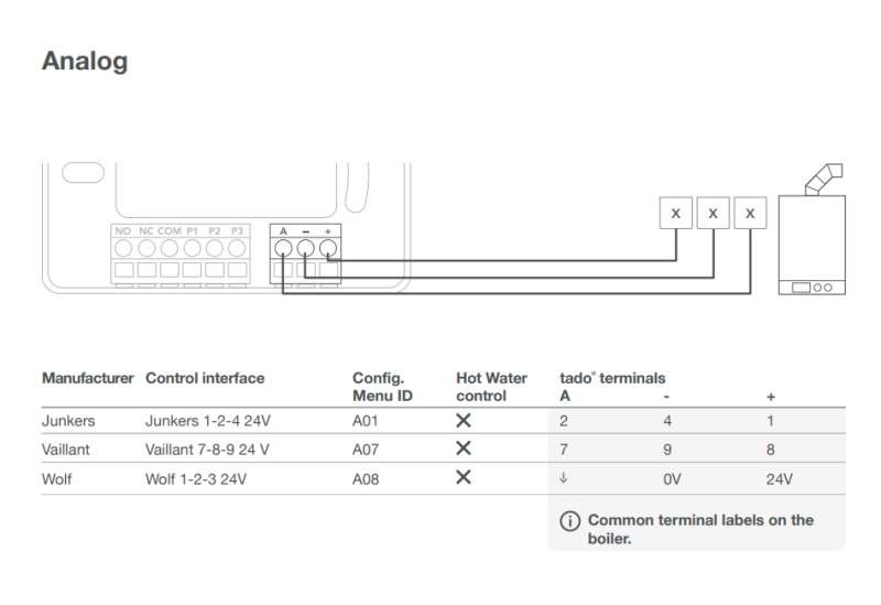

Igen, a tulaj is emiatt vette meg...mert a plugwise oldalán szerepelt a 282..az már más kérdés, hogy a kazán pontos típusa: Vaillant VUI 282-7
Amúgy elnézve a kazán leírását, ha a 3-4-en 230-at adna ki, akkor miért zárható rövidre?
Áhh, nem teljesen értem, mind1, belemérek. Amúgy mit kellene lássak a méréskor? Helyezzem feszültség alá a kazán és mérjek bele? Ha 230-at látok a 3-4-en akkor gond van, ha viszont semmit, akkor vajon mehet rá a Plugwise Adam?

Azt tudja a Tado is, en is telepitettem mar ilyet. Egyedul Rele modulja nincs, szal ha sok koros a padlo, akkor sok wired thermostat kell... De amugy meg lehet csinalni.
Amugy erdekes a Plugwise leirasa...
a rele nem tudom milyen lehet benne.... ha szarazkontaktos, (parpedig a kep alapjan az) akkor miert nem tettek bele olyan relet, ami a 230 at is birja...?
Ezt nezted amugy?
https://www.plugwise.com/connection-table/?lang=en
Ez alapjan lehet megis meg lehetne probalni....
(lehet a 230-as termoszat alatt nem azt erti a kazan leirasa, hogy 230-ad ad ki magabol, hanem hogy a termoszat lehet 230-as is. Magyarul olyan ami akar a 230-at is elbirja.)
E tenyleg mernek egy feszt a 3-4 es ponton h mennyi jon ki a kazanbol...

A kerdes az, hogy mit ert "normal 230-as" termosztaton. Ha azt hogy 230-at ad ki a 3-4-en (ez egy mezei multimeterrel kimerheto) akkor barmilyen szarazkontaktos termosztatot rakothetsz. a Plugwise viszont (a leiras alapjan) 24V AC/DC szal nem fogja szeretni a 230-at...
En kulso 230-at semmikepp sem kotnek a kazanra... merd ki a 3-4 et, ha ott van rajta a 230, akkor keress egy olyan termosztatot amire igy is rakotheted (pl Tado)
Tadoval amugy jo eselyel meg az analog oldalrol is meg tod vezerelni...

Ha tönkre akarod tenni, mindenképpen...
A leírások alapján nem hozzá való: a Vaillant kazánod nem Openthermes, ami a kinézett termosztát elsődleges célja lenne, az on-off kimenetén pedig nem kapcsolhat 230V-otNézzél vmi más termosztátot ami alkalmas 230V-os kapcsolásra.

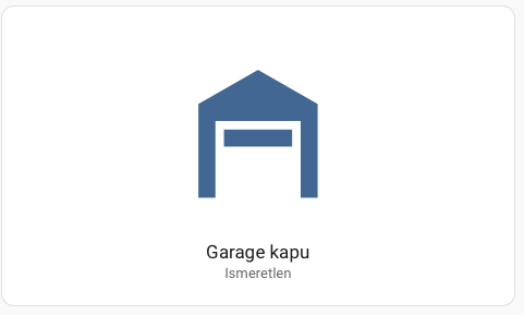

Az, hogy 10 percig van nyitva a kapu már triggerhez megy, nem? Így néz akkor most ki:trigger:- platform: stateentity_id: binary_sensor.garazskapuerzekeloto: "on"for:minutes: 10condition:- condition: stateentity_id: switch.garazskapunyitostate: "on"- condition: timeafter: "22:00:00"before: "07:00:00"action:- service: switch.turn_offentity_id: switch.garazskapunyito -

Ez így katyvasz.
Trigger alatt csak olyasminek van helye, ami egy adott pillanatban teljesül, és indítja az automatizálást, feltételek kiértékelését, ha vannak. De amit value_template-hez írtál, az nem ilyen eseményindító, hanem feltétel, tehát condition: alatt a helye.Másrészt feltételek közt van kimondottan idő intervallum megadására szolgáló (ami képes lekezelni a napváltást is), tehát nem kell template-el vacakolni, hanem egyszerűen ennyit írni:
- condition: timeafter: "22:00:00"before: "07:00:00" -
daninet
Hogy nézne ki egy automatizáció ami 22 és 7 között fut csak? Az alábbi nem tetszik neki
trigger:- platform: stateentity_id: binary_sensor.garazskapuerzekeloto: 'on'for:minutes: 10- platform: templatevalue_template: "{{ '22:00:00' <= now().strftime('%H:%M:%S') <= '23:59:59' }}"- platform: templatevalue_template: "{{ '00:00:00' <= now().strftime('%H:%M:%S') <= '07:00:00' }}"
[...]esetleg kellene egy külön input boolean amit időre kapcsolgatok és azt is ellenőrizzem az feltételeknél?

Én nem ismerem ezt a plugwise cuccot, de ha Opentherm protokollt szeretnél használni Vaillant kazánnal, akkor kell egy VR 33 buszcsatoló kártyát venni hozzá. Ehhez viszont kell, hogy a kazánon legyen eBUS csatlakozó. Ami a kazánod kora alapján vélelmezem, hogy nincs.
A 7-8-9 csak Vaillant gyártmányú szabályozót szeretne fogadni, azzal nemigen próbálkoznék, amíg meg nem győződtem azok működési módjáról. -

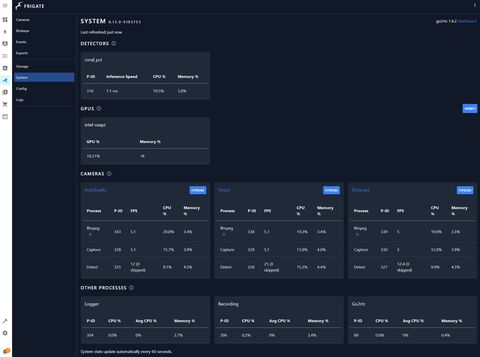

Aki Frigatet használ, mennyire zabálja konfigolás után a procit?
1) Kapott TPU-t, használja is.
2) Kapott iGPU-t, használja is.
3) Maszkoltam fákat, hogy fölöslegesen ne dolgozzon semmit.H265 4k Videó van amit Frigate tudtommal nem szeret, ezért van egy output_args, hogy nézhető legyen a stream a gyártói leírás alapján.
Oké, nem Xeon procin fut, hanem N6005 (kb egy i5-4590 sebesség).
Szerveren fut egy Synology ami kb 4%-ot és egy HA, ami Frigattel eszik 50-60%-ot.
Ezek az értékek normálisak? Vagy valamit Proxmox megint nem enged úgy ahogy kell?

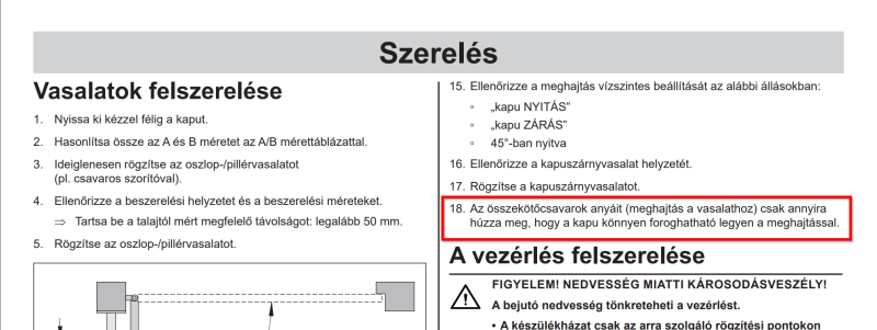

Nem annyira okosotthon tema, de gondolom itt tobbeknek van ilyenjuk. Par napja raktak fol nalam a nagykapu (ketszarnyu) motort. A rogzites szamomra kicsit furcsa:
Nekem picit sok a hezag... Erdemes huzni rajta? Leiras ennyit ir:

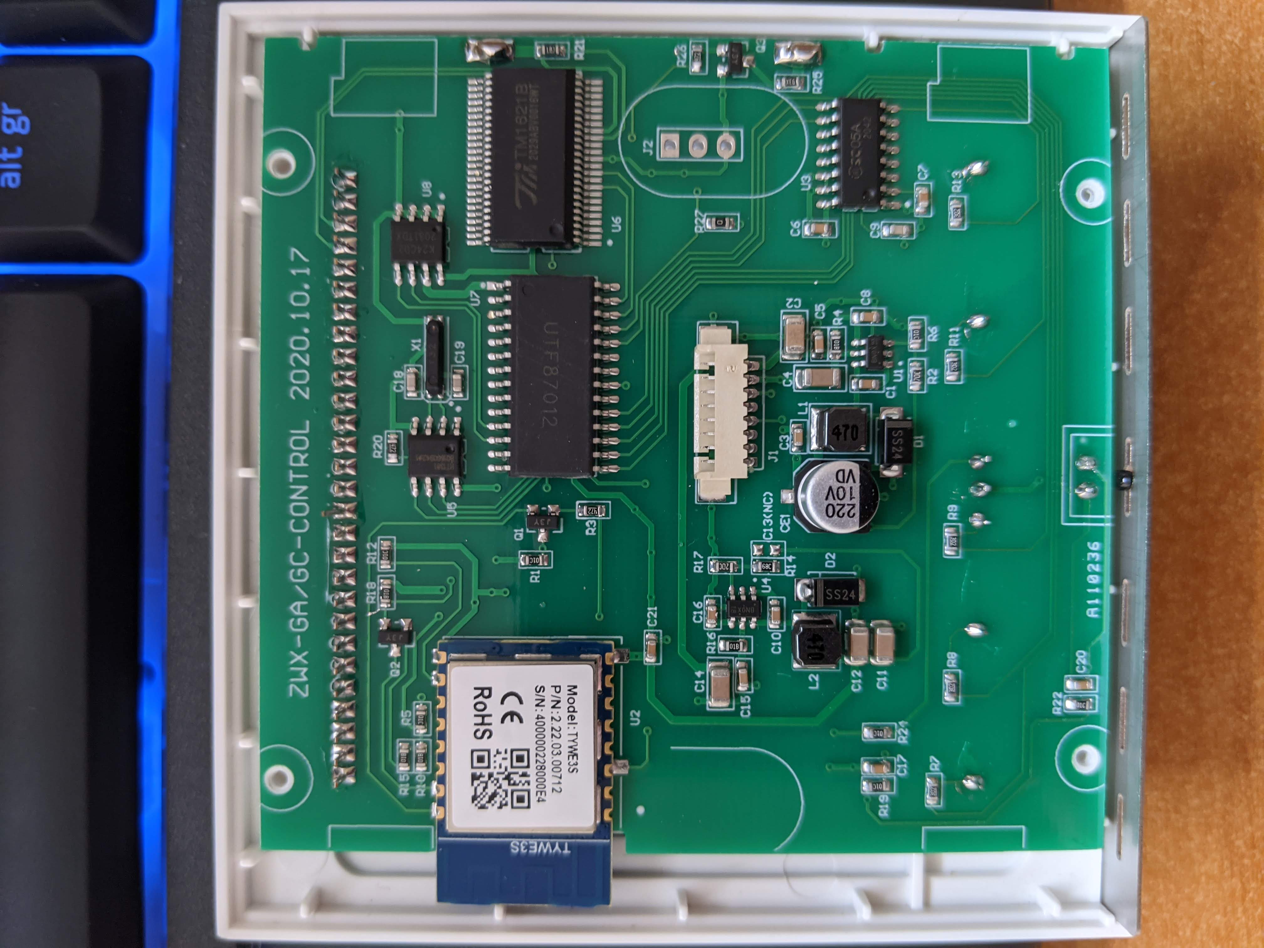

daninet
#45691
Megrendeltem, megérkezett a termosztát. Tuya-convert nem működik vele
. Szetszedtem, esp chip van benne, szóval a tuya cloudcutter se fog működni.
Próbáltam ilyen pogo "bütyökkel" flashelni, de annyira apró, hogy nem tudtam rendesen illeszteni.
Forrasztásos módszer maradt, de azt meg nem tudok...
Az lenne a kérdés, hogy Győrben lenne e valaki, aki a lapon lévő chip lábára rá tud forrasztani vezetékeket? Légyszi privátban írjon rám.
Vagy ha még létezik egyéb ajánlott módszer, azt is szívesen veszem.

Miután felraktam a standard Frigate 0.12.1-et, kiderült, hogy a Full Access verzió alapból nem működik rendesen TPU-val, ha csak nem állítok valahol valamit, de persze erre logban semmi, se HA, se máshol
De azóta sikeresen belefutottam egy nagyobb problémába, miszerint 1db iGPUm van amit eddig azt hittem Proxmoxban minden VM használ amikor szüksége van rá, hát kiderült, hogy semmi sem használja, csak aminek átadom
Ez úgy derült ki, hogy TPU-t már használta a és felismerte, csak épp 4 mag 100%on ment mert hogy H265 kamerámat Frigate nem támogatja natívan, csak ha dekódolja h264re.Na most ha átadom Frigatenek az iGPUt, akkor Plex nem fogja használni kódolásra Synologyban.
Úgyhogy most lehet Frigate átmegy Synology dockerbe HA-ból, aztán szopok egy keveset a driverek telepítésével.

korábban valamikor működött, de akkor volt benne létező kapcsoló is, valami esp relével.
Most nyitni, zárni nem akarok vele, így úgy gondoltam, hogy kiveszem belőle a kapcsolót. De akkor ezek szerint csak visszajelzésre ez a template nem megfelelő. (a visszajelzés is csak ios homekit miatt érdekes)
és ez a kép jelezné az állapotot.

elbizonytalanodtam..3-4 vagy a 7-8-9? Bar utobbi ugye 3 vezetek
