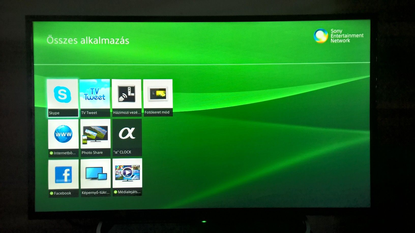

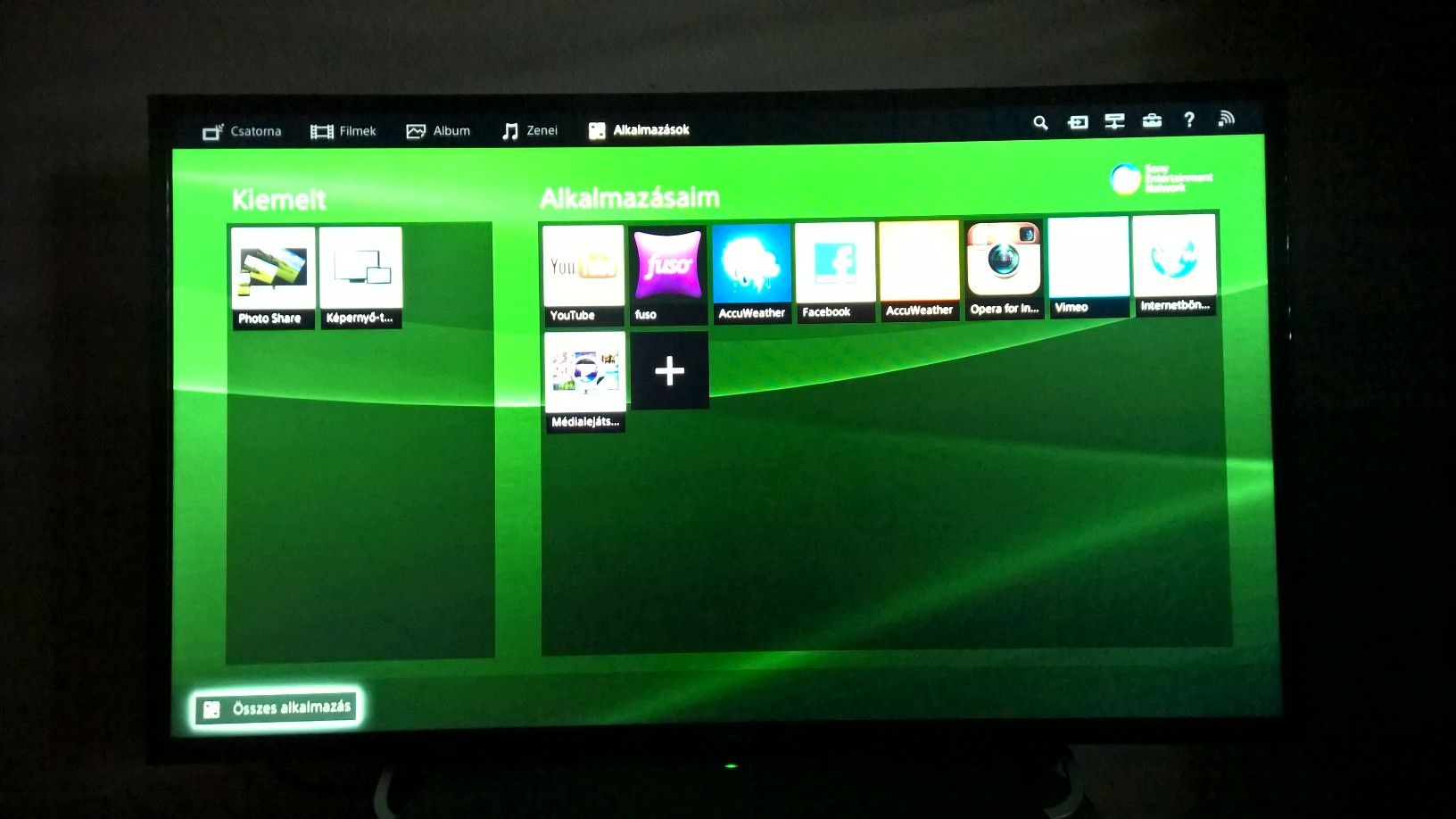

Szia
Halozat tesztet csinalj,mert ez nincs most neten sztem.
(Memoriabol mutatja a lathato ikonokat,vagy nemtom,de tuti nem halozatbol szedi ezt elo)
Nalam regi fw van fent,igy alapban nem megy pl a yt,de az osszes alkalmazasok menubol latok/elerek mindent....max elinditva fw frissitest kerne es nem indul,de kilistazza es latom. -

Kis segítséget/ötletet szeretnék kérni a társaságtól, mert Én már egy kicsit tanácstalan vagyok
Karácsony előtt vettem egy KDL-40W605B-t, amin kiválóan működött minden egészen 2 héttel ezelőttig, ugyanis azóta az alkalmazások nagy része "eltűnt", vagy ami meg is van a saját alkalmazások között, annak egy része nem indul el (pl. Youtube).
Amiket eddig csekkoltam:
- TV szoftver: naprakész
- Alkalmazástár frissítése: többször lefuttatvaValakinek valami ÖTLETE van, hogy ilyenkor mit is kéne csinálni???
Előre is köszi!!!
