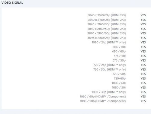

Ezt találtam az X8005C specifikációban. Elméletileg csak a HDMI 2 és 3-as bemenet kezeli a 4k@60Hz-et.

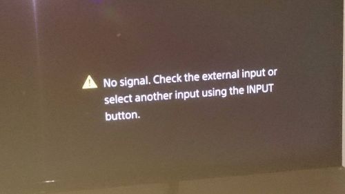

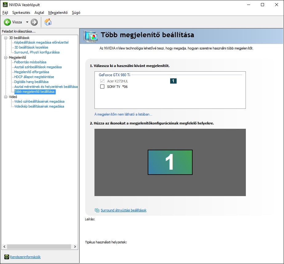

Fent írtam már, csak a TV van most rákötve egyedüli monitorként. Átállítottam a nyelvet angolra, de eggyig is jó helyen keresgéltem. External input, stb, és ott van lehetőség a 4k enhancera. Az a HDMI csati ahová be van dugva az egész már enhanced jelet kap vagy mi. De ennyi. Szóval azt mondjátok, hogy most már minden további nélkül nvidia vezérlőpultban át kéne tudnom állítani a felbontást natív fullHD-ról nagyobbra? Mert ha így van, és a "forrás", mármint a gépem a hibás, az megint csak érdekes és új fejezet mert: mi az istennyila hibás a gépemben? Minden alapbeállításon van elvileg, gtx 970 meg nehogymá' ne tudja...

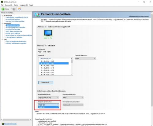

External input hdmi signal formatot láttál már? Ott kell enhancsedre allitani akkor ha a forrás tudja az ott felsorolt formátumokat. Ez oda is van írva. Mást nem kell állítani. Ha ezutan sem 4kat ir a téved akkor a forrás a bibis. És csak a téve legyen radugva egyedül ne második monitorkent.

Mégis hol? Van az egész TV-ben kb 4 féle beállítási lehetőség, de sehol nem látok ilyet. A bemenetek kezelésénél találtam egyedül módot a HDMI "átnevezésére"? Talán ez lehet az ami kéne, de itt is hiába állítok bármit be, DVD, Játék, Kábel, Bluray, anyámkínja... ugyanúgy nem tudok fullHD-ra váltani, mert "nincs jel ellenőrizze blabla"
A HDMI jelformátum már javított állapotban van, ha az enhance azt akarja jelenteni. Így sincs semmi.

SONY KD55X8005, még mindig.
Kipróbáltam, hogy közvetlenül HDMI-vel rádugom a gépre a tv-t, mint egy monitort, de mint önállót. Hátha így majd képes leszek kifacsarni a 4k-s felbontást, de mindhiába. 12ezres 4k ready hdmi kábel... minek is...? Nvidia vezérlőpultban ugyan be tudnám állítani a 4k felbontást, de ahogy ezt megteszem, a jel elveszik, és többé nincs kép. Akárhány hertzen, akármelyik felbontást is próbálom. Natív fullHD, ezt írja... Most én vagyok béna, vagy kajak egy 4k TV nem képest 4k felbontásra?
