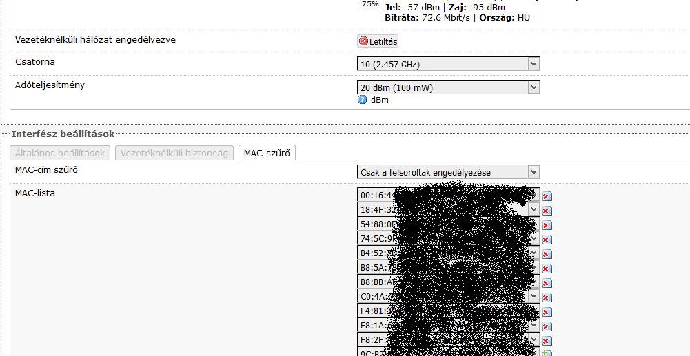

Pinocchio23
Azt vettem észre, hogy a router a mac szűrő ellenére a jelszó ismeretében felengedi a hálózatra a készülékeket.
[kép] -
