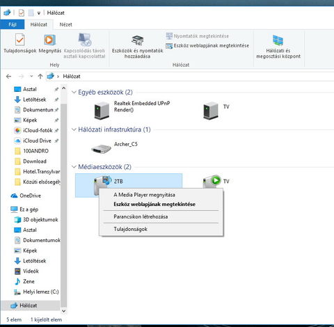

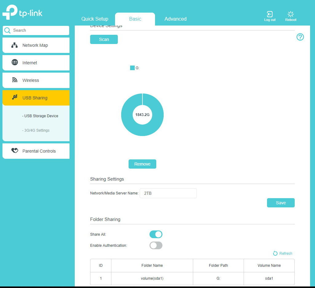

Van egy C5 V4-es routerem. USB portjába dugok egy pendrive-ot.
Samsung EU48H6400 okos TV-n látom is a tartalmát, le tudom játszani a filmet, de nem engedi megállítani, sem pörgetni bele.
Olvastam valami olyasmit, hogy a DLNA-t nem támogatja a tv.
Router beállításaiban nem találtam semmi megoldást.
Esetleg fel kéne tennem valami appot TV-re?Köszönöm!

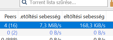

Van egy Archer C5 V4-es routerem. Az a meglepő a wifi működésében (5GHz), hogy egy ideiug újrainditás után tökéletesen tudja a sebességet, amit elvárok, amikor a legújabb ubuntut töltöm le:
Viszont pár órával a reboot után fixen beáll erre a sebességre:
Több eszközzel is próbáltam, ott is ez a helyzet.
Van valami tipp esetleg, hogy mi okozhatja ezt?
2.4GHz-n ugye nem veszem észre mert ott alapból maximum 4-5 megabájt/s a sebességem.Köszi.

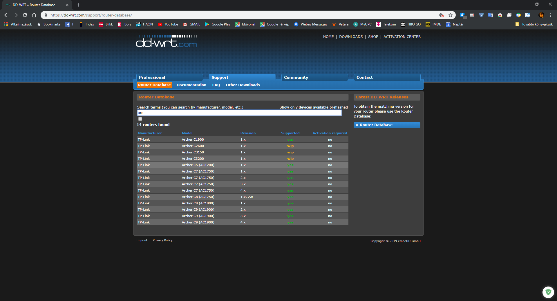

Sziasztok Most vettem egy ac1200 V2.1 verziót. Jól látom, hogy ennek nincs se OpenWrt se DN-wrt támogatása? Utánaolvastam pedig előtte, de nem voltam elég alapos.
Van valakinek ötlete, hogy mi megy fel erre a vasra? Vagy vihetem vissza, adhatom el?
