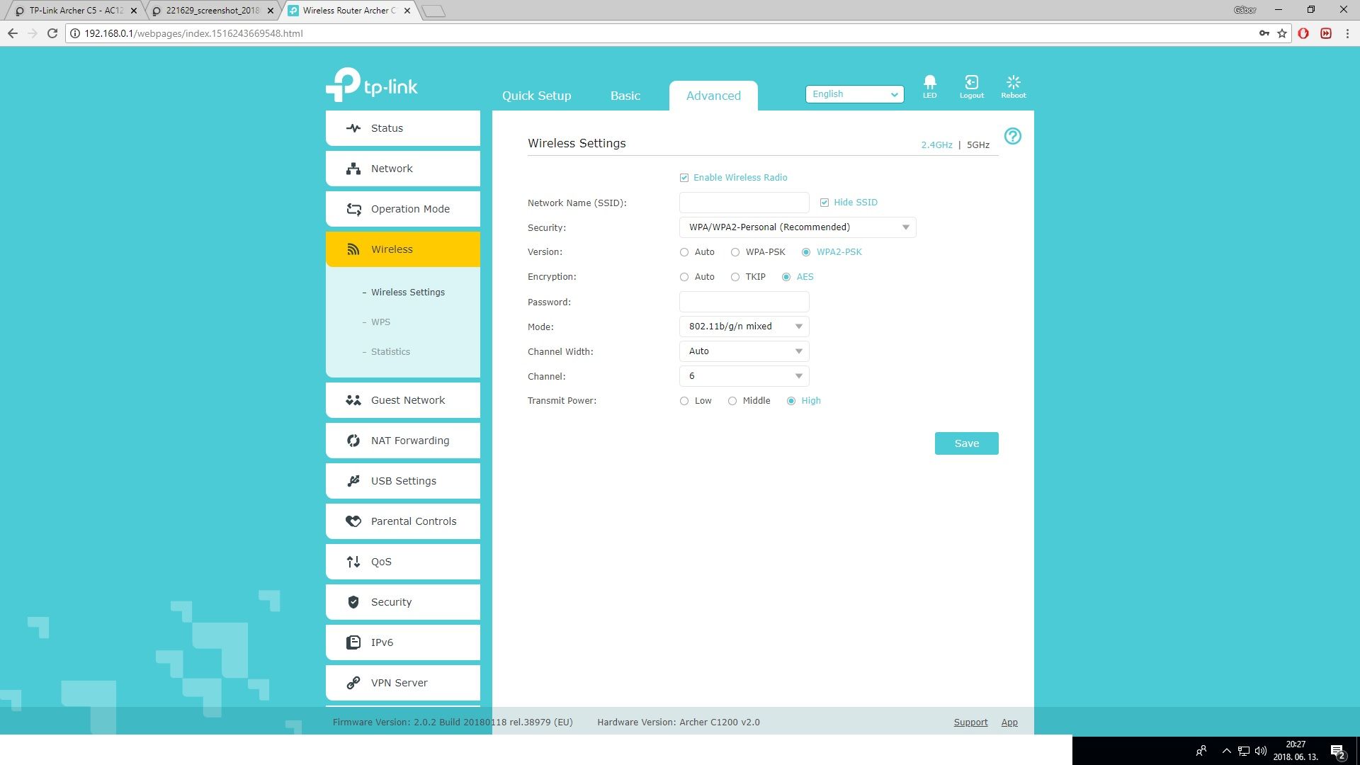

Tegnap vettem egy ilyen routert. Archer C1200 Ver:2Sajnos nem tudom a wifis nyomtatómat (Samsung xpress M2022W) beüzemelni rajta.
Úgy csinálom ahogy a Samsung leírja. A folyamat végén ezt írja :Minden beállítást átnéztem. Jelszó stimmel nagy eltérés nincsen.
Biztonság
PA2+PSK AES titkosítással.
A sávszél automatikusra van állítva.
Vendéghálózaton ugyanez.A Telekomos Sagemcom rendszeresen ledobálta a nyomtatót (mást is), de pl az ősrégi WRT54GL el hibátlanul működött.
Másik: ha elrejtem az SSID-t bizony a wifire kapcsolt eszközök nem látják, pedig tudtommal kéne.
