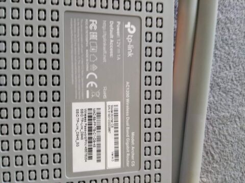

Aztán sikerült bootloopba tennem a suste féle (gondolom nem rá való) firmware-rel.
Újraindítás nem segített, marad a reset. Nem is tudok többet hozzáadni.
