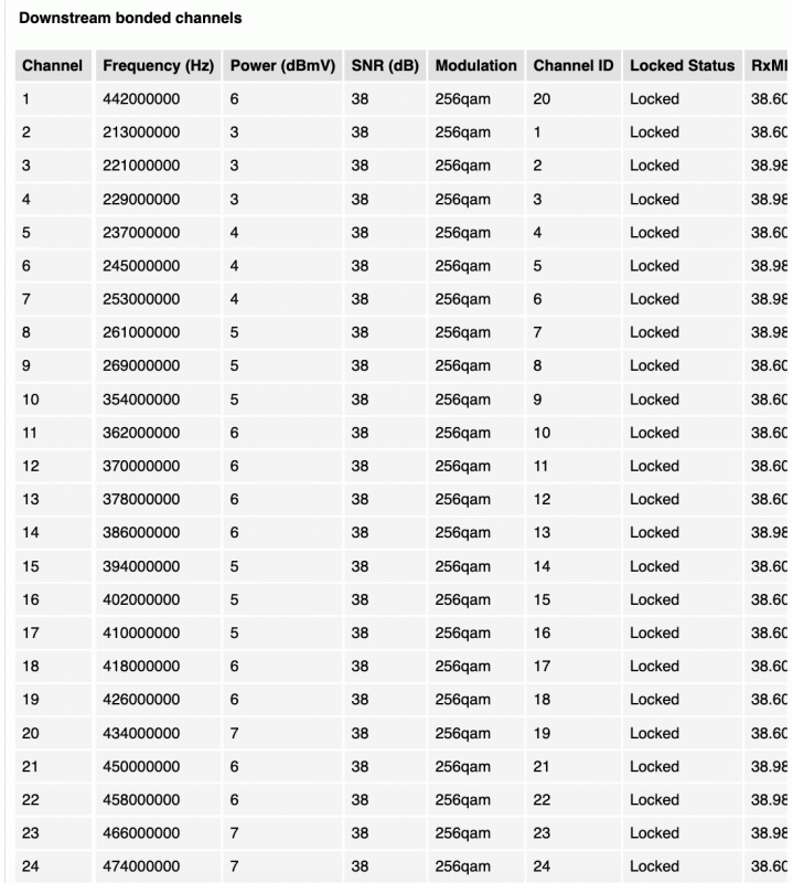

madmedic15 #133372 üzenetére

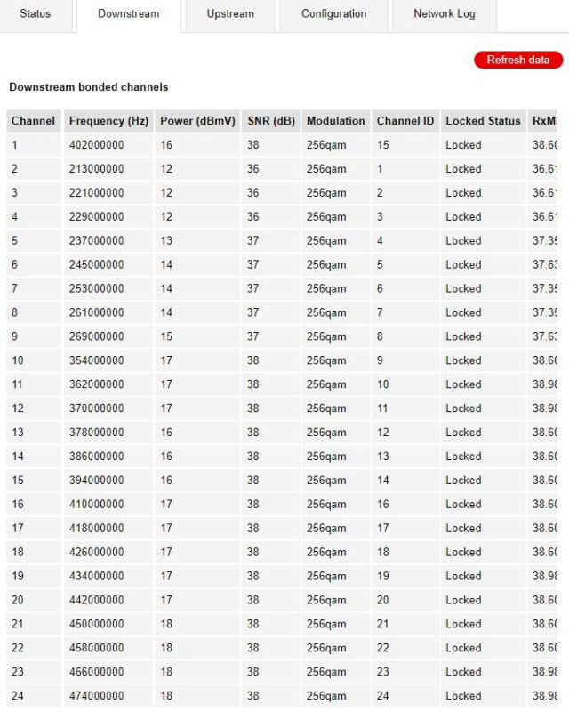

Köszi az értékeket.
Feltöltés 50 alatt jó, letöltés is jónak tűnik mert pozitívak az értékek és nincs sok javíthatatlan csomag. Ha megírod, hogy milyen osztóval van elosztva a koax kábel és van-e bekötve Fam/Attenuator feliratú csillapító ki tudjuk számolni, hogy milyen a bejövő jelerősség. -

kabelmania27 #133371 üzenetére
Őszintén szólva nem tudom mit jelentenek a számok (még ilyen fehér UPC-s modem van itthon, nem tudom mennyire befolyásolja az internet minőségét, 6 éve van meg, de csak az utóbbi 1-2 hónapban van baj a nettel)
vagy 20 percbe telt mire megnyitotta a modem weboldalát. -
kabelmania27

Ha megírod, hogy milyenek a modem jelszint értékek meg tudjuk írni, hogy rendben vannak-e az értékek. Amennyiben leírod, hogy milyen osztóval van elosztva a koax kábel és van-e bekötve Fam/Attenuator feliratú csillapító ki tudjuk számolni, hogy milyen a bejövő jelerősség. -

Erős a bejövő jel, viszont kevés a javíthatatlan hibás csomag.
1270-es számon kapcsoltasd ki az ipv6-ot, ha nem javul próbáld meg modem üzemmódban, ilyenkor az újraindulás után első három vezetékesen csatlakoztatott eszköz kap ipcímet és a modem a 192.168.100.1 címen érhető el, ha modem üzemmódban stabilabb és szükséged van vezeték nélküli átvitelre vegyél gigabites router, amennyiben ettől nem javul megpróbálhatsz egy 3dB-s csillapítót a modem elé betenni, úgy max 15 lesz a letöltési érték a feltöltési érték pedig 46 lesz, de nagyobb csillapítónál tavasszal/nyáron 50 felett lesz a feltöltés amivel már akadhat a netkapcsolat.

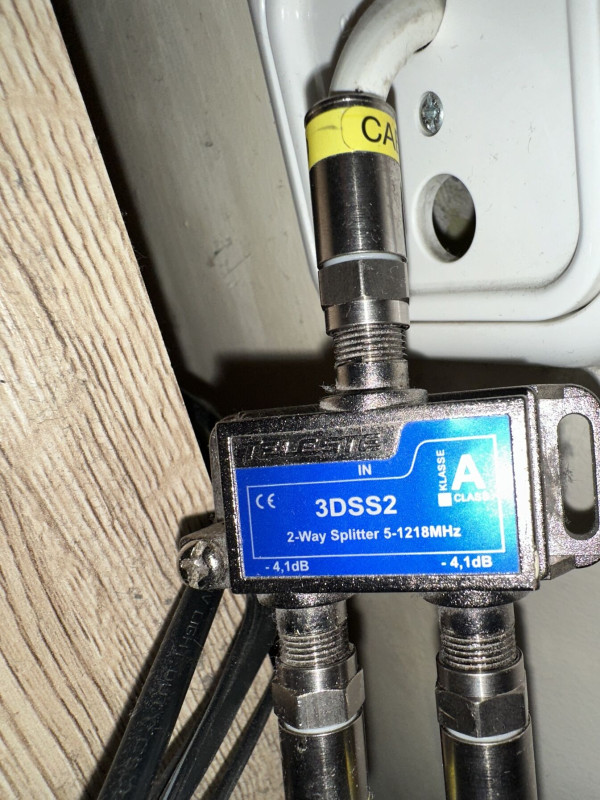

kabelmania27 #133335 üzenetére
Nincs osztóm egyből a bejövő kábelra van szerelve a modem. Nincs tv a lakásban.

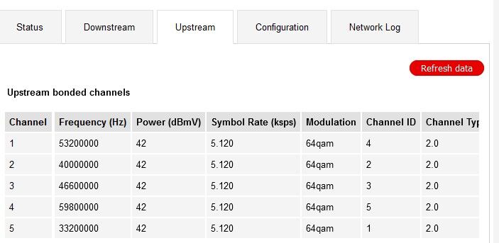

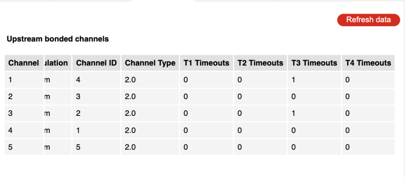

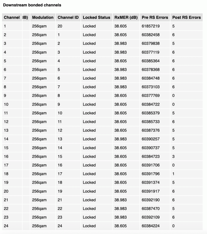

#133319 Maradék adatai:
Illetve ezek az értékek újraindítás után:

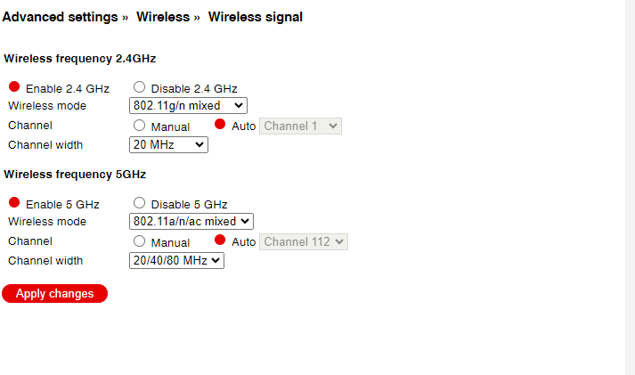

kenwood #133342 üzenetére
A modemen semmit, kép alapján mindkét frekvencia engedélyezve van. A következő "Biztonság" menüpontban nézd meg, hogy mi a WiFi hálózati név (SSID) az 5GHz mellett és arra csatlakozz a TV-vel és a mobillal. Ha esetleg mindkét frekvenciának ugyanaz a neve, akkor nevezd át őket beszédesebbre (pl.: home_2.4 és home_5), akkor tudod, hogy az ötös az 5GHz.

kabelmania27
xDiESEL92 #133339 üzenetére
Modem értékek rendben vannak, jó a bejövő jelerősség. Ellenőrizd, hogy az osztónál és a modemnél nem lazultak-e ki az F csatlakozók.
Ha modem üzemmódban van a cb ki van kapcsolva az ipv6.
Kapcsoltasd ki az ipv6-ot, ha utána sem javul próbáld meg modem üzemmódban, ilyenkor az első három vezetéken csatlakoztatott eszköz kap ipcímet, modem oldala 192.168.100.1 címen érhető el. -

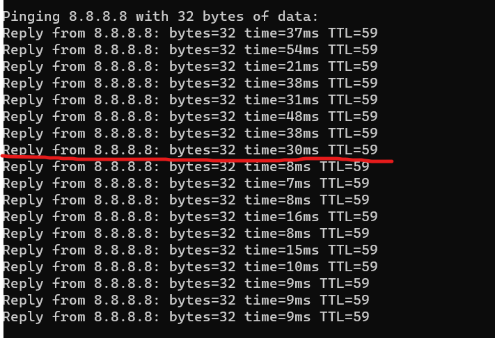

kabelmania27 #133338 üzenetére

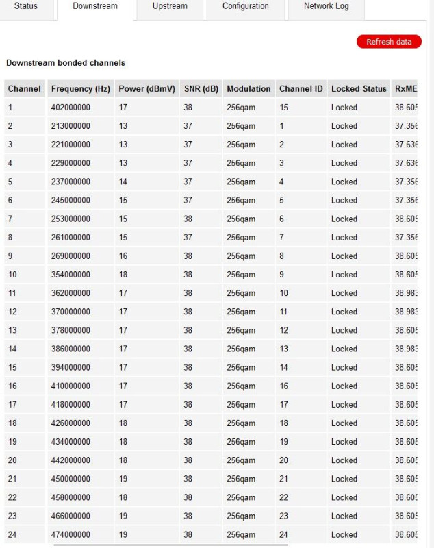

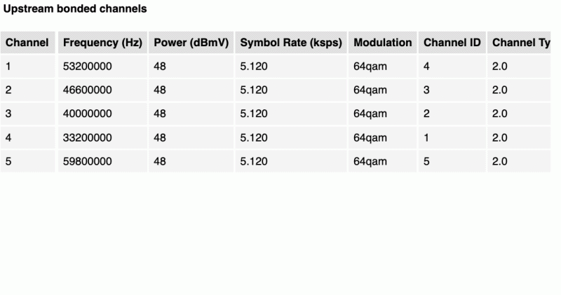

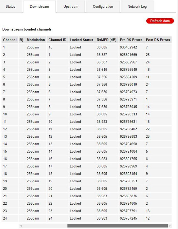

Most volt kint a szerelő, mert napok óta random 2-3mp-es kiesések vannak pár percenként. A routert nem tudtam már semmilyen úton módon elérni. Azt mondta, hogy elvileg minden érték rendben van, próbáljuk meg a router resetet, mert nagyon vacak a firmware rajtuk és szétesnek. Megcsinálta, utána egész gyorsan betöltött az admin része. Átraktam modem módba és megpróbáltam egy 20-30 perc múlva elérni a modemet és már rohadt lassú, be sem tölt a loginig. (Ezt még akkor csináltam, mint az előző képeket).
Ötleted van, hogy mi lehet a baj? - Most is érezni távoli asztalos home office munkán, hogy vannak random 1-2mp-es fagyások 5-10 percenként.
A Router reset miatt ipv6-ban vagyok most jelenleg, érdemes visszarakatni magam ipv4-be?
Válaszodat előre is köszönöm!
Megnézed az enyéimet is kérlek? Válaszodat előre is köszönöm! -

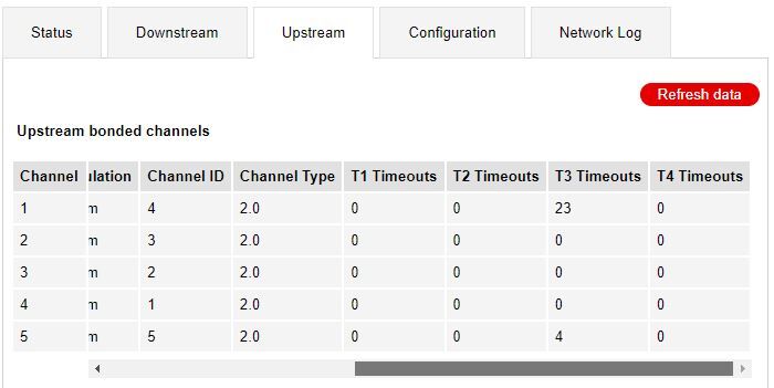

kabelmania27

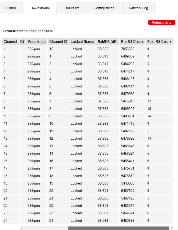

miszabot #133334 üzenetére
A letöltési értékeknél húzd el a gördítősávot, hogy látszódjanak a hibás csomagok számai.
Modem áramtalanítás után is ezeket az értékeket írja ki a modem?

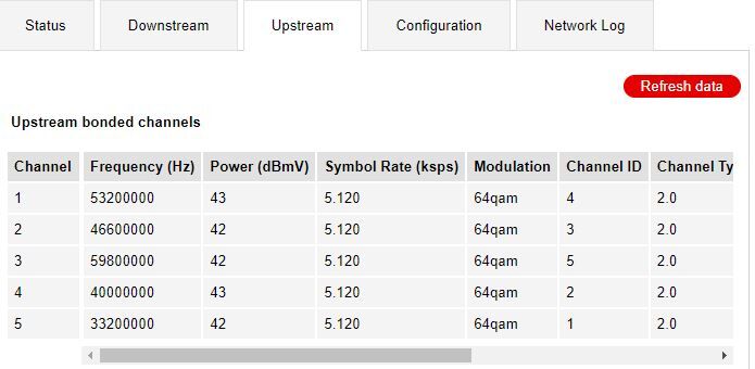

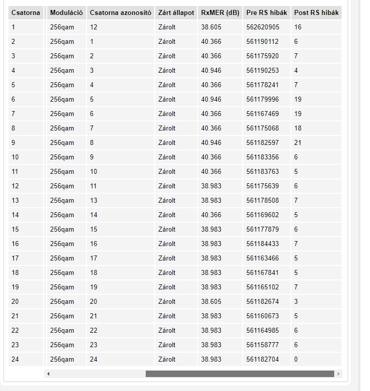

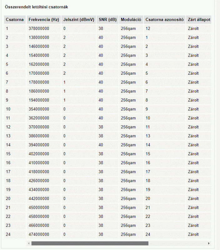

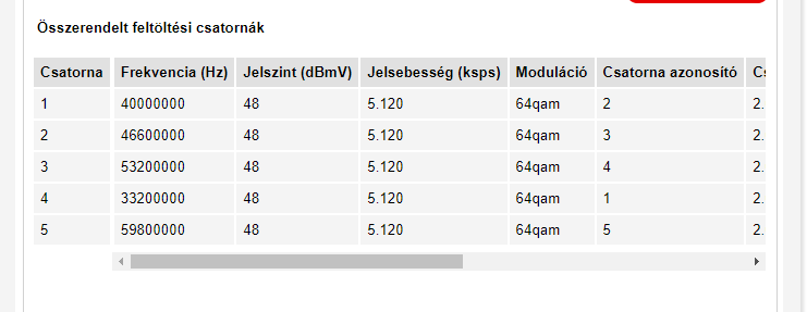

kabelmania27 #133319 üzenetére
Megszeretném kérdezni, hogy a modemem adatai milyenek szerinted? A probléma, ha ment a rasberrypi, akkor a céges VPN-em állandóan megszakadt, és egyből újratárcsázott. A modem oldalát is nehezen hozta be, hogy lementsem ezt a két képet.

Csinaltam egy factory restoret a Compalon.
Wifire a notebookom 5 ghz-en csatlakozik, a tv (TCL C715) es a telo (S21 FE) csak 2.4-en.
Mit kene atallitani.
Ezt talalta ki o maganak defaultban :

kabelmania27
szasza_1 #133320 üzenetére
Jobban jársz ha veszel gigabites routert (ha több mint három vezetékes eszközön használod az internet kapcsolatot illetve vezeték nélküli átvitelre is szükséged van) az Arris modemet pedig átállíttatod modem üzemmódra mert úgy stabilabb lesz.
Milyenek a modem jelszint értékek? -

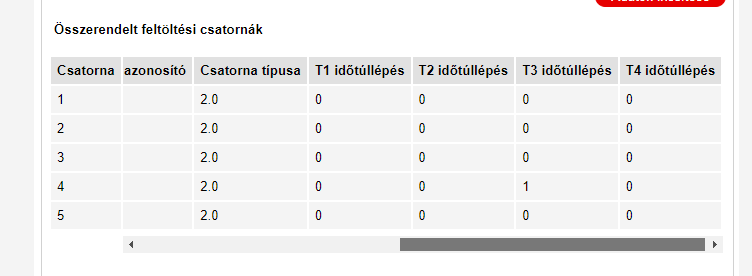

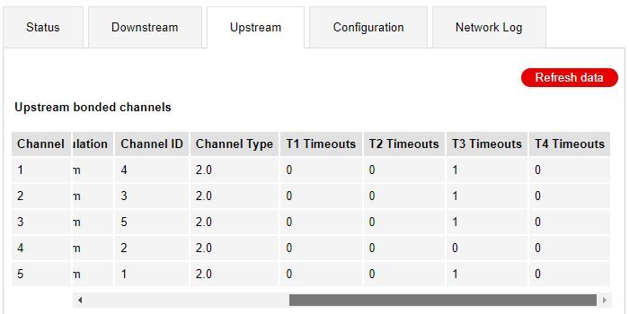

szasza_1
Na, korai volt az öröm a modem csere után. A net megy rendesen, de egy tavaly novemberi hiba jött elő, mégpedig az, hogy párnaponta leáll a port forwarding. Simán, használat közben is megszakad a kapcsolat az otthoni eszközzel. Vagy modem újraindítása után, vagy a port forwarding résznél a módosítások alkalmazása gombra kattintva (mindenféle változtatás nélkül) jön helyre. Az előzőnél egy hard reset megoldotta ezt a problémát sokévnyi használat után, de az új modem még csak 1 napos... hihetetlen...
Más találkozott ezzel a problémával? -

peti85
Adams84 #133311 üzenetére
Természetesen más is használja a netet. De a teszteket úgy végeztem, hogy csak egy gép csatlakozott kábellel a modemhez.
Transmission fut a NASon pont úgy ahogy eddig is. Csak pár torrent van betöltve, 2-3 naponta egy letöltéssel.
De mivel többen megerősítették hogy modem csere (Arrisra) után megoldódik ez a hiba, így nem hiszem hogy nálam van a hiba. A magas válaszidő és a csomagvesztések a router saját felületén végzett tesztek során is jelentkezik.

Még egy kérdés feléd, mint tapasztaltabb.
Jelenleg a fekete CB-m van és nem tudom elérni az admin felületet. a 192.168.100.1 címen. Tölt, de nem sikerül behoznia a logint.
Régebben is volt ilyen, hogy nagyon lassú volt, vagy be sem töltött. Ilyenkor egy modem restart megoldotta. De most már az sem segít. A netem random fagy. Nyomok egy speedtestet és olyan, mint a másodpercekre fullra elmenne, aztán vissza. Nincs ötleted, hogy mi lehet? -

peti85 #133300 üzenetére
Na felhívtam az ügyfélszolgálatot. Bekérte a hölgy az ügyfélbiztonsági kódomat. Mondom micsodát? Ilyet még soha sem kértek és nem is tudom, hogy mi az. Céges mobilelőfizetésnél van ilyenem, de az más tészta. Mindegy, akkor mondjam az adataimat a beazonosításhoz. Visszakérdeztem, hogy az enyémet (kapcsolattartó vagyok, nem előfizető), vagy az előfizetőét? Nagy csend, majd majd azt mondta, hogy mondjam az enyémet. Na mindegy, ezen túllendültünk. Aztán előadtam hogy Arris modemet szeretnék, biztos látja hogy már ötször bejelentettem, négyszer voltak is kint, többször cseréltek modemet, de a hiba még mindig itt van. Azt mondja várjak. Majd szól a zene egy darabig, ami után visszakapcsolt hozzá a rendszer. Azt mondja hogy a "megrendelés csoportot" szerette volna kapcsolni (ezt persze nem mondta előre hogy le akar passzolni), de csak 8-ig voltak. Mondtam neki, hogy én nem akarok semmiféle szolgáltatást rendelni, azt a csomagot szolgáltassák rendesen amiért fizetek! Ő ugyan nem tud nekem Arris modemet adni, azt csak a megrendelés csoport, holnap próbáljam meg újra. Mondom akkor hívjanak vissza holnap. Hát Ő ilyet nem tud rögzíteni. Vicc ez az egész Vodafone ügyfélszolgálat. Eddig is tudtam, céges mobilflotta ott van évek óta és vannak igen cifra dolgok. Ha egy két fős családi vállalkozás lenne papírral és ceruzával, informatikai rendszer nélkül, akkor is magasabb színvonalat ütnének meg
kabelmania27
xDiESEL92 #133308 üzenetére
Amennyibe szükséged van nagyobb feltöltésre akkor megéri, amennyiben nem felel meg a szolgáltatás elállási jogra hivatkozva visszakérheted a régi csomagot.
Ping nem lesz rosszabb, ezres csomagnál annyi hátrány van, hogy a d3.1-es csatorna érzékenyebb a zajbetörésre, arrafelé viszonylag új a hálózat ezért elvileg nem lesz gond. -

Sziasztok, gondolkodtam gigabites netre váltáson, akiknek Arris-a van, mostanában nincs említésre méltó probléma vele? Modem módban használnám.
szasza_1
kabelmania27 #133299 üzenetére
Szia! Az IPv6 ki van kapcsolva. Nem az a gond. IPv6-al a port átirányítás sem működik.
Nekem most volt kint a szerelő, a fehér CH7465VF kicserélte feketére. Készültem arra, hogy a szerelőnek mindent ledokumentáljak, de nem kellett volna ennyit készülnöm. Az első mérésnél már mondta, hogy itt valami teljesen rossz. Amúgy megerősítette, amit peti85 írt, hogy ha a munkalapján rajta van, hogy Arrist tegyen be, akkor azt tesz be, de csak úgy nem teheti be. Kérni kell az ügyfélszolgálaton.
Az első dolog, amit kérdezett, hogy a speedtesten mindjárt felugrott a maxra, mert ha csak "lassan" emelkedve érte el, az nem jó. Most ezzel a modemmel mindjárt a max sebességel megy, kb fél másodpercen belül.
Közben beszéltünk a Mikrotik eszközökről is, és azt mondta, amit tapasztaltam a melóhelyen is, hogy egy idő után azok is lelassulnak, behalnak. Hiába tűnnek úgy, hogy működnek...érdekes...
Most ezzel a modemmel jónak tűnik minden, remélem így is marad.
