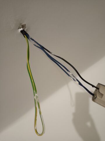

Nem rég vásárolt panellakásban lecseréltem a (ránézésre) 40 éves csillárokat modern, Obiban vásárolt, fém alaptestű lámpákra. A bekötéssel nem volt probléma, azonban nincs kihúzva zöld-sárga a lámpákhoz (meg úgy egyáltalán a csatlakozódobozukba se), így azt nem is tudtam bekötni. Csak a fázis és a nulla lett bekötve. Így viszont földhöz képest az egyik lámpa testén 44V-ot, a másikén 26V-ot mérek. Kipróbáltam, hogy ha átmenetileg bekötök neki egy földet, akkor mi van. Természetesen ez esetben 0V mérhető.
Mivel nem fogom újravezetékezni a lakást, így csak érdeklődésképpen kérdezném, hogy mi lehet ez a két feszültség? Valamiféle indukált fesz?
