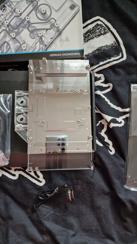

Nem mindenki vizezik, én egy Liquid Devil RX 5700 XT-re lettem figyelmes 50k-ért, eladótól rákérdeztem miért ilyen olcsó, ő is csak annyit írt, hogy nem mindenki vizezik meg gondolom szabadulna is tőle. Annyiért egy egész jó vétel volt (én pont lecsúsztam róla
), mégis csak a legjobb 5700 XT-ről beszélünk.

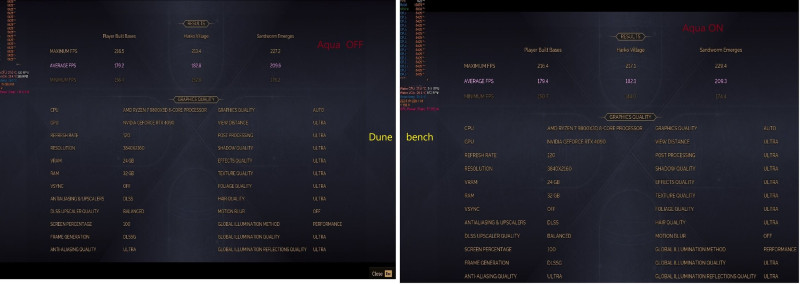

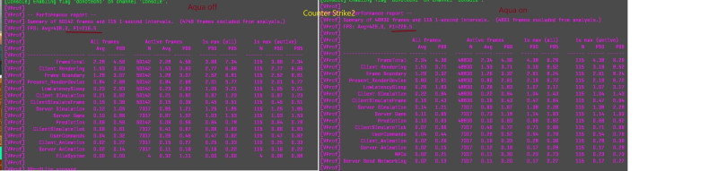

#85783Garsza: De ezek az értékek túlzóak szerintem.

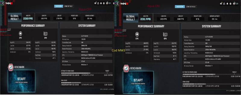

Mármint micsoda? Ott van a screen, előtte-utána. Ez ennyi.
Nehogymár egy MX4 meg egy Conductonaut ugyanazt hozza. A vramok kb ugyanannyiak, mert ott semmi nem változott, nem is írtam arra semmit, 2°C kb mérési hibahatár, de azért 10-re ne mondjuk már, hogy túlzó. -

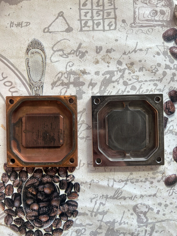

Laraxior
Elégedett vagyok.
A folyadék még mindig teljesen használható, kis lerakódás volt a blokkban, ami a fehér csőből jön ki, megszokott cucc, valamennyire oldja az alkoholos desztvíz és türkiz ingyombingyom lesz belőle.
Megjegyzem kereken két évet ment, 2023 márciusban lett összerakva.
A vramokról le kellett kapirgálni a padot, olyan állapotban voltak. Asszem Gelid Ultimate volt, most is azt tettem rá, mert azért a hőt nagyon jól vezeti.
Most azért már készültem lakkal. Biztos, ami biztos alapon, nehogy úgy járjak, mint a 980Ti HoFfal.
Gyors csati ellenőrzés, lássuk igazak-e a legendák.. Nem. (A kábel is rendben van, azt már korábban ellenőriztem)
Feltöltés, légtelenítés. Legszemetebb munka.
Kapott az 540-es Monsta még 3 Silverstone Penetrator ventit, így push-pullban van, még a fordulatszabályzóknak ki kell találnom valamit, mert az a kis dobozka elég gagyi, és most már 6-hoz kell.
Szóval nagyjából ennyi volt 2 óra.
Már korábban méricskéltem, ezért inkább mellédobtam a mostanit, szobahő 20°C.
Palit RTX4090 GameRock Omniblack @ GameRock OC 500W bios.
MX4 - Conductonaut
GPU temp: 53,2°C - 44.1°C
Hot Spot: 65,3°C - 57.5°C
Mem temp.: 36°C - 34°C

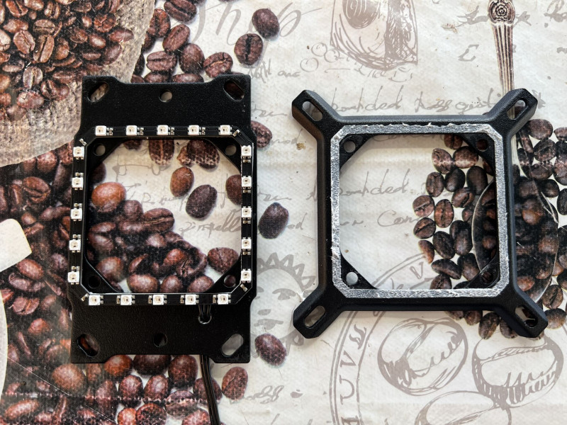

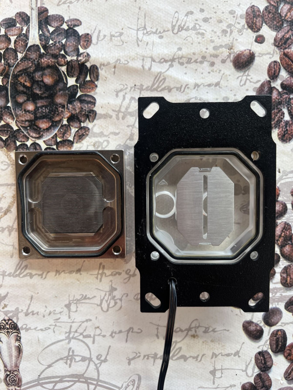

Kalacskepu #85760 üzenetére
Használható a Supremacy / Legacy lefogató a Velocity-hez, csak pluszba kell egy tömítés, hogy ne eresszen (igaz, csak 40 percet ment kb). RGB-t se volt nagy dolog átépíteni, egy lyuk meg forrasztás azt csá.
Aztán lehet majd maradok az MX-nél, csak átrakom rá a Velocity cold platet azt csá, még nem tudom.

Gondolom, akkor nikkelezett a hűtőd. Ha nincs rajta sérülés, akkor lehet hozzáadott értéke a vasnak. Mennyi így a hőfokod és mennyire akarod levinni? Csak kíváncsi vagyok, nyilván nem kell mindig a hétköznapi ember számára is érthető rációt keresni, pláne a vízhűtés topikban.
Melorin: az érzékeny tranzikat a gpu körül szépen le kell lakkozni, akkor tuti nem lehet semmi gond.

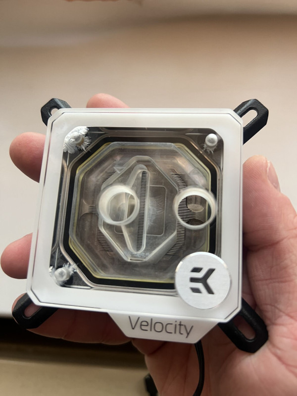

Megnéztem régi Supremacy MX AMD-s lefogatását ezen de sajna nem jó, kicsit vastagabb mint amivel jött, és így nem zár rendesen. Pedig így olcsón megúsztam volna, mert ez csak egy ezres volt.

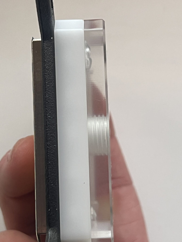

Kalacskepu #85747 üzenetére
End of life
Régen valami 5e volt a plexi, valahol van nekem elfekvőben

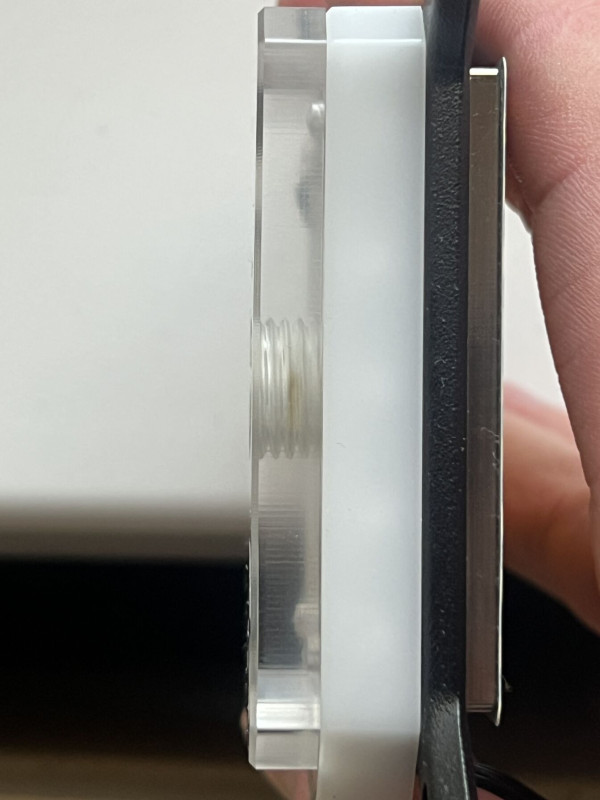

Kalacskepu #85743 üzenetére
Használtam pár Velocity blokkot, mai napig megvannak, de ilyet még nem láttam
Aucor
Mivel a tömítőgyűrűn kívül vannak a repedések, így szerintem nem fog ereszteni. De ez tényleg jól meg lett tépve. Remélem, legalább olcsón vetted.
Uraim, lenne egy kérdésem. Ugyan az eladó írta, hogy nem ereszt erre vállal is felelősséget (ennek tudatában is vettem meg) de ennek hosszútávon nem kellene problémát okoznia, igaz ? Gondolom csak túl lettek húzva a csavarok.

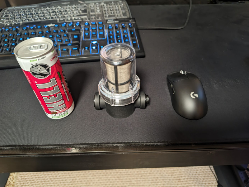

Melyik szűrő az ajánlott ha szempont, hogy a lehető legkevésbé fogja vissza az áramlást?
Jelenleg egy Alphacool Eiszapfen Inline szűrőm van, ez jobb lenne áramlás szempontból?

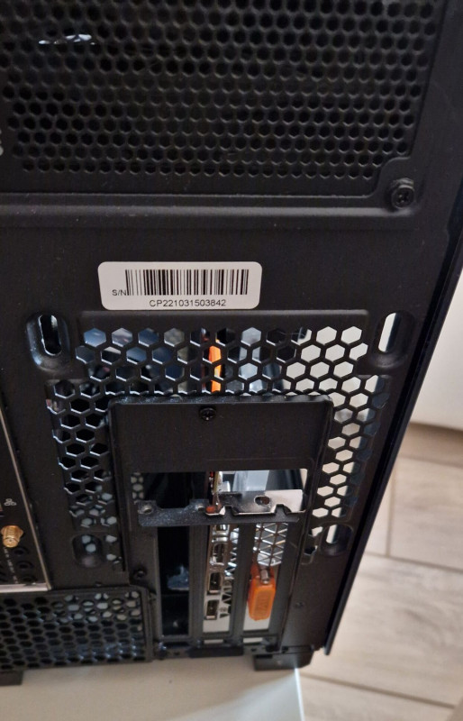

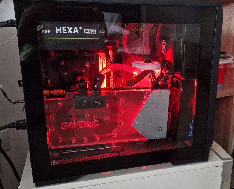

Hello Urak.
Kis kérdés. Adott egy P200A ház, benne egy R5 2600 + Zotac 1080 Arcticstorm kártya. Nem ez a vga volt tervben, de megtetszett, megvettem, így vizet kellett ebbe a házba pakolnom. Volt itthon két 45-ös 120-as radim, azt tettem bele, meg egy Corsair XD5-öt, a cpu blokk egy ezeréves Magicool cucc, ami itthon volt. A kinézet meg az eredmények alant, kb.órás masszív terhelés játékkal, a gpu 98% körül, a cpu inkább 40-50%-on.
A kérdés: elég lehet egy slim radi a két 120-as helyett szerintetek? Nekem az az érzésem, hogy az már lehet, kevés lenne, csak nehéz apróról normális áron 45-ös 240-es radit szerezni. Ez egy elég low cost gép lett (minden alkatrész nagyon jó áron került hozzám és leginkább egyéb alkatrészek eladásából fedezve), nem szeretném a költségvetést túlhúzni, úgy lenne az igazi az eredmény, így ilyen 14-15ezer körüli összeget tudok max. szánni a mutatványra most (ennyi maradt az eladott vizes cuccaimból meg). -

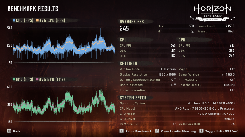

abridabri #85666 üzenetére
Én ezt már említettem valamelyik topicban de lehet itt is. A service-t kell csak tiltani az okozza a DIP-et. Ha az tiltva van akkor a monitorozás, és kezelés működik, de nem tud ellenőrizni frissítéseket.
Futtass egy HZD benchet és fogod látni a tüskéket.
Ha letiltod akkor okés lesz, illetve nekem régen indult géppel a hwinfo most már tiltva van így nincsenek akadások. -

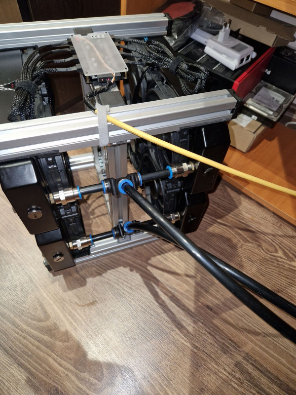

TG Kryo Extreme van a gpu-n és a procin is.
Egy AC Aurora blokk a kártyán és Velocity 2 a cpu-n.
AC VPP655 pumpa-tartály kombó a házban (ezt fogom Apexre cserélni), Apex az Airplex mellett és tegnap került fel a Supernova az Airplex után bekötve.
Loopsorrend (tudom, hogy nem számít): 655 - HF Next - Airplex - Supernova - Apex - VGA - CPU - 655

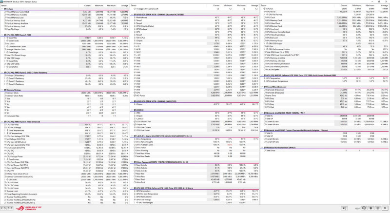

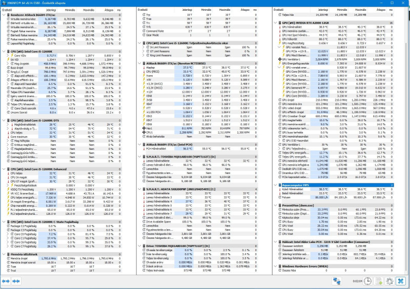

mpierre
tibcsi0407 #85696 üzenetére

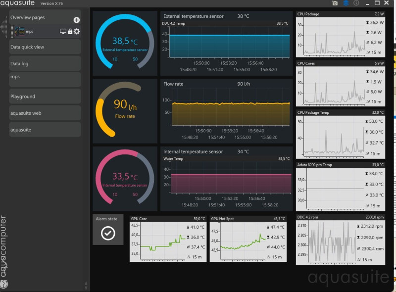

Hát erőforrás az van. Nem a legmodernebb, de 64GB ramból annyit eszik, amennyit akar.
Na de a legtutibb az mps200:
És ennyit montioroz:
Na ez az igazi minimum.Már akinek fontos. (Ez a vizezett mini gép.)
RazoR: Amúgy milyen hővezető pasztát használsz? Már ha tartasz a folyékony fémektől. Igor's lab-on vannak jó összehasonlító tesztek. Talán az ID Cooling XT akárhány lehet jó, ami még nem vezet és még be is szerezhető.
