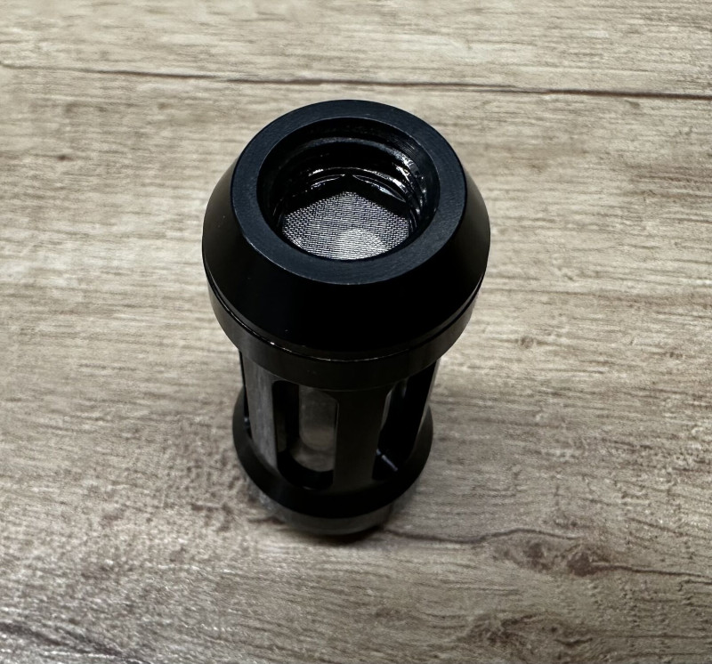

anulu
annyira nem bonyolítottam túl
Alphacool Eisfluegel flow indicator G1/4 square - Acetal | Aquatuning
sima, egyszerű, mutatja, hogy folyik-e a víza szűrő pedig a "Alphacool Water Filter Acrylic", de annyira end-of-life, hogy AquaTuning oldaláról már le is került. szűrő, pont.

anulu
sikeresen bekerült a szűrő és az áramlás mérő is, és még nem is áztattam el a mindent, amikor leengedtem az alap löttyöt belőle
belement a rendes Alphacool folyadék, úgyhogy a következő őrülethullámig kész vagyok -

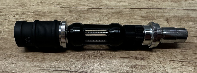

Zsohi
flashpointer #84858 üzenetére
Az egy LiquidHaus EXT 3/16"-os.
#84857 abridabri: fele annyiba se inkább.
Loopba bekerült a 6ezres Barrow szűrő, meglévő gyorscsatik közé +1 gyorscsatival radi inletre, -10l/h az ára

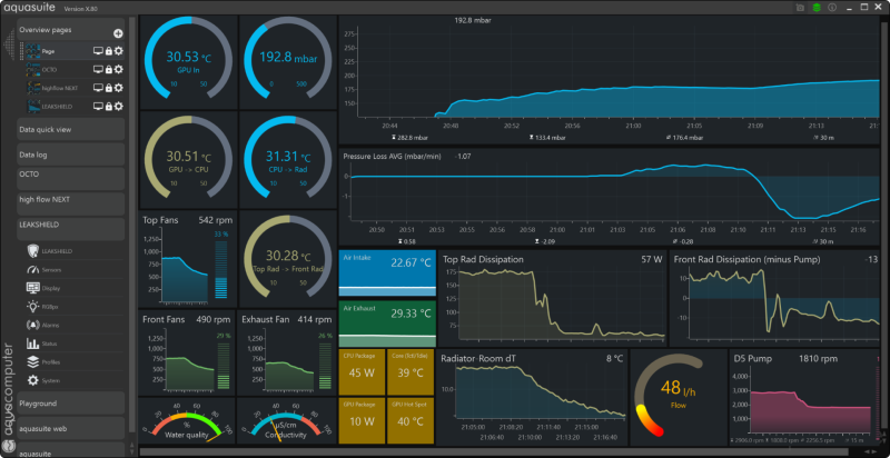

anulu
az mennyire üzemszerű 1 hét után, hogy még mindig jönnek ki légbuborékok a reggeli első bekapcsoláskor? ált reggel 7-8-tól éjfélig megy a gép, közben nincsenek buborékok, de amikor megnyugszik, visszahül a víz, stb, másnap reggel van jópár.
egyébként nem látok szivárgásra utaló jelet.
Teasüti
Lehet nem volt visszaállítva nála a két számláló egy időben; de egyik 300,000 liternél jár, a másik majd háromszorosa körül.
Arra tippelek a 300k-s HF Next az friss szerzemény lehet.
Nálam 17 nap bekapcsolva töltött idő alatt alig 30k-t szedett össze. Persze kb negyed akkora üresjárati átfolyás mellett. -

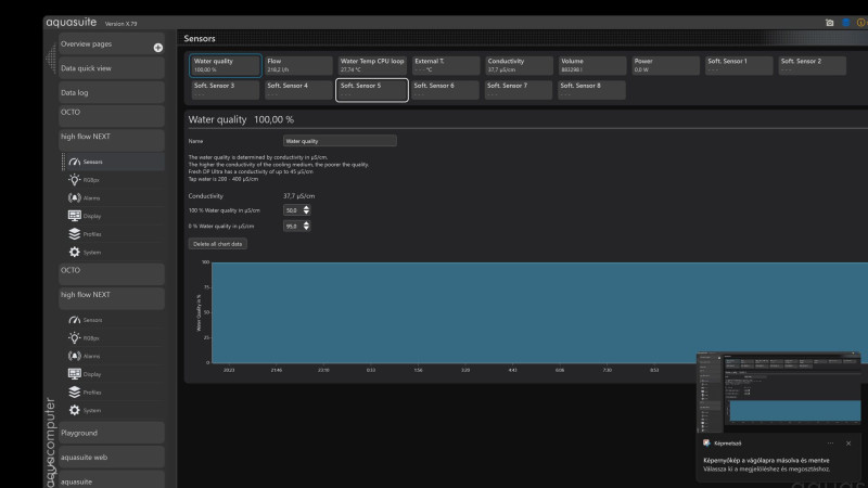

Teasüti

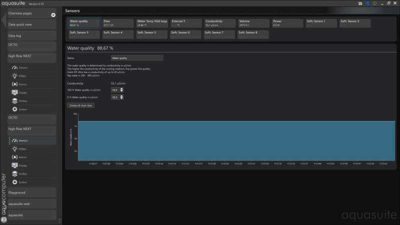

HF Next tulajok:
Milyen gyorsan növekszik a hűtőfolyadék vezetőképessége nálatok?
Nincs két hónapos a loop és a kezdeti 15 uS/cm-ről már 30-as értéken vagyok.
A mutató betonstabil, nincs semmi ingadozás. Csak apró növekedés hétről hétre.
Ebben az ütemben úgy cirka fél évenként fog pirosba futni a mutató. -

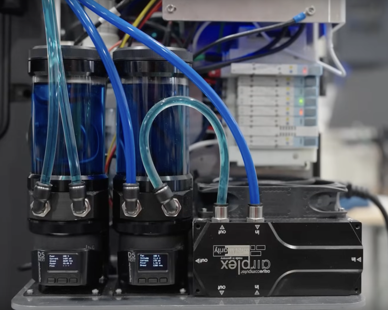

Enton
Itx méreten csak ennyire fogytak ki a helyből, hogy ide sikerült rakniuk:
Plusz egy kis ráadás:
The IMPOSSIBLE NO TUBE Block - StealthTubing by ModdingCafe: The full story.

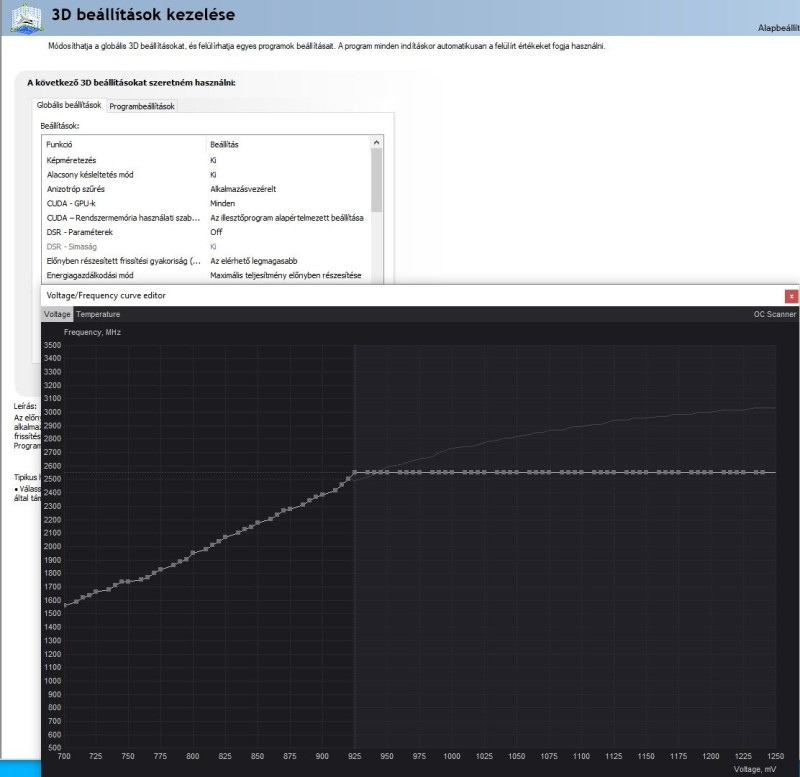

Tom456 #84836 üzenetére
Értem a logikáját, hogy egyik esetben csak az órajelet emeled, másik esetben csak a feszültséget csökkented. De ezeken a hardvereken hacsak nem nyúlsz bele BIOS-ból, akkor itt az OC és az UV az párban jár: vagy magasabbra boost-ol ugyanazon a feszültségen, vagy ha limitbe ütközik, akkor alacsonyabb feszültségen tartja ugyanazt az órajelet. Afterburner esetében nálam a Core clock offset-tel éred el mindkét állapotot, aztán a részleteket meg intézi a hőmenedzsment.
Nincs is külön feszültségállítás. Az a csúszka ki van szürkülve.
#84835Dr V
Na ácsi! Honnan tudod hol lesz a munkapontja a görbén a játék alatt?Én láttam már a kártyámat 2970-en 99%-on és 2600 körül is 99%-on a terhelés jellegétől függően.
Dr V
Teasüti #84834 üzenetére
Megadod a legmagasabb órajelet adott feszültséghez, így kb azt a beállított értéket fogja tartani, max picit lejjebb megy az órajel.
Legkönnyebben a curve editorban alt-ot lenyomva lehúzod az egész görbét alacsonyra majd, pl 0,95-nél húzof fel egyedül 1980-ra és leokézod a beállítást. Így ez lesz a max órajeled, amit a legkisebb feszültség mellett fog tudni tartani.

Teasüti
F e Z o #84833 üzenetére
Amennyire értem ezeket a modern hőmenedzsmenttel működő processzorokat, az UV sok esetben kéz a kézben jár a magasabb frekvenciával is és a jobb teljesítménnyel.
A 4070 TiS-t eddig csak 4K AAA játékban láttam ténylegesen power limit közelében.
Alacsonyabb felbontáson nem sokkal megy 200 Watt fölé.
3000-es széria úgy hallom az nagyobb kazán volt.De ha kis is futna a szuflából, akkor is magasabb órajelen jár ugyanakkora feszültség mellett. Felteszem ha ráhúzol +200 Mhz-et a GPU-ra Afterburner-ben, akkor a grafikonon szépen látszik, hogy bár magasabbra megy, de elvileg ugyanolyan órajel mellett szignifikánsabban kisebb feszültségből gazdálkodik. Szóval ha limit van és vissza kell venni az órajelet mondjuk gyári szintre, ott kisebb feszültség lesz a grafikon szerint.

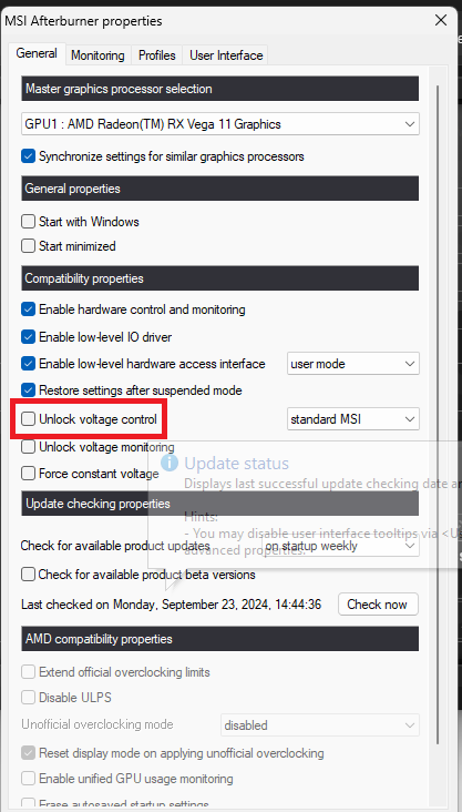

De hogy lehet beállítani neki fix órajelet? Nálam Afterburner csak offset-et állít.
Teasüti
Plusz mennyi az üresjárati fogyasztása az alkatrészeknek? Nálam CPU üresben 50 Watt körül fogyaszt (XMP Profil ha aktív a Ryzen-en, akkor ez van; éhes a memória vezérlő).
CPU-nál melyik hőfokot kell nézni? Van vagy 14 szenzor benne...#84819RazoR

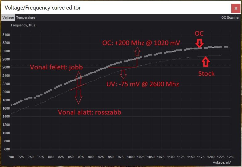

Tuninghoz lehet nem értek, de egy grafikont még le tudok olvasni.
Ubi82 grafikonján egyetlen ponton van csak egy enyhe -20 mV UV, ha fixen a kiválasztott ponton van vagy picivel alatta az órajel. Ha fölé megy az órajel, akkor korlátlan a Vcore a grafikon szerint. 2500 alatt meg követi a gyári görbét.
Persze ha fixálva van, akkor elvileg nincs probléma belőle.
De miért nem jó hagyni a kártyát boost-olni?
Egyáltalán hogy lehet kikapcsolni a boost-ot? Afterburner-ben csináltam egy második profilt, amin nincs OC scan és csak felhúztam a csúszkákat az órajeleken (fenti grafikon).
Továbbra is boost-ol kénye kedve szerint. Igaz most magasabbra megy fel, mint az automatikus OC után.
Meg meglep, hogy tartani is tudja, még 1000 rpm-re lassított ventilátorok mellett is. -

Teasüti
Furán fest ez a grafikon. Az alulfesz. az a gyári görbe felett kellene legyen. Vagyis egy adott boost órajel mellett a feszültség balra tolódik el, ha UV van beállítva. Illetve egy adott feszültség mellett magasabbra kéne tolni a görbét vertikálisan, mint a gyári.
Bármi, ami a görbe alatt van, az túlfesz.
Ezzel a görbével 2550 Mhz-nél "reliability voltage limit"-et állítottál be. -
