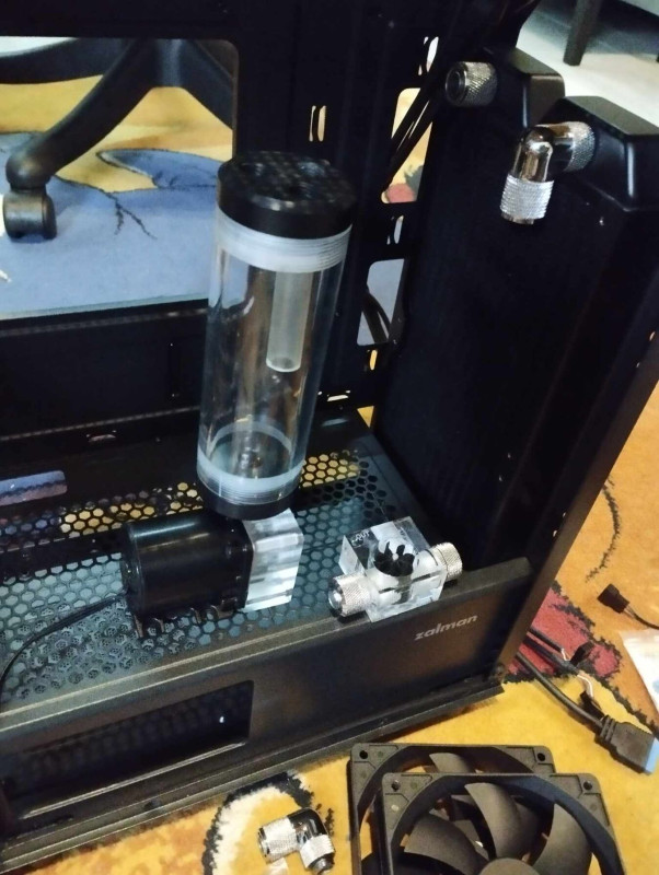

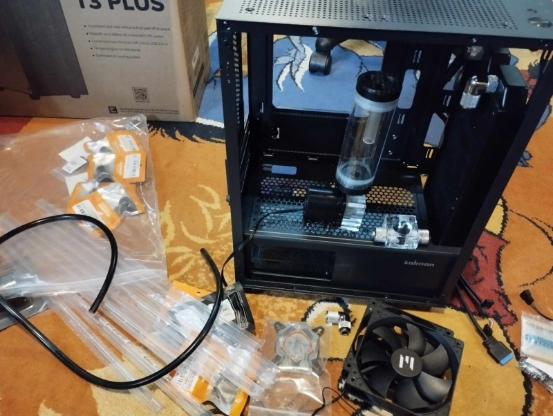

stoon
Lassan meg lessz minden alkatrész és indulhat a "mókolás" ,
ugyan nem egy nagy kuckó ,de szerintem a ps4-et bele tudom "hegyeszteni"
még jön pár fitting , csap, stb , de már nagyon várom mikor tudom megcsinálni... -

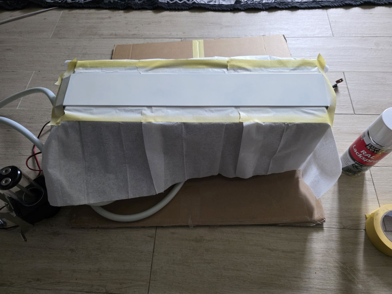

Laraxior
Itt is beindult az élet, amíg megjön a VGAra a blokk.
Kap a Monsta egy kis dukkót, hogy passzoljon a fehér házho' -

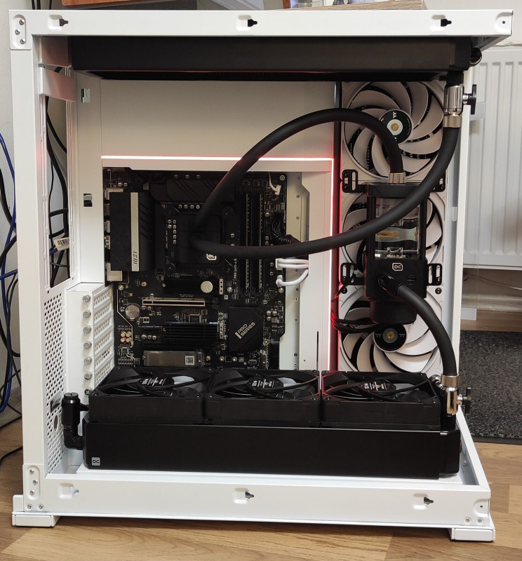

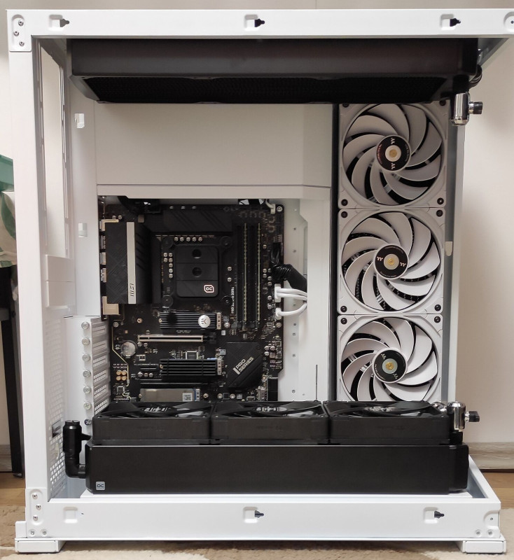

Melorin
Végre sikerült beköltözni az NV9 házba.
2db 420mm UT60 és 1db 420mm XT45 X-Flow radiátor került bele.
A két krómozott csap a sorba kötött radiátorok végpontjai.Azon dilemmázok, hogy jó lesz-e a következő loop sorrend:
Szerintetek nem gond, hogy a pumpa kimenő ága egyből lefelé halad?
Eléggé sokszor kezd még el sercegni a beszorult levegő valahol a körben, nem tudom létezik-e valami optimálisabb elrendezés, hogy jobban ki lehessen kergetni a rendszerből a levegőt. -

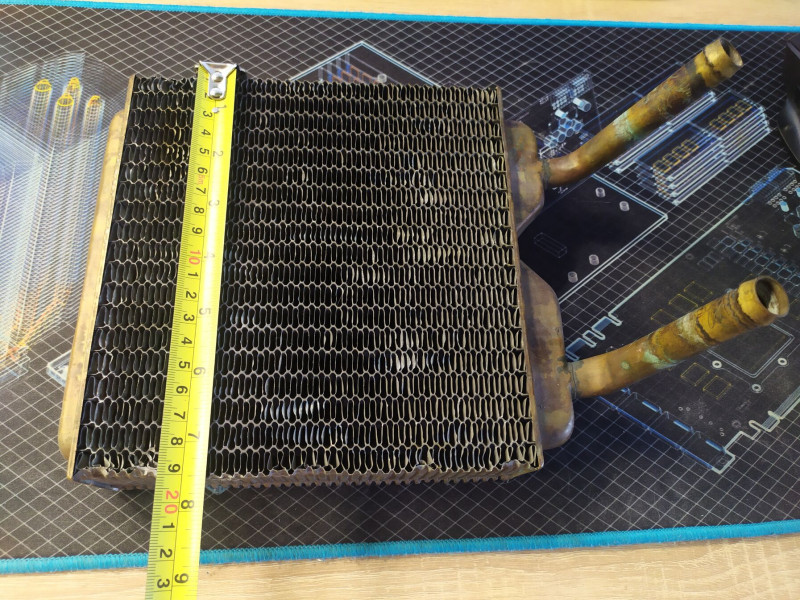

Milyen szinezéket lehet alkoholos desztvízbe tenni? Lesz rendelésem az aquarol, mellédobnék valami szinezőt, az egyik piros legyen, a masik kb mindegy.
DigitXT

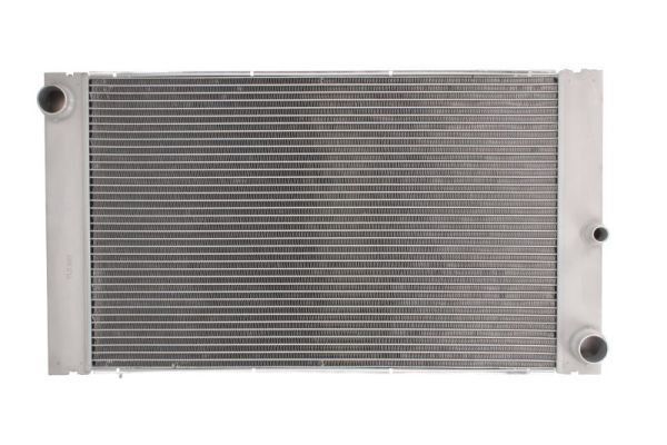

Dißnäëß #85938 üzenetére
Mivel akarod átszellőztetni? Gondolom nem autóban használnád, szóval nem lesz 90 km/h menetszeled, és nem akarsz egy kegyetlen hangos ventit rárakni... Pedig ehhez nyomás kell. Betegnek nem mondanám, csak nem annyira hatékony. Szeretjük a halk vízhűtést, azért építjük általában, ebből szerintem nehéz lenne olyat csinálni. Vagy ha baromira nem lesz rajta rerhelés, akkor működhet, más esetben "kompromisszumos".
Szerk: a következő kérdés meg a hűtő anyaga. Vannak alu motorblokkok, alu hűtők... Ellenberger, PC vízhűtésben jellemzően réz hűtőblokkok vannak. A kettő együtt gond.
Dißnäëß
Sziasztok, szerintetek nagyon beteg ötlet ?
Meglépném..
Csonk szűkítés, bivaly pumpa (vagy inkább kettő), stb.
(autó hűtő) -

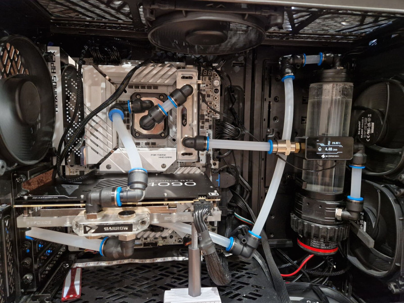

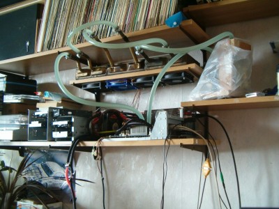

Garsza
Két xt45 560. 8db 140 beQuiet Silent wings 4 HS ventivel. Egy darab D5 -vel. Az áramlás 3.83 l/min Borow áramlás mérővel. Játék alatt olyan 30°C melegszik a víz 400-500w fogyasztás mellett. De a ventik nem járnak maxon. Azért ez a csövezés mert ezekhez az idomokhoz csövekhez igyen jutok hozzá. És tökéletesen megfelel a célnak.
Még egy darab d5 tervben van. De csak apródonként.A képen látszik az áramlás 4.46 l/min. Egy radival. De mióta bekerült a második radi párhuzamosan vannak kötve és távolabb kerúltek a géptől azóta lecsökkent az áramlás.

#85910 Garsza
Érdekes koncepció, külső radi? Hőfokok, L/h? -
