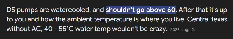

hat, 35 fokban legkondi nelkul egy 800W koruli rendszer siman fel fog menni 55 fokig. nalam volt ennyi a rendszer legmelegebb pontjan anno ket 300+Wos GPUval egy kulonosen meleg sved nyaron. a vizkor leghidegebb pontja hiaba volt 43-45 fokos, ha a legmelegebb pont kb 55ig ment.
afole nem nagyon szabad engedni, fittingek es o-ringek 60 fokig vannak hitelesitve. szoval erdemes nyari, worst-case scenariora meretezni, es rahagyni par fokot. plusz a vezerlesnel raallittani, hogy 50-53 fok folotti legmelegebb folyadekpontnal maxra kell porgetni a ventiket (es a pumpat).

60 fok fölé nem kéne mennie, de 40 fok fölött "tabunak számít"?
Nem érzed az ellentmondást? Írja azt a példát, hogy 40-55 fok oké.
(Más kérdés, hogy egy túlméretezett* rendszerben 40 alatt marad.)*: ha nagyobb a víz-levegő hőmérsékletkülönbség, jobb a hatásfok.
Magyarán halkabb lehet a rendszer, ha hagyod melegebben futni...
Ez is optimalizációs lépés: attól függ, amit hűtesz, mennyire háklis. -

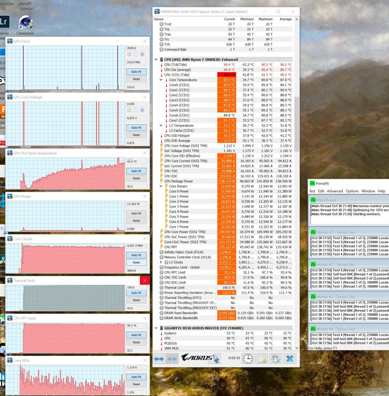

A vízkör hőmérséklete kb mindenhol egyforma, sorrend lényegében nem számít.
X3D viszonylag nehezen hűthető, próbáld meg alulfeszelni, az segíteni fog.
Ha tudod, próbál meg beállítani a ventiket a vízhőmérő értékére, h ne a cpu terhelés alapján pörögjenek.
Amúgy meg kevésnek érzem a radikat, azokkal sosem lesz igazán értelmes vízhőd.
Annó 2080, 2600X-nek nem volt elég a 2x360 radi úgy, h külső levegőt kapott mind a kettő.
Most a 3090+5800X3D-t hűtenek a 360-asokt és van egy külső 540X80 radim, na így már megvan a max 30 fok játék alatt, minimális venti fordulatokkal. -
marvin_BP #84955 üzenetére
Procinak biosban : CurveOptimizer -20 all core ( ha stabil 1 hétig akkor -25 , ha ismét stabil 1 hétig akkor -30)
A ventik felpörgését pedig úgy tudod legjobban kiküszöbölni ,hogy vízhőmérséklet alapján vezérled őket . Az alaplapodon van tem senson header , egy [ilyen] szenzor pl pont megfelelő lenne. -

Kérdéssel jöttem: építettem egy CPU + VGA loop-ot, 2 db 240es vastag radiátorral. A nem tudom mennyire pontos mérő szerint kb 30 fok körül van a folyadék hőmérséklete, miután átment a CPU - radiátor - VGA kombón (utána jön a másik radiátor, majd a pumpa). A probléma, hogy szinte a legkisebb CPU aktivitásra is azonnal kilő a hőmérséklete, tesztelés közben a 90 fokot verte. Ez nyilván magával húzza, hogy a ventik 100%-ra pörögnek és elég hangosak.
Amint vége lett a tesztnek, kb 2 másodperc alatt hül vissza a proci 40 fok környékére, de szinte bármikor el tud gurulni 1-2 másodpercre 60 fokig.
A proci egy 5800X3D, a blokk EKWB velocity2, a TIM thermal grizzly, amit adtak a blokkhoz.
Az egyetlen megfejtésem az lenne, hogy nem jó az érintkezés, de megnéztem, és jól megvannak húzva a csavarok és véleményem szerint a TIM is jól szétterülhetett.
Valakinek van ötlete, mi lehet a gond?
Előre is köszi!Ja és a proci 140W körül vett fel a teszt során, míg a VGA (3080) majdnem 400-at, azzal mégse fordul elő soha hasonló.

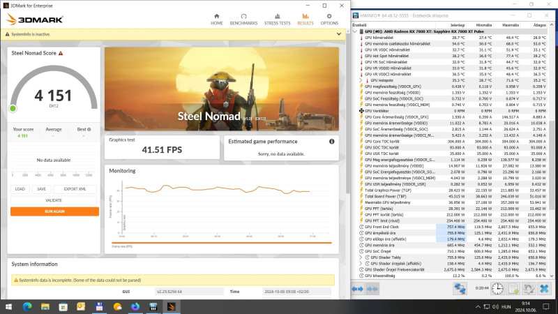

mozesapo
Ha van itt olyan, aki ódzkodott nem referencia 7800 xt-re hűtést rakni, annak bátorításul. Alphacool block Sapphire Pulse 7800 xt-n, Honeywell ptm7950-el a gpu-n. Ezt sikerült elérni. A radiátorokon a ventillátorok 700 rpm.
