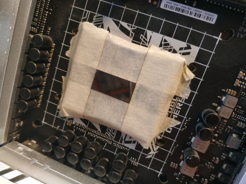

Ez így teljesen új sperpektívákba ad belátást... Eszembe jutott, amikor először így raktam be a CPU -t
Hogy az LM nehogy félrefollyon vagy valami baj legyen belőle ...
Hiba volt, mert a maszkolás eltartotta a blokkot, és inkább visszaraktam rá a kupakot 1 évig a DD blokkal kupakosan hűtöttem
De 1 év után miután rendesen felraktam, sokat tanultam belőle... Mindennek frankón kell érintkeznie, megfelelő nyomással lehúzni stb stb stb...
Nem fogom szétfúrkálni, veszek majd másik blokkot a másik CPU hoz -

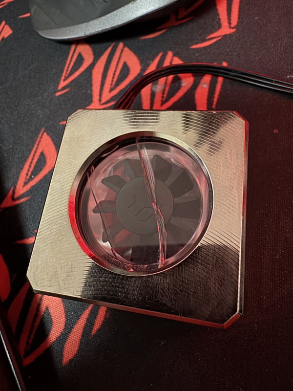

Saját tapasztalat, EK plexi blokkot kerüld el, idővel hajszálrepedések keletkezhetnek a fitting menet körül, hiába húzod nyomatékra 0.6-al, ami elvileg még sok is

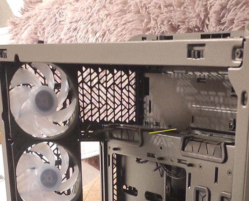

Amennyiben jól látom, a 60 vastag radik+ventik vastagsága sem okozna különösebb gondot neki.Mivel még mindig nem fogtam hozzá a sajátomhoz, nehogy végül eladjam a HAF 700-at érintetlenül, és beszerezzek egy ilyet.
A HAF 700-ban, így beépítetlenül is látok egy esetleges gondot, még pedig azt, hogy az alaplapi tálca síkja nincs egyben a hátsó lappal (sárga vonal a képen), így ha dupla radiátor lenne fönt (ami nálam a layout terv), problémás lehet a fittingek és csövek szerelése, de lehet csak túlreagálom. -

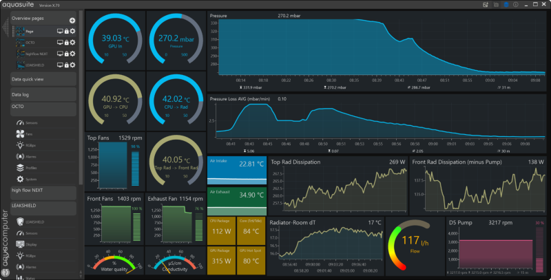

Teasüti
Teasüti
Teasüti #84542 üzenetére
akkor így is az első radi adja le a hő nagyját kifújásra állítva.
Bocsi, mármint az első radi a sorban, vagyis a top radi. Van rajta 5 fok dT a levegőhöz mérten Furmark + CPU Burner alatt. Annyival már optimálisan működik egy radiátor AquaComputer véleménye alapján.Szóval a mondanivalóm lényege az, hogy:
nem, nem fűti a ház levegő a kifújásra állított radiátort.#84541abridabri
Milyen gépházad van, amiben elfér 19 db 140-es ventilátor?
Nálam mid toronyban van össz. 7 db. Négy be, három ki.
Full toronyban is nehezen tudom elképzelni. -
Teasüti
Teasüti #84540 üzenetére
Oh, tévedtem. Lead az többet is, valamint a dT a top radi és a case levegő között is jóval több.
Érdekességképpen a fenti 240-es radira több leadott hőt számol, mint a 280-as front radira (D5 nem tudom mennyi hőt termel - oda nem jutott külön hőmérő -, de becslésem szerint olyan 40-50 Watt körül fűt a pumpa).#84541abridabri
Ha lehet hinni a termisztoroknak (nem lehet*), akkor így is az első radi adja le a hő nagyját kifújásra állítva. Biztos lehetne nyerni valamennyit még friss levegővel, de szerintem nem éri meg ezért még nagyobb meleget csinálni a passzívan fűtött komponenseknek az alaplapon.* Próbáltam kalibrálni őket grafikon alapján, de össze-vissza mérnek 0,1-0,4 fokos eltérésekkel kettőt összevonva dT szerint (CPU és GPU saját teljesítmény adatához hasonlítva). Attól függően mennyire teker a pumpa. Szóval statikus pumpára be lehetne kalibrálni őket, ahol pontosan megbecsülik a Package Power-t. De amint dinamikus szabályzást kap a pumpa, azzal a lendülettel tolja el a mérést is...
Teasüti
Nem igazán szabadna fűtenie a vizet, ha a top radi az első a sorban és a front radi a második. Ha a gépházban lévő levegő melegebb a víznél a legforróbb ponton, akkor ott komoly gondok vannak a légáramlással.
Nálam pl. van egy termisztor a hátsó venti előtt, ami a kifújt levegőt méri. Terhelés alatt olyan három fokkal van lejjebb a gépházban lévő hőmérséklet, mint a víz a meleg ponton.
Termodinamikai képlet szerint így is lead valami 100-150 Wattot a 240-es radi felül.
Persze beszívásra állítva lenne a legjobb, de akkor meg az egy szem exhaust lenne kevés hátul. -

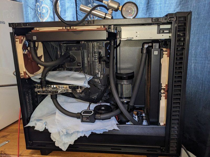

Teasüti
Ezen a jobb oldali a bemenet. Jet plate miatt csak egy irányban használható.
Eredetileg csak körbe ment minden az óra járásával megegyező irányban.
Aztán megcseréltem a front radi folyásirányát, hogy át lehessen hajtani rajta a levegőt.
Persze később rájöttem, hogy jól megszopattam magam, mert ha le kell ereszteni akkor azt nem fogom tudni.A két könyök miatt nem aggódom, van 179 liter/órám, ha kell. Kb 6 l/h-t fogott rajta a két könyök maximumon. Az 1%-os áramlást úgy tűnik nem befolyásolja. Az még mindig 50 l/h.

Teasüti
Nem aggodalom kérdése, csak a Leakshield rinyál itt nekem folyamat, ha nem szigetel a rendszer eléggé. De annyi haszna volt legalább a túlnyomásos tesztnek, hogy kiderült hol a gyenge láncszem. Nem a rotary volt az. Leakshield-et visszatettem; olyan embörösen meghúztam, már amennyire a szar fogása engedi. Aztán máris van némi látszatja. Az elmúlt egy órában úgy tűnik beállt olyan 350 mBar körül. Vagyis még nem 100%-os, de ez már elfogadható.
Eddig tartottam a műanyag menettől a tartályon és az eszközön. De ha ez kell, akkor meg lesznek tépve ezek is. Nem tudom milyen műanyagok ezek amúgy, felteszem ez nem az a törékeny fajta, mint az akril a VGA blokkon. Tekintve, hogy a pump top egyetlen menettel fogja a tartályt és még nem sikerült megszakítanom.feltöltött rendszerrel csináltál levegős tesztet???
Persze. Nincs azzal semmi probléma. Házi vízmű is ezen az elven működik, kompresszorral a tartály tetején.
Legalább látványos lenne, ha eresztene. Az óra nem reagál apró eltérésekre, de a vizet azt azért lehet látni, ha nyomja ki a levegő. -
RazoR
Teasüti #84509 üzenetére
Szerintem töltsd fel (látom fel van, feltöltött rendszerrel csináltál levegős tesztet???)
Járasd külső tápról 2-3 órát papírtörlővel kibélelve és ha nincs szivárgás akkor basszál rá és használd.Nekem is volt üres rendszerben levegővel feltolva fél bar fölé egy kicsivel egy nagyon minimális szivárgás de mivel ezelőtt 4x szedtem szét az egész rendszer úgy voltam vele, hogy sz@rok rá és feltöltöttem, ment 3 órát külső tápról, 0 szivárgás. Elkezdtem használni és azóta is 0 szivárgás úgy, hogy azóta 3x átvariáltam, 3x töltöttem fel újra és köszöni szépen, szivárgásmentes a loop.
Kicsit átestél a ló túloldalára és szerintem túlaggódod már....

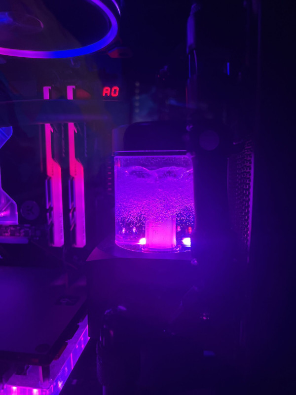

Teasüti
varmi2 #84510 üzenetére
Milyen zsírral lehet megkenni a kupak alatti tömítést?
DP Ultra van a rendszerben.Illetve azt nem értem még, hogy egy éjszaka alatt megemelkedik a vízszint vákuum alatt. Ami csak úgy lehetséges, ha a tartályon kívül jön be a levegő valahol máshol.
Amit a tartályba beszív a vákuum, annak a helyére máshol levegő kell kerüljön. -
Teasüti
Nyomáspróba fél bar levegővel a magas ponton feltöltött rendszer mellett. 15 perc alatt úgy 0.1 bar-t esett a nyomás és minden csont száraz.
Rotary-kat basztatva sincs sziszegés vagy szivárgás.
Ezt magyarázza meg nekem vki!Szerk: szóval a logikus magyarázat, hogy a vízszint felett jön be vagy szökik a levegő. Ami esetében a fenti légzsák és a tartály kupakja jöhet szóba. Jól gondolom?
