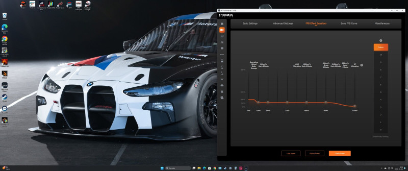

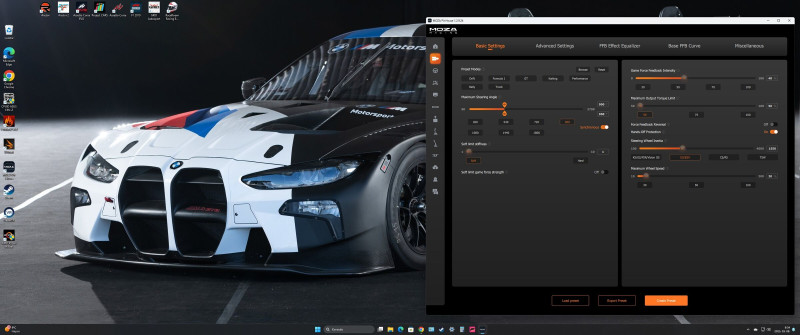

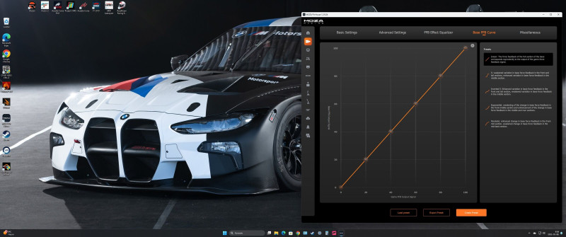

Na sziasztok!
Megjött a csere kormány, ez teljesen kussban van, semmi cicergés, végre....
Viszont a másik dolog, hogy a kormány elfordításakor berezegteti az egész cuccot, az kevésbé ugyan, de megmaradt. (előre gondolkodtam az összerakásnál, és ahol fémes érintkezés van, oda közéjük szivacsot ékeltem be, az segít valamelyest).
Nagyon jó lenne, ha valaki meg tudna szabadítani ettől az effekttől, hogy a MOZA Pit House-ban mit és hova állítsak, mert már teljesen az agyamra megy a dolog
Ráadásul a szomszéd is baszkurálni fog miatta
Marhára idegesítő számomra, és nagyon szeretném ezt kiküszöbölniEgyébként pattant hozzá a MOZA oldaláról egy SRP Loadcell pedálszett, azt próbálgatnám, de igy nem lehet normálisan vezetni.
Nagyon megköszönném, ha valaki tudna erre megoldást, előre is
(Ja és persze az összes fw frissítés, és bekalibrálás megvolt, nem az a baj. Valami effekt, amit a Pit House-ban állítani kellene)
