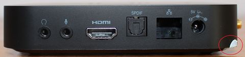

Az enyémen nincs, pedig én bontottam fel először, ragasztást én vágtam fel stb.

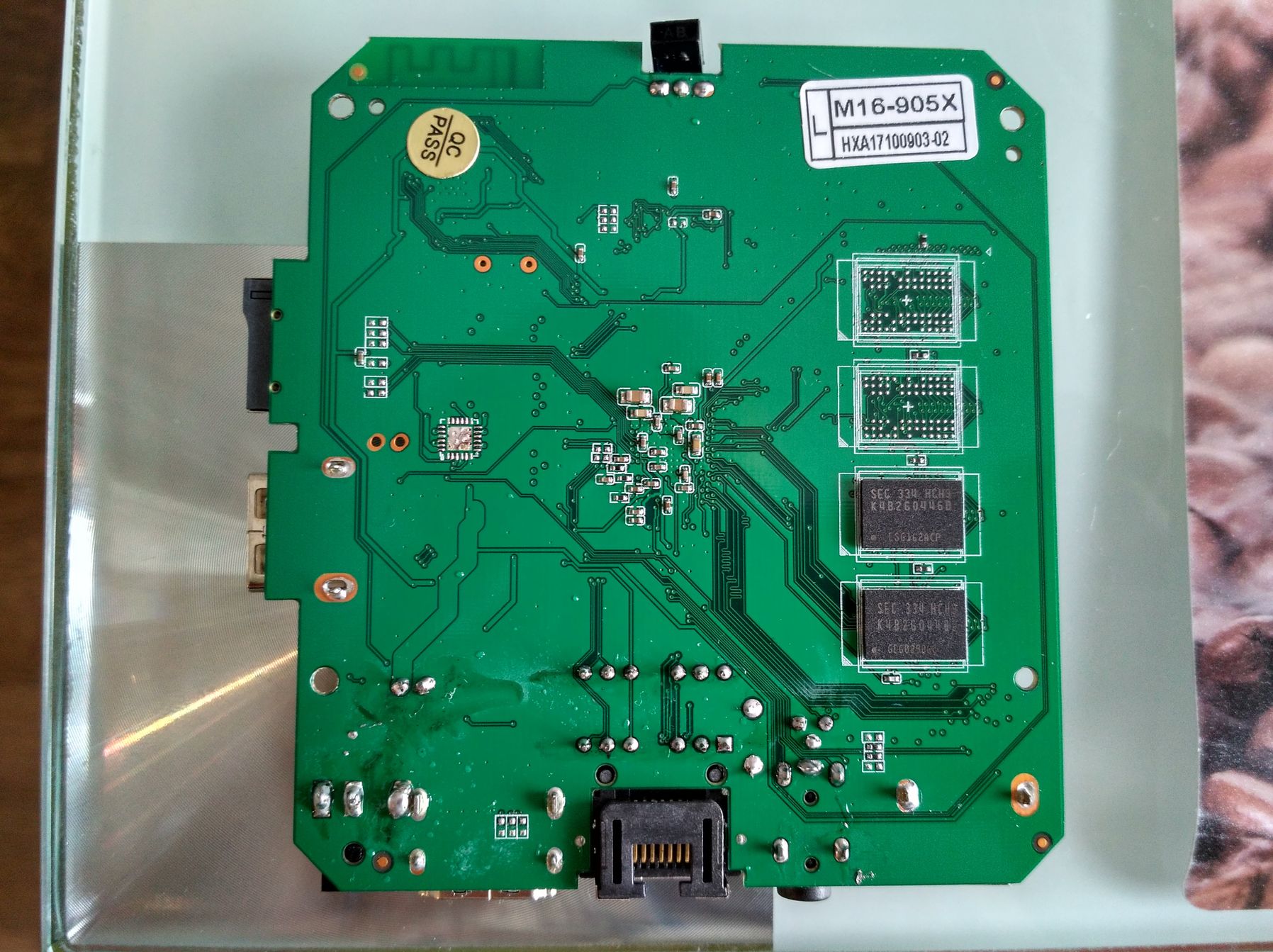

consumens68
Sziasztok! A héten vásároltam egy Minix Neo U1-t Budapesten. Gyári (?) zsugorfóliában, bontatlanul érkezet. Kinyitottam, és a következőket fedeztem fel. A készülék fóliája elég gyűrött volt, "mintha megnézték volna már", hanyagul is volt visszatéve, a karton papírból készült belső keretnek is gyűrött volt az egyik sarka. Gyanús! A készüléken nincs karcolás. Viszont a műanyag házán nincs garancia zárómatrica ("Warranty Seal Sticker" vagy "Warranty Lock Sticker"). Tehát így nem lesz valószínűleg érvényes a készülék jótállása, gondolom. Megnéztem (ellenőrizésképpen) egy pár unboxing videót a YouTube.com-on, az összes Minix Neo U1-en rajta van ez a fehér kerek matrica zöld számokkal / betűkkel. (Lásd még a mellékletek az egyik forrásból.)
Nektek, Minix Neo U1-es birtokosainak van-e a készülék műanyag házának oldalán / hátulján garancia zárómatrica? Szükség van-e erre a matricára, hogy a garancia érvényes legyen?
Segítsegeteket előre is köszönöm!
