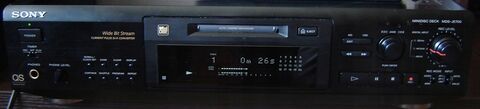

Nekem 2 db is van a MiniDisc-ből, igaz egy kicsit újabb, mai napig használom, ahogy a 3 fejes Deck-et is (cuccaim közt a típusok). Az akkori zenéket nem tudtam jobb minőségben megszerezni, így maradtak, a többit már nagy felbontásban PC-n tárolom.
Nálam is tökéletesen passzol az optikai kábel a box-ban, kattan is, ahogy kell.
Nem kell fél milláért AVR.t venni ~200.ért már van elfogadható! (használtba meg még olcsóbban is)
Igen, használtan 200 környékén van a számomra tudásban elfogadható.

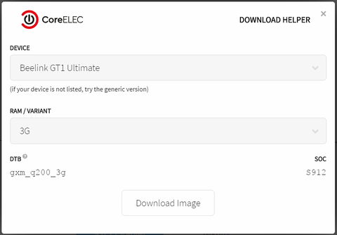

neo81
Egy Beelink GT1 Ultimate 3GB DDR4 + 32GB EMMC típusú TV boxom van.
Azt szeretném megtudni, hogy a kettő közül melyik dtb fájl a jobb hozzá?:
gxm_q200_3g.dtb vagy gxm_q201_3g_1gbit.dtb
