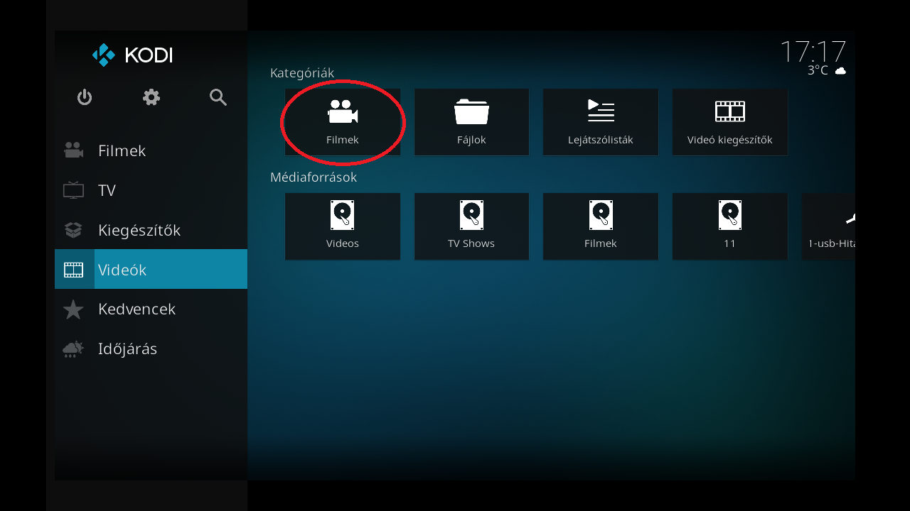

...hát sajnos ez nekem sehogyan sem akar sikerülni.
1. változat: a gyökérkönyvtárban nem szerepel "media" mappa , így ez sehogy sem sikerül.
2. változat:
- ha jól értettelek: a videók -> alul a videók hozzáadás , majd a "video forrás hozzáadása" ablakban az elésrési út megadásába beírom a box IP címé (192.168.0.59) ,majd "ok" , de erre nekem azt írja,hogy "kapcsolódás sikertelen. Nem lehet olvasni a könyvtár-információkat. Ezt okozhatja az is , hogy a hálózat nincs csatlakoztatva. Így is hozzá akarod adni?"
Mit cseszek el?
És miért nincs "media" mappám sem?

"nem marad nyoma a szkenelés után a fő oldal - videók menü alatt"
Pedig ott van, box-ra kötött külső HDD-n van nekem egy Filmek mappa, és hagytam is ezen a néven tartalom megadásnál. [kép]

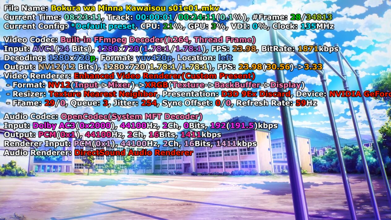

Szokásos, feleségem este leszedett AnimeAddictsról egy animét, és szólt, hogy csúszik a hang, mentem volna eltolni pár másodpercet, de a kép és hang szétcsúszott összevissza, asztali gépen megnéztem ott jó, onnan lőttem most egy képet, output NV12-t ír, de lehet valamit félreértek akkor.
Felraktam az első részt GoogleDriveba
https://drive.google.com/open?id=1N0XKxfpd-nEm4FwkJr8ATJlbUEaukIry -
