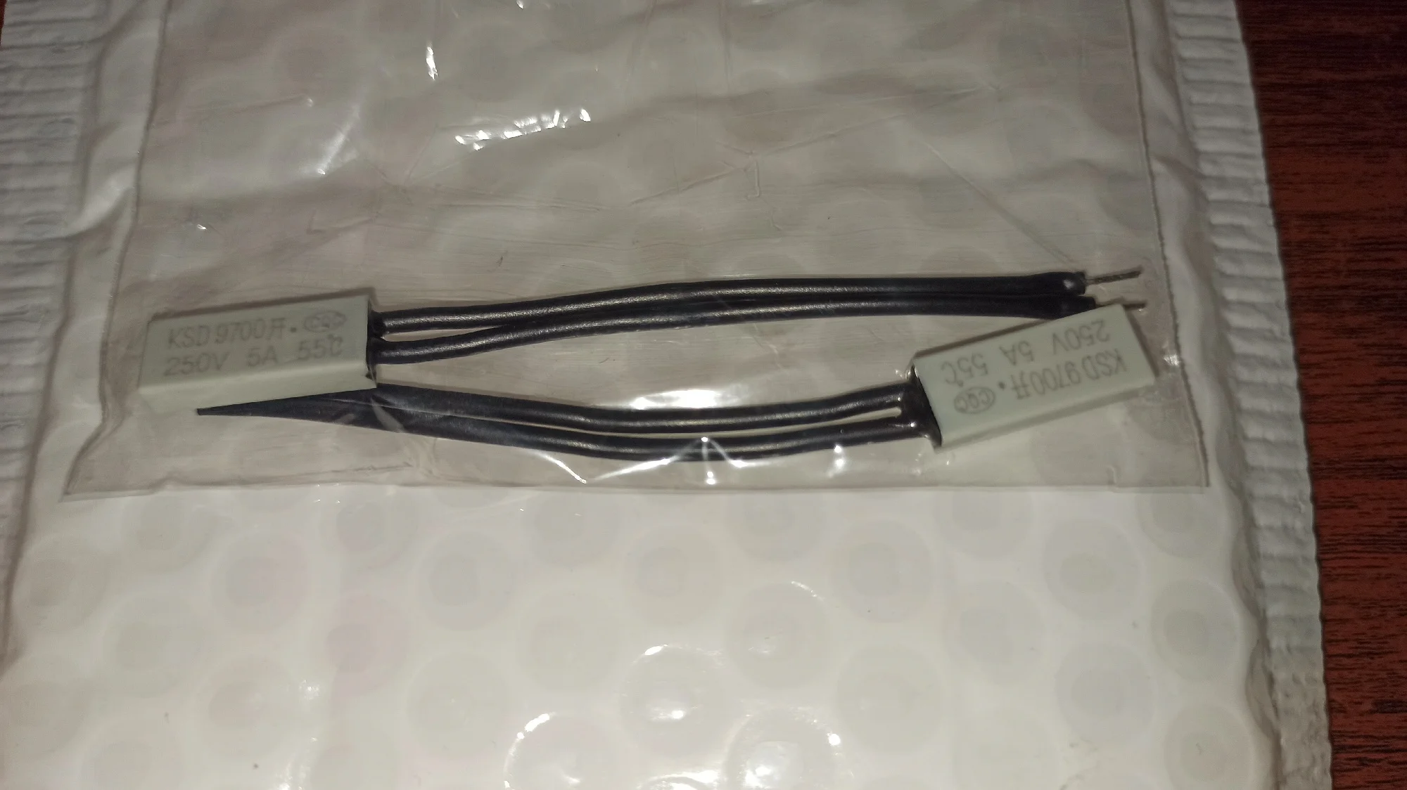

cof
Próbálom majd úgy elhelyezni, hogy ne fújjon rá a ventilátor közvetlen mert akkor valóban ki-be kapcsolgat majd. Elég hosszú a vezeték a ventilátoron, majd szerintem az alaplap alá fogom tenni a SOC-al ellentétes oldalra. Ha nem jön be akkor nézek valami kontrolleres megoldást, találtam pár kisebbet a tiednél.
Az a lényeg, hogy én nem akarok foglalkozni a kapcsolgatással ha nem muszáj.
Nem egyszerű egyébként mert nyáron és télen is teljesen más hőmérsékletek vannak mivel nincs légkondi. Szóval lehet ami télre jó 35C-s az nyárra kevés lesz és kell a 45C-s...
Legkirályabb lenne kiolvasni a CPU hőmérsékletet mondjuk a soros porton keresztül és ahhoz fabrikálni egy kontrollert, csak ahhoz kicsi vagyok. Akkor aztán mindegy lenne, hogy milyen évszak van.
#98453 sunavlys NO igen ahogy T-master is írja.
cof
Igen, köszi. Már nézegettem ilyen praktikus kis szenzorokat ami kapcsol [link], csak még azt kell kideríteni hány fok van a zárt házban amikor mondjuk a kijelzőn meg 60 C-t mutat. Meg ugye a szoba hőmérséklete is számít, de mindenképp ilyesmi mini megoldáson gondolkodom, az a komolyabb jóféle csak így is kicsi a nyomtatott ház, kevés a hely, azért van benne pár cucc.
