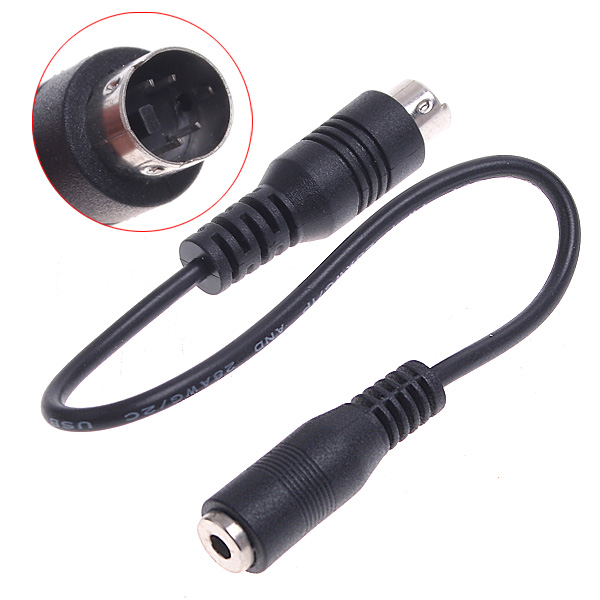

Akkor neked olyan kell amin állítható a kijelző. Vr d2-nél állítható, de nem túlzottan, pl egy szemüvegesnek abszolút nem jó. Quanum v2 viszont jó lehet, de az DIY kitben van csak, tehát szereld magad.
A szimulátorhoz vagy megveszed ezt vagy kell egy mono jack kábel és egy csati, aminek meg nem mondom mi a neve, mert nemtudom. És kell a megfelelő bekötés.

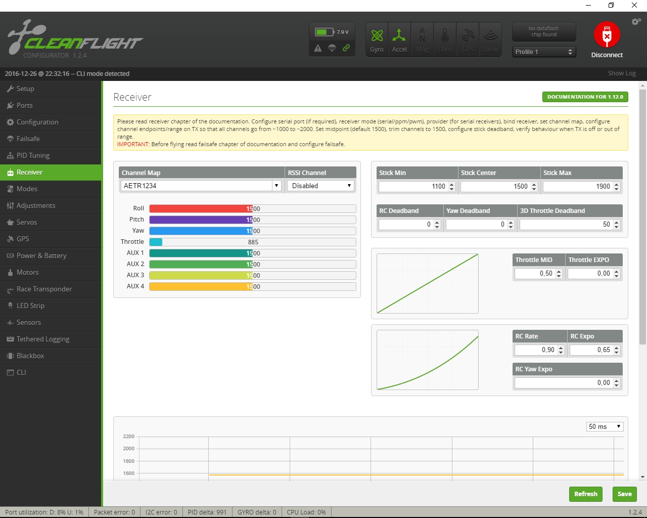

Segítsetek már nekem legyetek szívesek.
Adott az [Oze32] repülés vezérlőm, van hozzákötve egy [ilyen] receiver, 4 ESC+4Motor, meg buzzer stb.
Na most az X7 távval szeretném használni, de honnan tudom hogy csatlakoztak egymáshoz rendesen?
Ugye összedugtam az aksival a vezérlőt, benyomott gombbal a Receiveren, majd mikor felengedtem a gombot, rövid ideig villogott a zöld kis led, majd folyamatosra váltott.
Ha kikapcsolom a távot pirosra vált a led rajta, ha bekapcsolom zöldre.
Ez most így jó akkor vagy sem, mert a távra nem reagál semmit a vezérlő?
Na mert a buzzer meg sípol egyenletes szaggatott hangon, a Runner akkor csinálja ha nincs jel.
Mit kell még csinálnom, vagy mi nem jó, mit kell állítanom még hogy működjön?
Egyébként nagy nehezen összehoztam a PC-vel a gépet hogy csatlakozzon hozzá, a rep. vezérlő szerintem működik, mert kék led világít, csak mellette egy sárga villog a sípolás ütemére.
Ha forgatom a vezérlőt, a monitoron is mutatja az animált kopter hogy hogyan mozgatom.
Ja igen, a távnál ezt mutatja.
Sajnos igen hülye vagyok ezekhez a dolgokhoz, az is csoda hogy összedugásnál nem csak a ledek gyulladtak ki, és eljátssza a zenét is ellenörzéskor(motorok is mozdulnak).
Persze ezt is jobbára NightLord fórumtársnak köszönhetem, aki nagyon sokat segített abban hogy összehozzam ennyire, köszönet érte neki.
Most tőletek is kérnék még segítséget, mert már az agyamra megy itt ez a csipogás amiről azt sem tudom miért van.

#34326
Köszönöm, ez tuti lesz, van benn átalakító is, így nem kell a csomaghoz tartozó töltőt használnom, hanem fel tudom fűzni a B6 minire, oda van microJST csatlakozós töltőkábelem, az X5C akksikat is úgy töltöm.
Úgyis az lett volna a következő kérdésem, hogy milyen átalakítót meg honnan lehet rendelni hozzá, de így két légy egy csapásra
