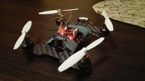

Megjött ma ez a váz: Eachine 110
Mivel a qx95 váznak már 3 karját megtörtem, így repképtelennek nyilvánítottam
Átépítettem erre, tök sok hely van ezen a vázon, viszont van 4g plusz súly a nagyobb méret miatt, ami igencsak érezhető... Lakásban nagyjából jó, bár könnyű vele földet fogni, mert nem képes megfogni esésből, kint is ki fogom próbálni még.
Jött amúgy még két eredeti qx95 váz is, jól betáraztam
Arra is rájöttem hogy annyi pót cuccom van, hogyha veszek még egy FC-t, akkor két gépet össze is tudok rakni
