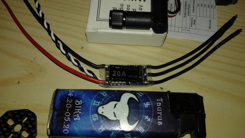

#32468
köszi megvizslatom a lehetőségét
de nekem nem kellenek az ESC -t...
azzal sulyt sporolok
berakom a boardot meg vevö-t azt repulhet

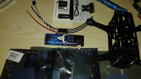

pont ma gondolkoztam el azon hogy az x251-et kene átrakni valami keretre?
teljesen felesleges todozni fodozni a hazat a kis szir szar muanyagokat rendelni!
kell egy 250-es keret azt atcuccolni a boardot mocikat azt gyerünk!milyen keretet ajanlasz ehhez a müvelethez?
ez milyen keret? ird már meg a tipusát vagy esetleg a linkjét? -

Ez a régebben is linket Robocat X1.
(#32458) vandor01: Tarot Robocat 250-es váz.

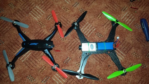

Na, kipróbáltam(volna) a falcont.
Felszállni nem tudok vele, mert a hátulja folyton bele akar állni a földbe.
Megnéztem a vezérlő jól van beforgatva és megadva, a motorok jó irányba forognak és a propok is jól vannak fent, a motorokra egyenletesen megy ki a teljesítmény, esc-k kalibrálva.
Kézben tartva ha előre döntöm forgó motoroknál a gépet akkor érzem hogy próbálná emelni, de hátra döntve kb semmi ellenállást nem érzek..Esetlegesen rossz PID értékek tudnak ilyet okozni?
Most ezek a gyáriak vannak bent:
Esetleg a Horizon/Angle értékek? Az a 10 az ugye nem a motortartók kompenzálása? Mert az kivettem és beállítottam nullára a konfignál. -
