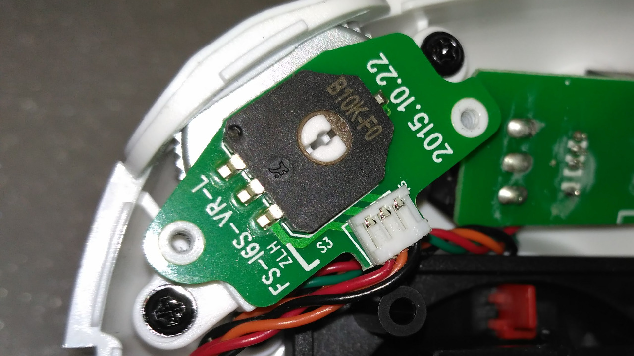

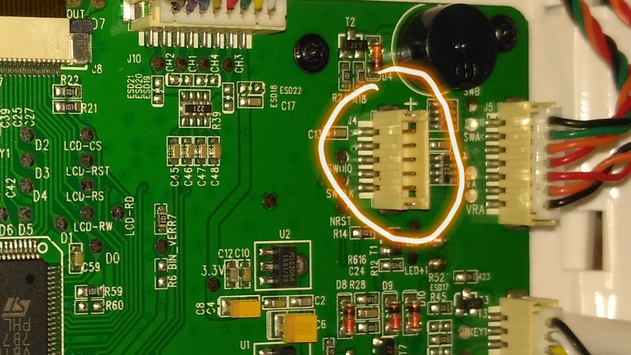

vegyszer
Oda jutottam a bg embereivel, hogy adnak parital refundot a Flysky FS-i6S távirányító kapcsán.
Itt is írtam, hogy a jobb oldali VrB gimbal mozgató kapcsoló rossz. Folyton az egyik szélső állásban érzékeli a táv, hogy van.
Szétkaptam, és ez fogadott.A kérdés az, hogy hol lehet ilyen B10K-F0 potmétert kapni? Valahogy a Google nem erre való. Legalábbis érdemi találatot nem ad. Mert kicserélni talán nem nagy feladat.
A másik kérdésem az, hogy mi lehet az az üres csatlakozó a táv panelen?
