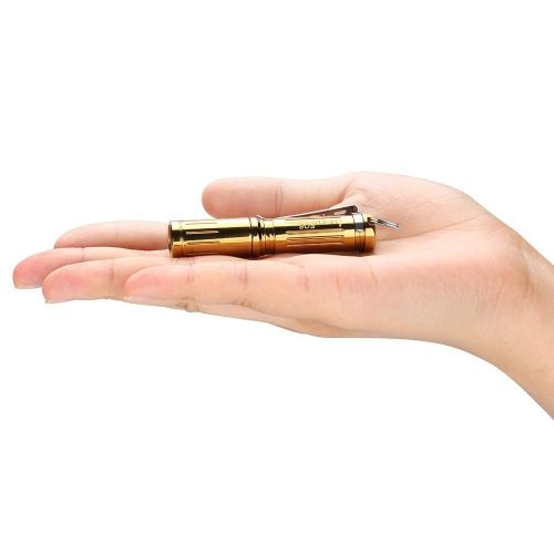

(L:/dl/upc/2016-04/27/267219_p3gb2pfu9kdzutzl_i3s-cu_photo-11_1.jpg)(/L)
Gyönyörű kis lámpa... csak kicsit drága... -
geza844
Az Olight I3S-ből engem a PVD bevonatos réz verzió érdekelne, de kicsit húzós az ára, szállítással együtt 10.500 Ft. Az már kemény. Ezt kínából honnan lehetne beszerezni? fasttech.com-on csak a sima verziók vannak, de még drágábban adják a imát, mint a leitz-hungaria.hu-nál, amit nem is értek...
Meg még azt nem értem, hogy a sima verzióknál 80 lument ír max fényerőnek a leitz-hungaria.hu, a réz verzióknál viszont 180-90 lument ír max fényerőre, ami nem e azt jelentheti, hogy a réz verzió támogatja a 10440-es cellát? Esetleg jobb lenne a hűtése?

Fényerőbe a minik között ez a legjobb. Olight i3S mini LED lámpa Titanium Gold / Brassy
Bele a kis eneloop pro AAA aksi, és királyság van.
