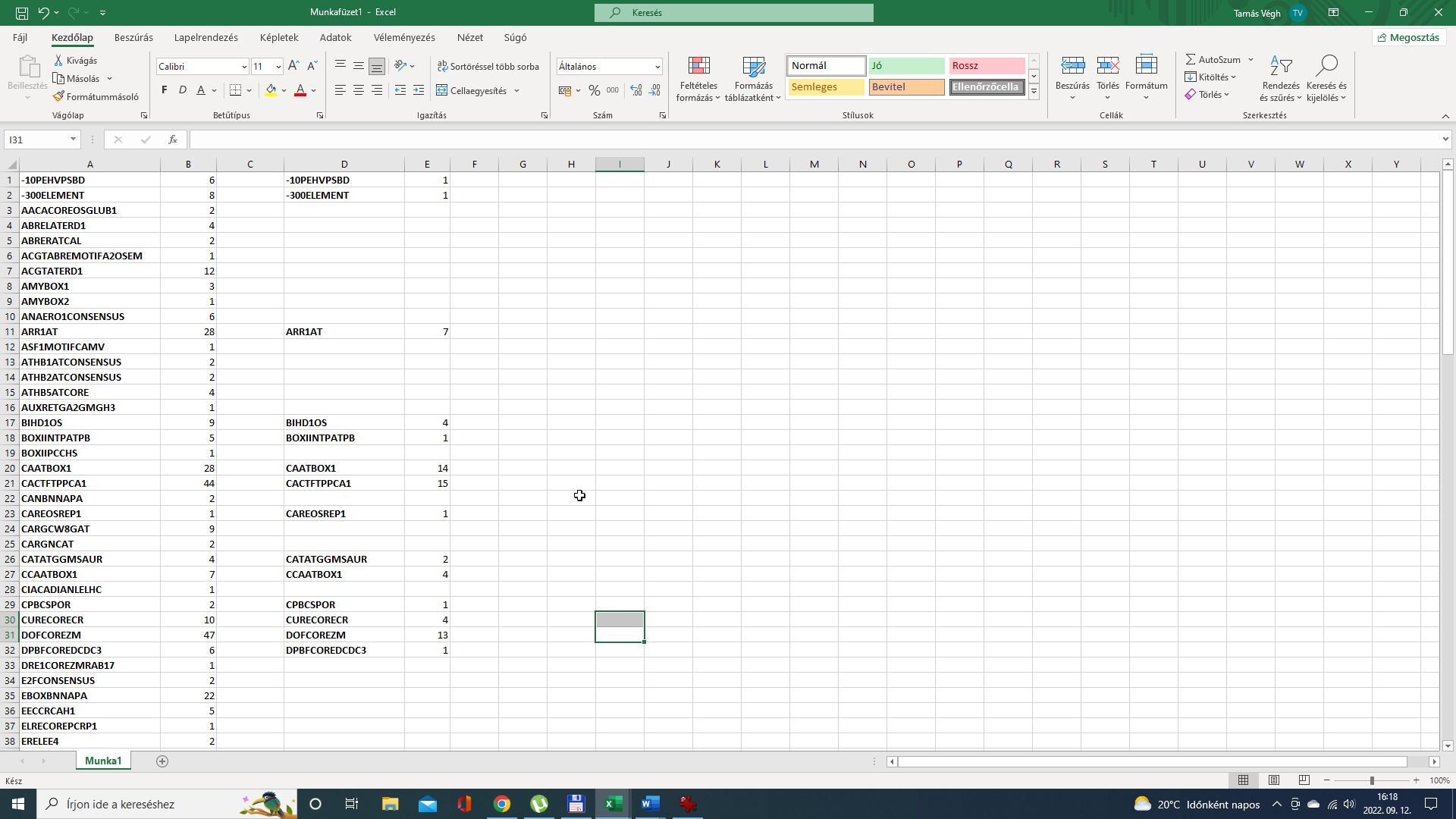

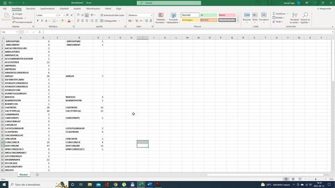

Szia Delila!
Ha a #49599-ben ajánlott képletedet (C1: =HAHIBA(FKERES(A1;D:E;2;0);"")) alkalmazzuk az eredeti állapotra, akkor az lesz az eredmény, ami a következő képen látható.
Ez nem felelt meg a probléma gazdájának, amit a #49600-ban jelzett is számodra.
A #49603-ban linkelt táblázatban az volt a célom, hogy teljesüljön az elvárás, amit legjobban a #49600-ban látható kép mutat, illetve az első ide vonatkozó hozzászólásban, a #49591-ben olvasható igények. Ebből a leírásból erre figyeltem elsősorban: "ami nincs az „A” oszlopban csak a „D” oszlopban az kerüljön alulra". Az idézett szövegrész nem százszázalékosan egyértelmű, de próbáltam a legvalószínűbb értelmezést adni neki. Úgy gondolom, hogy a táblázatom Munka2 munkalapja megfelel az elvárásoknak...
Üdv, János -
